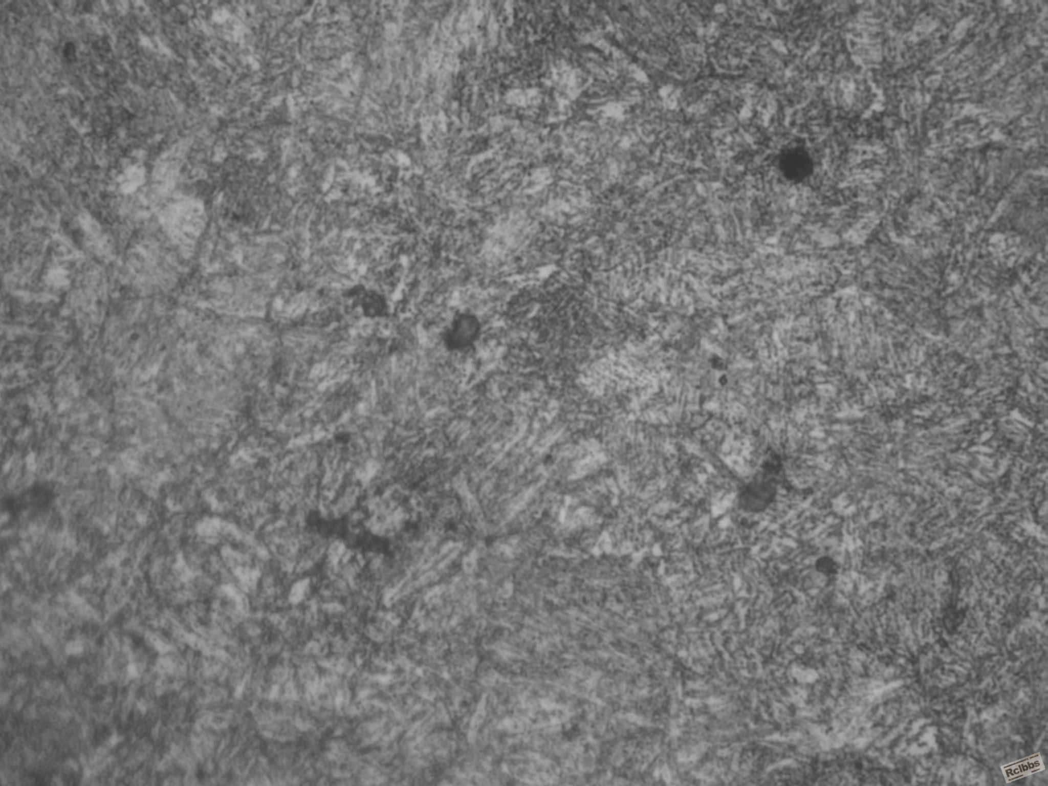

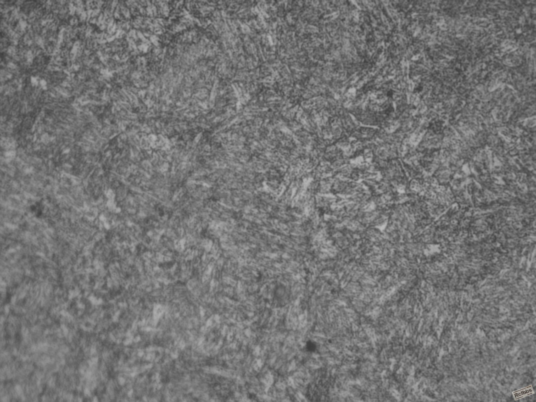

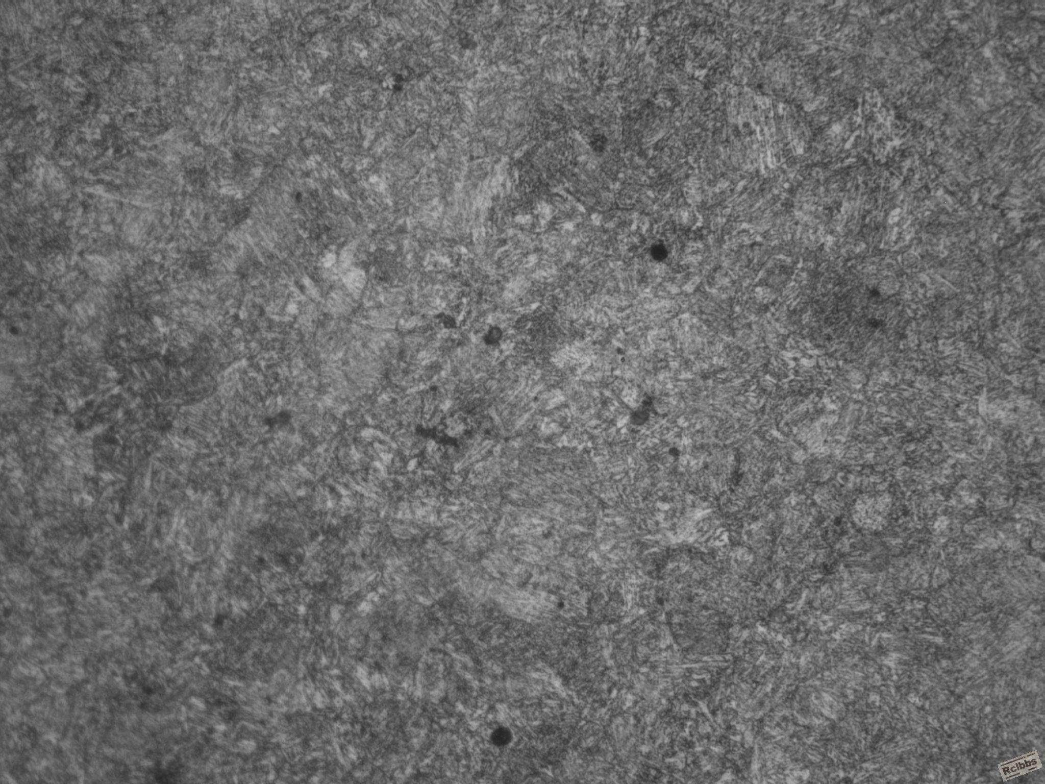

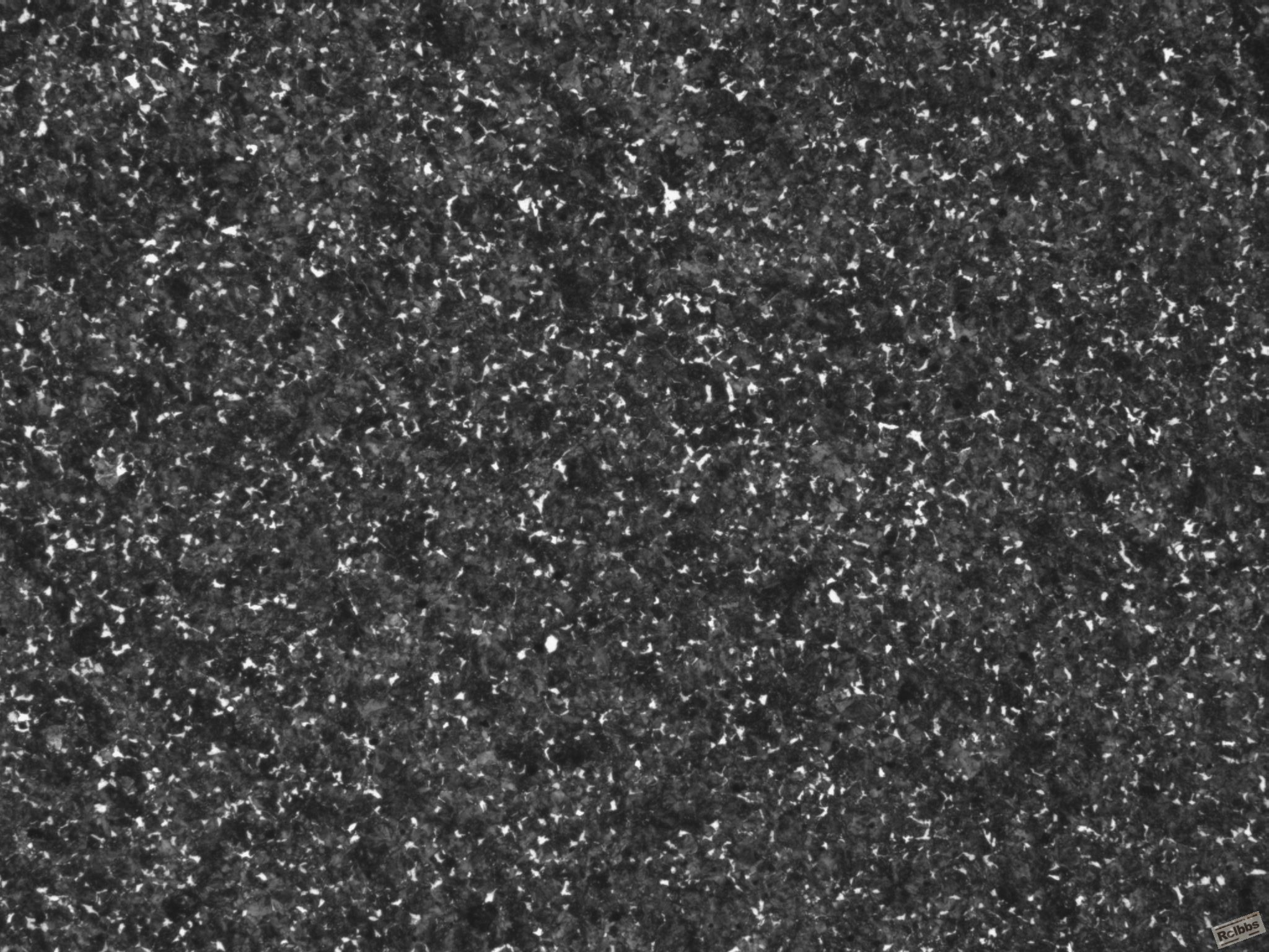

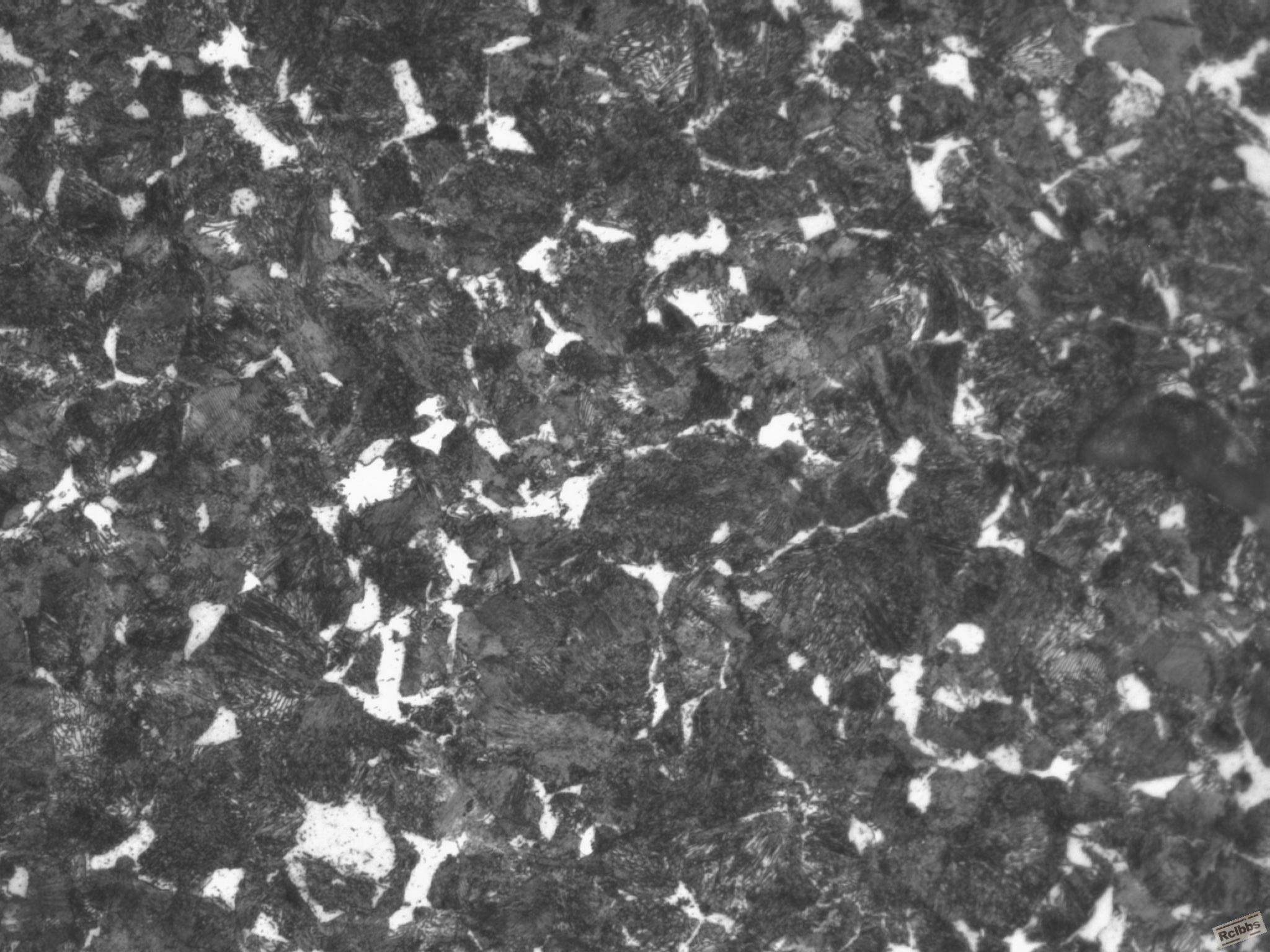

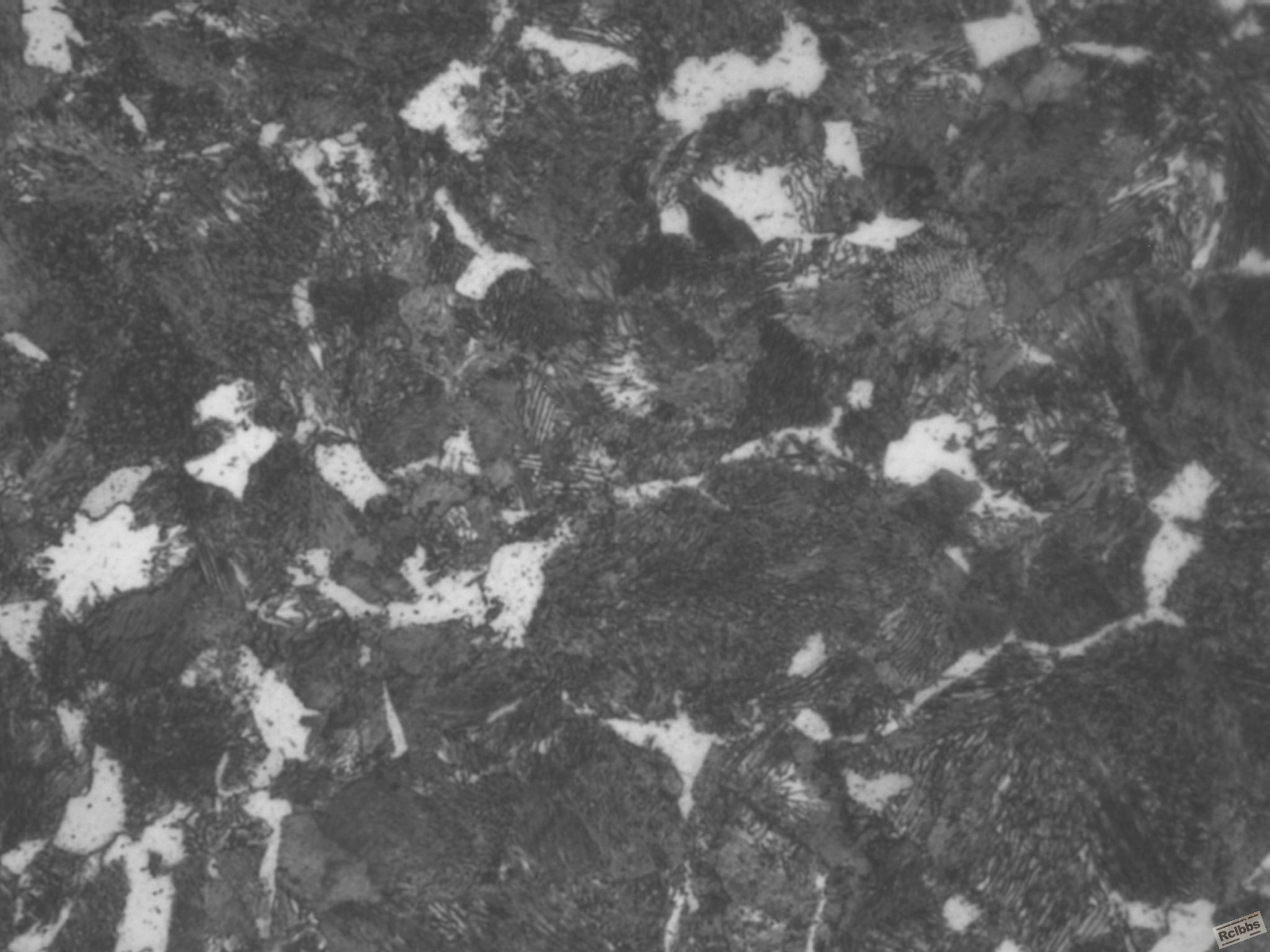

发表于 2009-9-20 19:57:04 | 显示全部楼层 |阅读模式

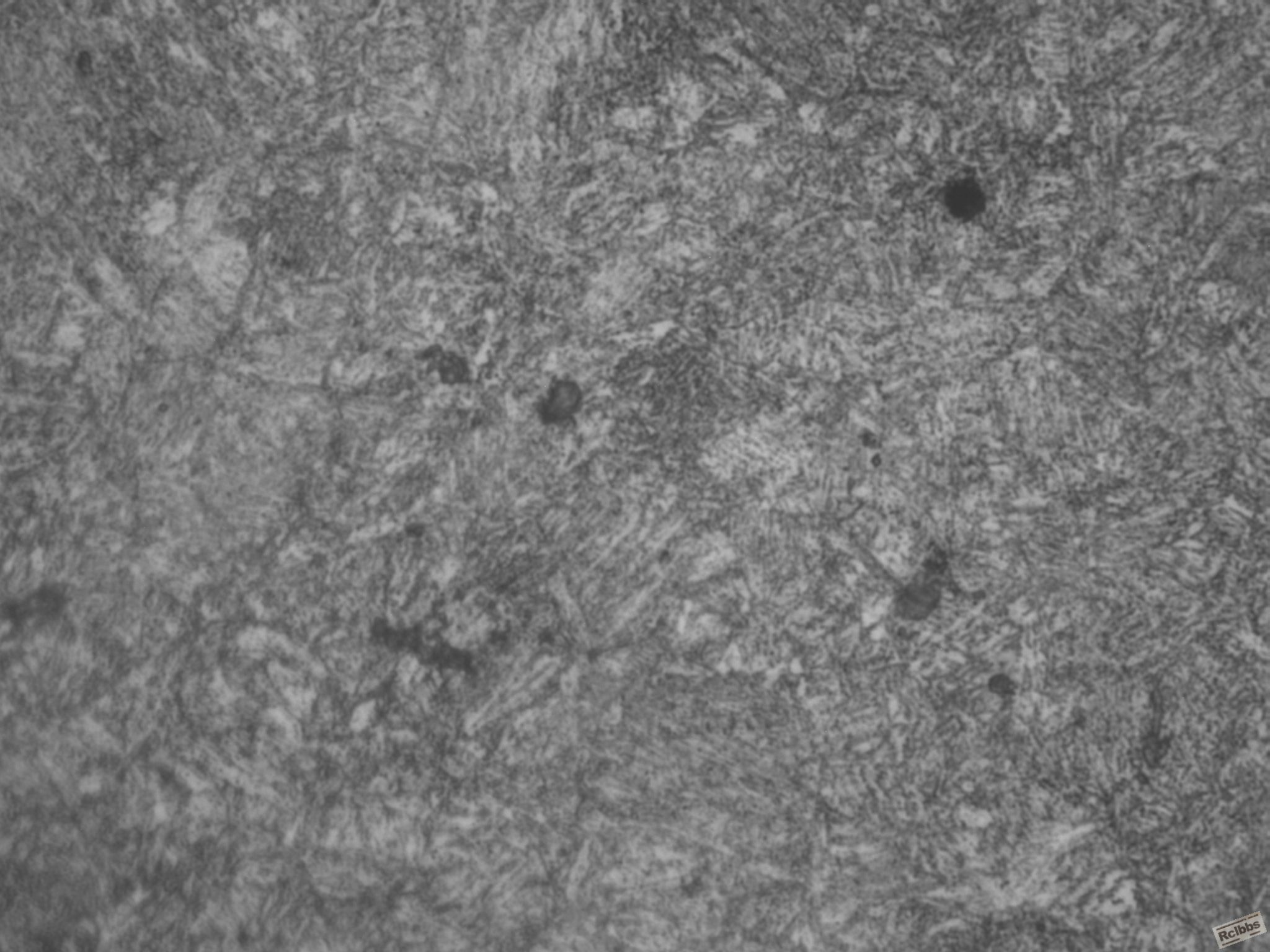

40Cr调质,具体工艺:850保温30分钟,油淬,520回火1小时,水冷。
C9090666-1组织(黑白)-100X.JPG 原始组织100倍
C9090666-1组织(黑白)-500X.JPG 原始组织500倍
C9090666-1组织(黑白)-1000X.JPG 原始组织1000倍
C9090666-1热处理组织(黑白)-500X.JPG 调质后100倍
C9090666-1热处理组织(黑白)-1000X.JPG 调质后500倍
C9090666-1热处理组织(黑白)-1000X2.JPG 调质后1000倍
请教各位:以上工艺及组织是否正常,调质后的组织是什么?新手以前没做过,谢谢 本帖最后由 wangqinghua196 于 2009-9-30 09:48 编辑

我也是个新手,仅供参考,从调质后的500看,好像有残余奥氏体啊!从1000倍的看,奥氏体的晶界还很明显!
在油里冷透了吗?
发表于 2009-9-20 21:54:23 | 显示全部楼层
调质后为回火索氏体,组织正常。
发表于 2009-9-20 22:08:41 | 显示全部楼层
莫不是850保温时间太短了?
材料大吗.....
发表于 2009-9-20 22:14:03 | 显示全部楼层
工艺应该算正常,调质后的组织基本为回火索氏体.
比较黑的点,不知道是制样造成还是淬火屈氏体经高温回过的组织.请大家鉴定....
发表于 2009-9-20 23:22:51 | 显示全部楼层
黑点应该不是组织!
发表于 2009-9-20 23:23:40 | 显示全部楼层
另外感觉原始组织中铁素体量怎么有点少呀?

发表于 2009-9-21 00:06:18 | 显示全部楼层
发表于 2009-9-21 00:34:50 | 显示全部楼层
我也认为铁素体少,按相图铁素体应该是37/75,,即使加Cr,但还是感觉少。黑点应该是原始组织中的夹杂物。
发表于 2009-9-21 07:40:44 | 显示全部楼层
楼主这是40Cr吗?铁素体太少了,F:P比例应该1:1左右的
发表于 2009-9-21 11:21:03 | 显示全部楼层
调质后的组正常
签到天数: 220 天
发表于 2009-9-21 11:34:56 | 显示全部楼层
调质组织很好!应该是索氏体组织。
发表于 2009-9-21 12:20:10 | 显示全部楼层
這是正常的組織了, 原始組織中F少是與冷卻速度有關, 並不意味著就不是40CR
luckiver 发表于 2009-9-21 08:33
正解!
铁素体和珠光体的量不能推断碳当量,除非是平衡态的组织(退火或正火缓冷),冷速快会是珠光体量增加
我也认为以上的组织都比较正常,调质后的组织很好,黑点明显不在分析范围内,赃物
发表于 2009-9-21 13:29:04 | 显示全部楼层
组织正常,调质前为P+F,调质后为回火S
发表于 2009-9-21 13:51:43 | 显示全部楼层
组织正常,有做过其他检查吗?
发表于 2009-9-21 23:06:43 | 显示全部楼层
黑点应该不是组织!

发表于 2009-9-22 11:40:09 | 显示全部楼层
还算正常组织
发表于 2009-9-22 13:05:57 | 显示全部楼层
这是正常的组织
签到天数: 93 天
发表于 2009-9-22 19:32:29 | 显示全部楼层
不错组织正常,调质前为P+F,调质后为回火S
 楼主| 发表于 2009-9-22 19:33:10 | 显示全部楼层
谢谢各位的指点,原始材料是40Cr热轧状态,跟其它钢厂相比铁素体组织是偏多,后面几张图的黑点是制样问题,技术差了点。
再请教各位:如果热处理样品,应该怎样来评判好差啊,是不是组织,强度,硬度达到就行了?热处理后的组织需要评定晶粒度吗?是不是只要看组织均匀与否就行了?
