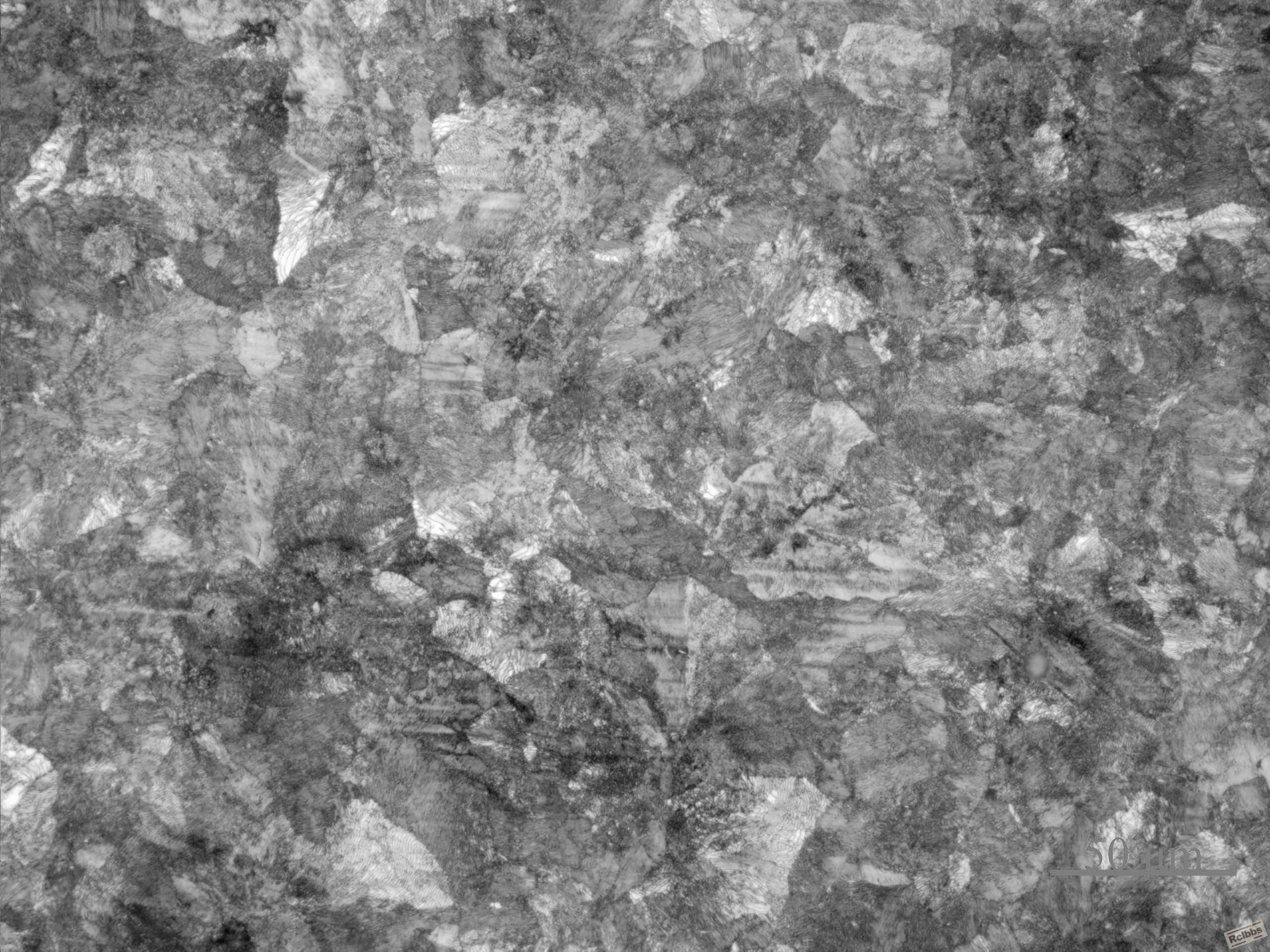

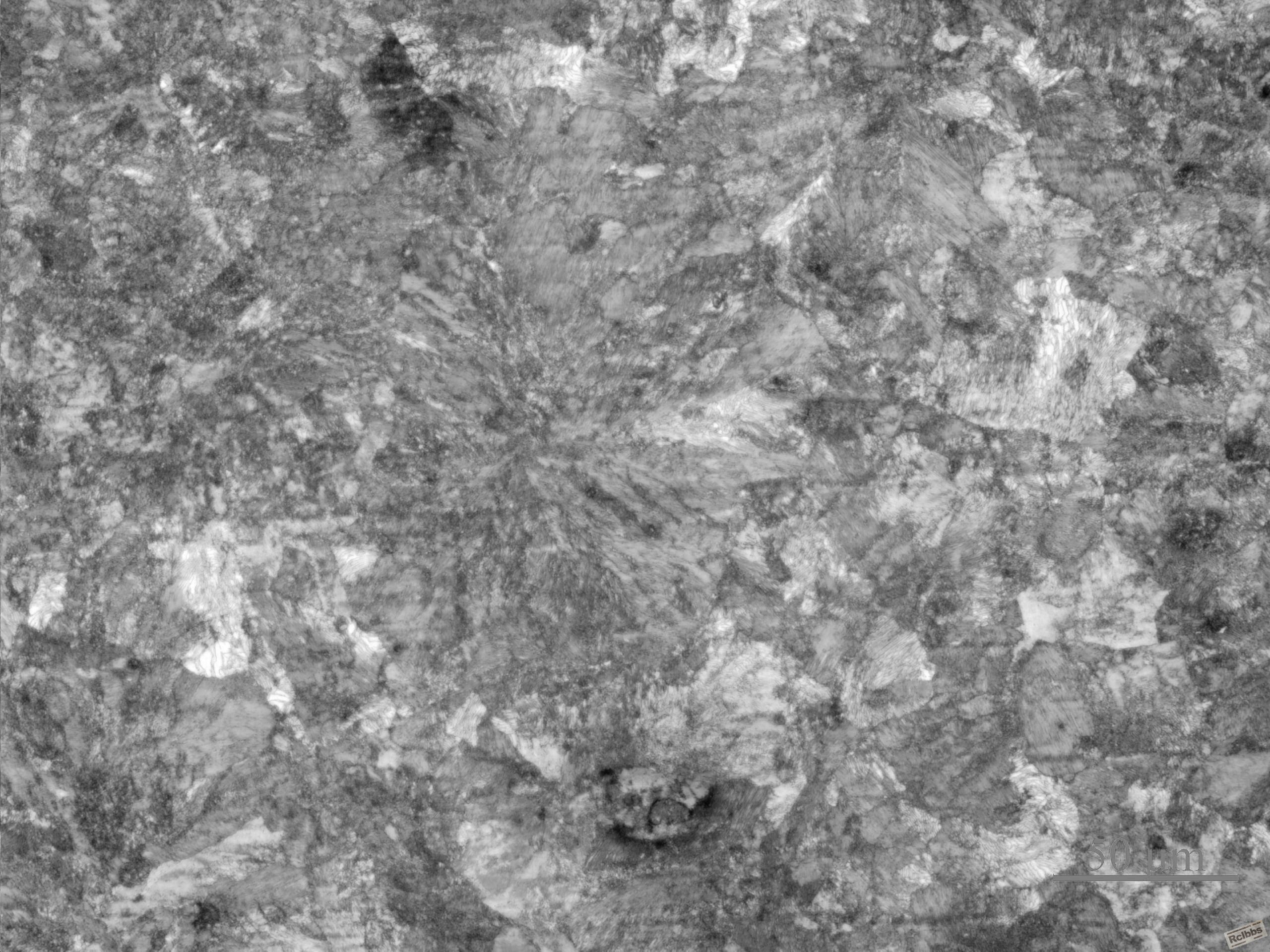

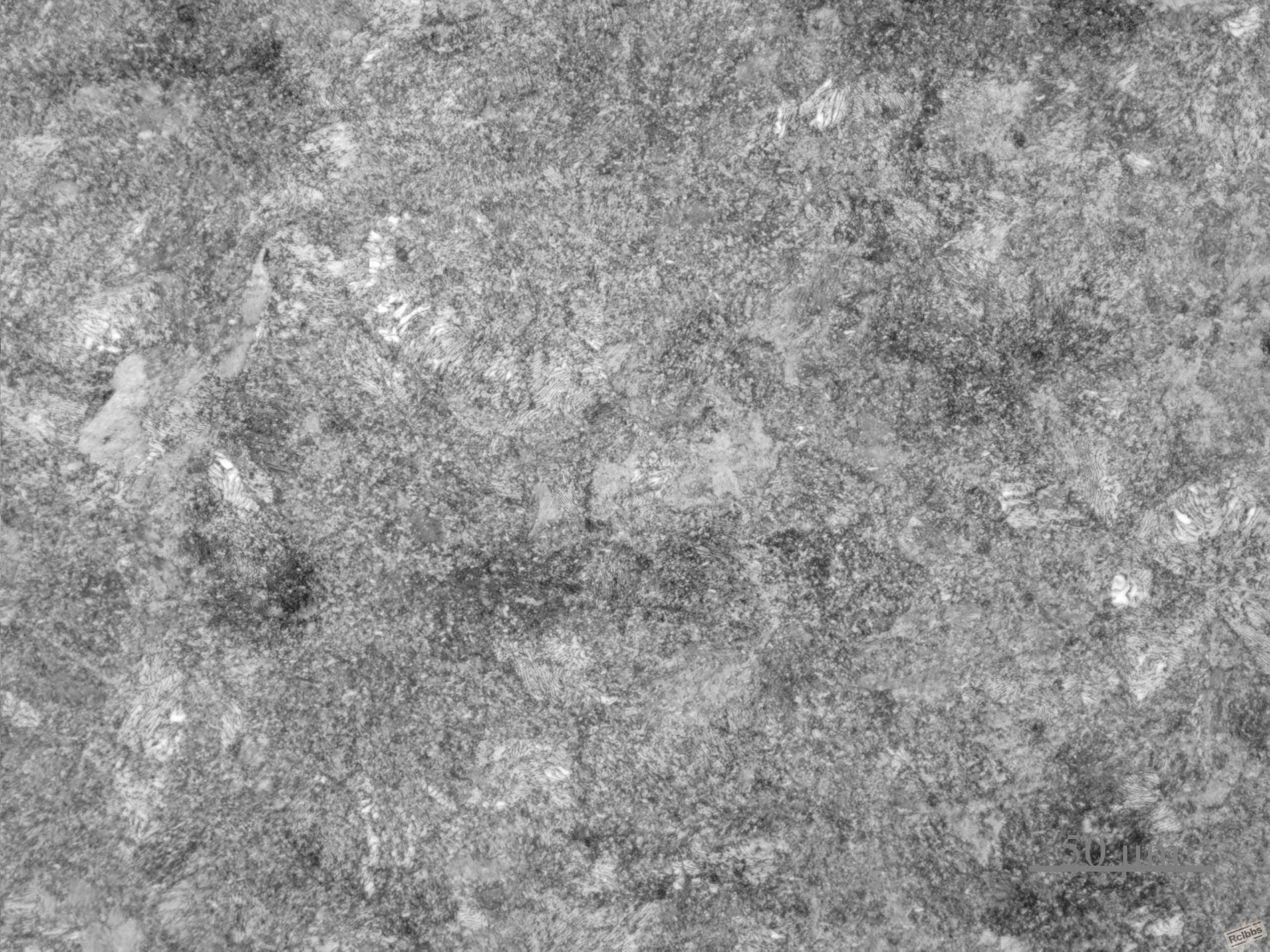

轧态试样,含碳0.77%,为珠光体组织。
1#
2#
3#
签到天数: 941 天
发表于 2009-9-21 20:55:23 | 显示全部楼层
如果1#终轧温度正常的话,2#终轧温度较低,3#终轧温度较高。

发表于 2009-9-21 22:28:08 | 显示全部楼层
2#试样是否经过保温处理.
 楼主| 发表于 2009-9-23 11:06:13 | 显示全部楼层
哪2#还是组织细化了吧
 楼主| 发表于 2009-9-24 11:12:37 | 显示全部楼层
我是否可以认为2#的组织被细化了?
发表于 2009-9-24 15:39:58 | 显示全部楼层
如果1#终轧温度正常的话,2#终轧后冷却过快,3#轧制温度较高
发表于 2009-9-25 11:45:42 | 显示全部楼层
图片最好带上放大倍数。
图2不是组织细化了,而是温度太低导致的。
签到天数: 1208 天
发表于 2009-9-26 08:25:26 | 显示全部楼层
是冷却速度不同吧.第一张正常态,第二张冷却快,第三张慢
楼主公布一下标准答案吧
发表于 2009-9-26 14:41:20 | 显示全部楼层
照片的放大倍数是一样的吗?
发表于 2009-9-26 15:13:26 | 显示全部楼层
第一张:珠光体组织均为片状加部分碳化物。
第二张:均匀的粒状碳化物加部分铁素体。
第三张:铁素体加珠光体及少量回火屈氏体。
        个人观察难免有误希指正。
签到天数: 304 天
发表于 2009-9-26 15:13:29 | 显示全部楼层
在冷却速度的差异上,导致组织也有差异。
发表于 2009-9-26 15:23:38 | 显示全部楼层
我认为第二号样,是经过高温回火的组织。
