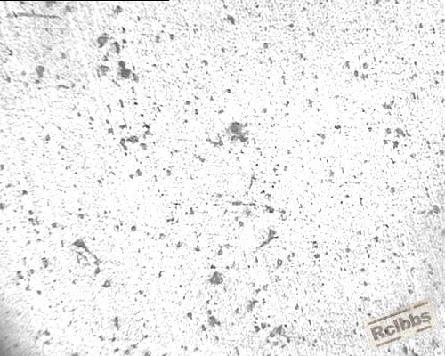

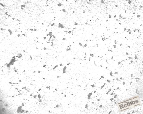

请教各位高手,图片的两张金相图片是否过烧?我对铝合金的金相检验以前没有做过,还请各位同行多多指导.
                                                                                                                                                               谢谢
发表于 2009-9-21 16:56:17 | 显示全部楼层
没有吧!你的工艺是上面呢
 楼主| 发表于 2009-9-21 17:27:45 | 显示全部楼层
材料是6082铝合金,570度淬火50分钟,

发表于 2009-9-21 20:26:32 | 显示全部楼层
铝合金金相制样是关键,你上面的照片试样需要重新制备的!

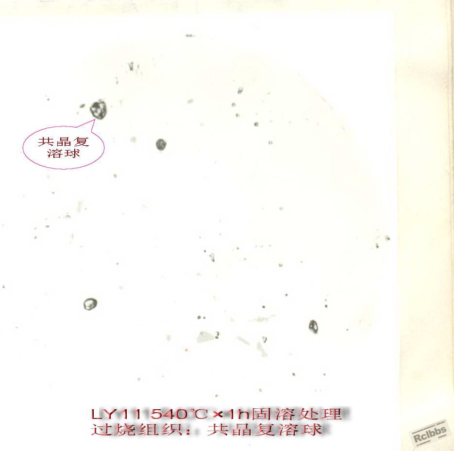

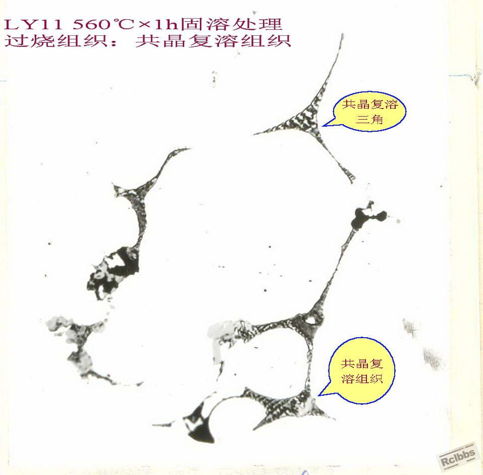

1  铝合金金相制样很关键,尤其是抛光。建议LZ对试样重新抛光:① 机械抛光,建议用“真丝绒”作为抛光布,1.5μ研磨膏作为抛光剂。② 手工继续精抛光,建议用“麂皮”作为抛光布,抛光剂可以自制,用硫酸铝铵950℃焙烧3h变成白色粉末直接使用。③ 精抛后用酒精棉擦洗后直接观察。
2  铝合金过烧组织判断主要是寻找:过烧三角晶界和复溶球。注意:一般过烧时强化相几乎溶解,但Fe相不会溶解。
3  过烧一般规律,先出现过烧三角晶界;严重时出现过烧复溶球,同时过烧晶界处变宽变厚。过烧的三角晶界或复溶球本质是重熔后形成的“共晶组织”,所以,过烧严重时抛光要达到高倍明显看到“共晶组织”特征。
4 提供2张LY11过烧组织照片。

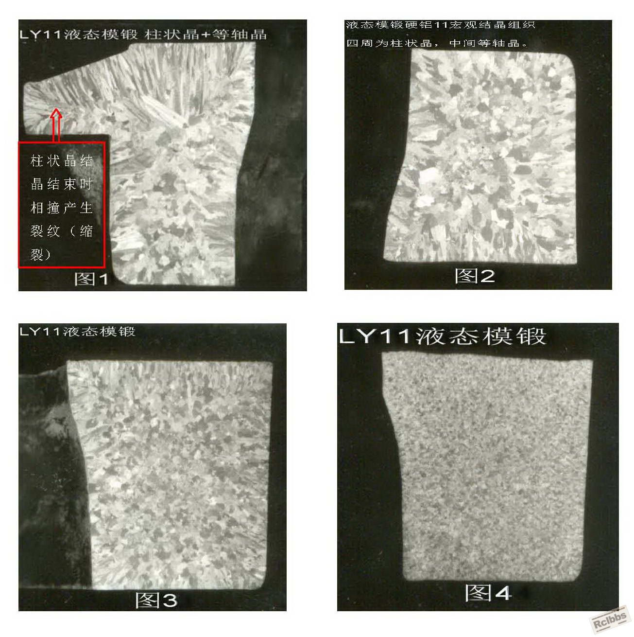

1  回复楼上的,前辈可不敢当,我也很多年没在从事有色金属了(96年改行从事齿轮的热处理和失效分析工作了),现有的都是90年之前的发动机用铝合金的金相照片。
2  提供给12#几张LY11液态模锻结晶状况的宏观照片,但愿对你有所帮助。
3  使用10-20% NaOH 水溶液浸蚀,然后用4%Nital擦蚀掉表面的黑膜,呈现出来的结晶状况。

发表于 2009-9-28 16:56:48 | 显示全部楼层
试样制的不好,看不清,大概判断是过烧组织。
