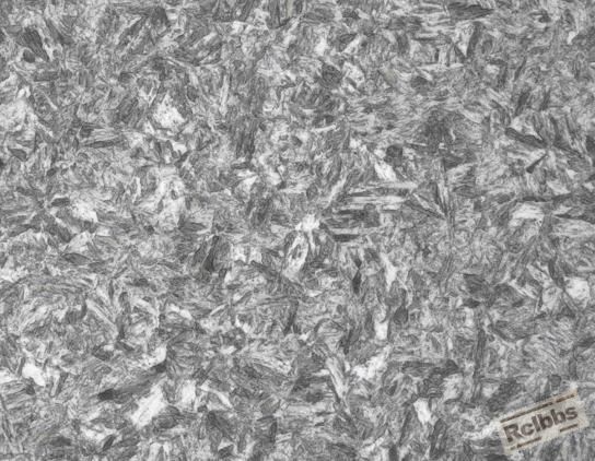

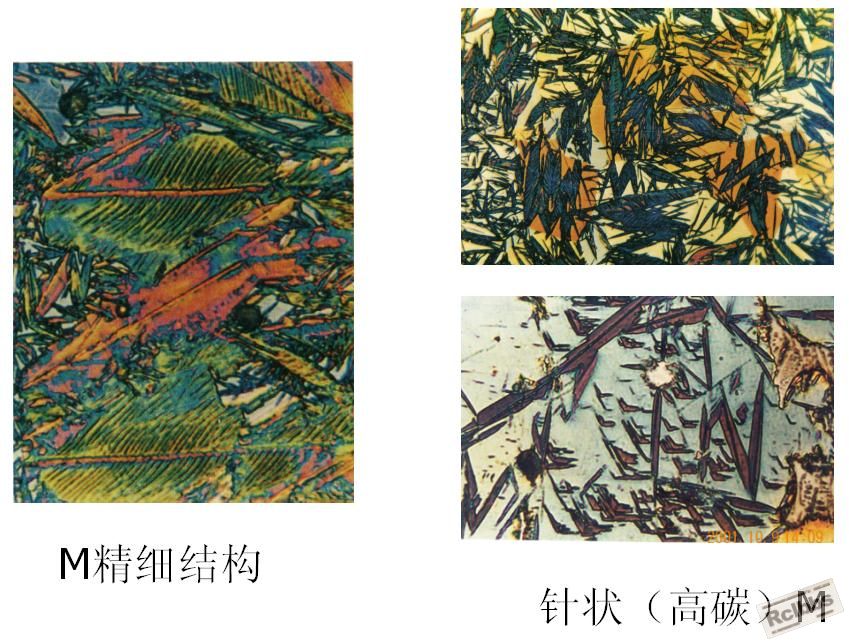

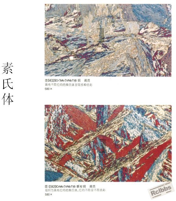

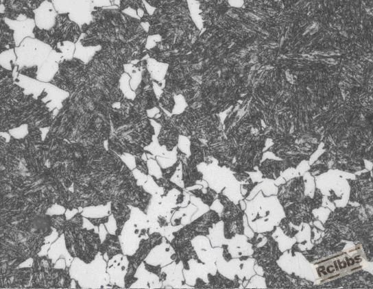

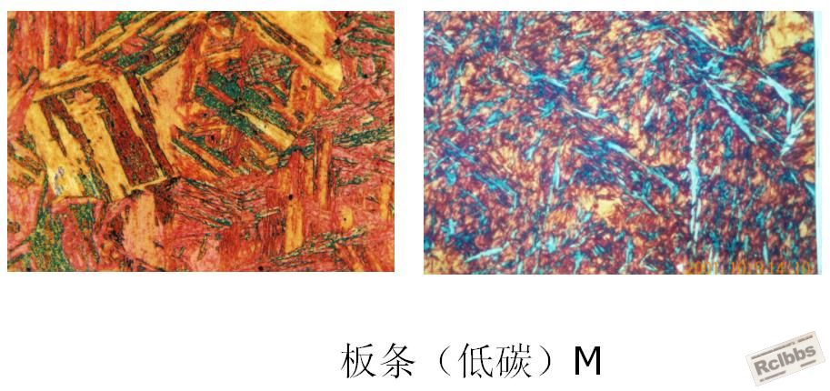

回火S和S及回火M和M的区别。形态上的区别,如果有图最好能来个图,形成理论不用给我讲,只是形态方面。
发表于 2009-9-23 09:40:39 | 显示全部楼层
给楼主几张很美的组织照片,手头没有回火马氏体和索氏体的照片
以下为马氏体和回火索氏体的典型:
