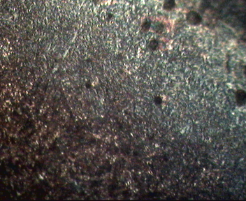

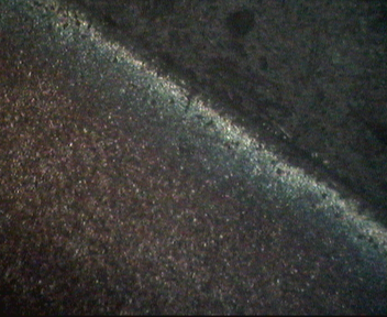

发表于 2009-9-23 20:23:48 | 显示全部楼层 |阅读模式
如图为什么会出现这种蓝色?
20CrMnTi的材料 本帖最后由 9225053 于 2009-9-24 09:10 编辑
发表于 2009-9-23 21:27:10 | 显示全部楼层
你说说你的是什么材料啊
发表于 2009-9-23 22:52:48 | 显示全部楼层
那是做样没做好,靠近边界的是水渍来的。
发表于 2009-9-24 09:10:06 | 显示全部楼层
这种现象在渗碳试样中较为常见,颜色是有不同,应该与不同组织相关
发表于 2009-9-24 10:57:30 | 显示全部楼层
试样有脱碳现象 C含量不一样 造成冷却时边沿和心部组织不一样 边沿的蓝色应该与制样有关
发表于 2009-9-24 15:41:19 | 显示全部楼层
做样没做好

发表于 2009-9-24 16:23:47 | 显示全部楼层
腐蚀时间过长
发表于 2009-9-24 16:52:21 | 显示全部楼层
出现这种情况,一般是工件的变质层,如轴承的沟道。还有是制样的问题,磨削边缘温度高,有烧伤变质。

发表于 2009-9-24 18:08:45 | 显示全部楼层
取样有问题!
有过热脱碳区存在...
发表于 2009-9-24 21:11:40 | 显示全部楼层
是脱碳 层。

首先应当防止制样过程中操作不当造成假象:1)切样或磨样不注意冷却出现烧伤留下异常组织,这样即便后续操作正确也将妨碍最终结论的准确性;2)试样边沿存在脏污、试样与镶嵌材料之间缝隙有抛磨留存物造成边界染色;3)镶嵌材料中某些能被酒精溶解此时用纯净水清洗吹干金相面,可避免试样染色。只有确实排除了假象所显现出来的就是真相了。一般来说原本应当为马氏体的最表层组织出现了深色很可能就是8楼说的变质层,即磨削加工不当发生高温相变产生过度回火组织。从图片上可以清楚地看到楼主的试样有边界染色现象。
发表于 2009-9-24 22:25:24 | 显示全部楼层
个人观点 脱碳+腐蚀过度

发表于 2009-9-28 21:36:52 | 显示全部楼层
边缘层是磨样温度过高,里层黑色是碳含量相对较低,Ms点高先形成马氏体,经过回火后易被腐蚀。

发表于 2009-9-28 22:58:38 | 显示全部楼层
表层脱碳,水渍,针状马氏体。
发表于 2009-9-29 08:21:42 | 显示全部楼层
那个渗碳件吧。  白色的应该是残留奥氏体。  其他的给你腐蚀过了,那么黑。

发表于 2009-9-29 08:43:16 | 显示全部楼层
试样有没有镶嵌.
这是为沿内水渍引起的,
试样没有做好

发表于 2009-10-15 15:50:44 | 显示全部楼层
应该是抛光-浸蚀程度不同引起颜色差异;不排除浅表层有磨削热影响区存在,0.10mm左右显微硬度低,再向里层硬度才正常。
签到天数: 23 天
发表于 2009-10-15 15:56:40 | 显示全部楼层
制样有问题,浸蚀过深。
