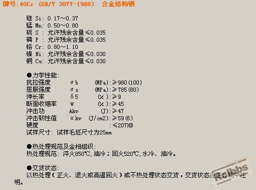

发表于 2009-9-29 22:12:07 | 显示全部楼层
6# shuishou123
应该就是40ACR,
2楼朋友是否能详细介绍一下
请楼主把材料的化学成分和具体的技术要求说清楚点。
