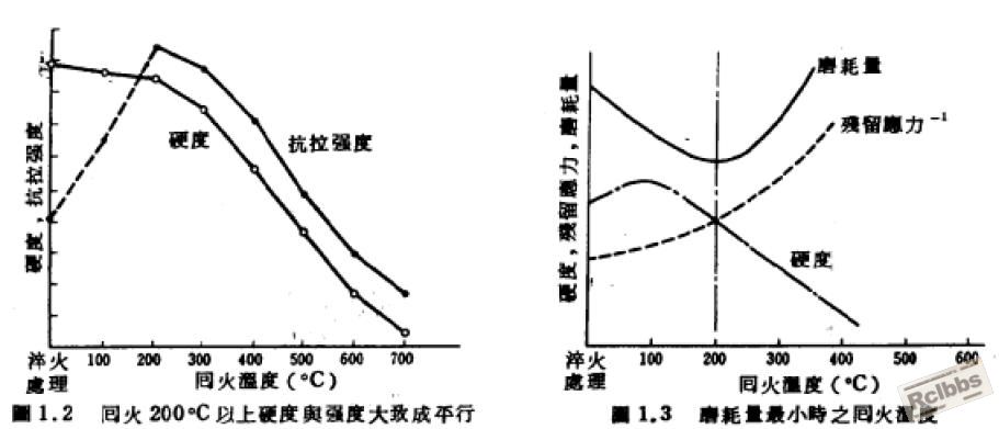

大和久重雄的那本书里不是有答案吗?是淬火应力的影响啊,再仔细读下那本108招秘诀吧。
对于淬火后零件来说,不是硬度越高耐磨性越好的,耐磨性最高的是200C回火后的零件,如果再提高回火硬度,耐磨性随之下降。

耐磨性主要和硬度各碳化物的量有关,200度回火刚好有弥散的碳化物产生,硬度又不降低太多
