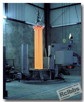

工件长10m,工艺为碳氮共渗,只是突然在网上看到了,觉得很特别

井式炉的实物到目前我还没见过了,只是在热处理设备的介绍上见到过图片。期望得到更多的资讯。

我也第一次看见好特别啊

挺关心那个吊具

这几天经常听师傅说,以前他们那的有10几米的!我也很期待看下

这种炉型铸锻厂里多的是!!

轴类零件没有什么特别的

吊具应该全部是进口的

还是老配置阿!

这又不是什么新鲜事  天天在干

关心气氛均匀性

硬度的均匀性估计很难解决吧?

配套车间和行车不容易呀

硬度应该不是问题,靠工艺方法解决。

好像是IPSEN的井式炉。貌似是唯一的一台吧。挺挺挺老的了。至少10年该有了。

常看到 12m的深井渗碳炉

10m渗碳,碳势均匀性怎么控制的?我们做10m调质天天做!

问一下,井式炉与台车炉做热处理有什么区别吗??

就是在凿岩钎具生产的厂家,就有这么深的炉子和产品,不稀奇,稀奇的是他能否控制上下气氛均匀
