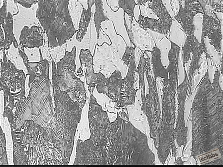

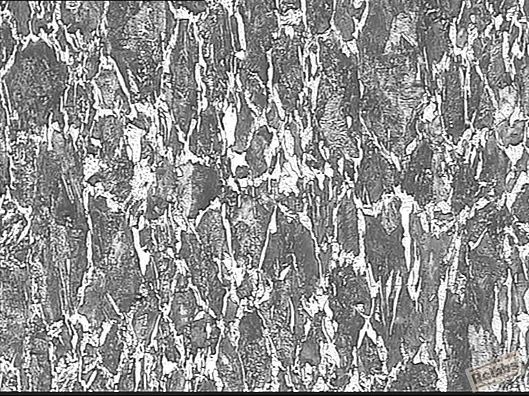

本人在做博世400RE手电钻原装转子轴材料检验的时候, 检测材料的硬度在HRC32左右,组织像是正火态,但是看其晶界的延伸方向又像是锻打的,请各位明鉴!
附图片两张,一张为低倍约300~400倍,另外一张为高倍约1200~1600倍。
发表于 2009-10-10 00:29:54 | 显示全部楼层
确实有些锻打变形后热处理的感觉
发表于 2009-10-10 02:23:11 | 显示全部楼层
锻打之后空冷吧,晶粒有拉长特征。

发表于 2009-10-10 08:48:16 | 显示全部楼层
片状珠光体加网状组织,其组织的方向性具备轧制组织的特性。

发表于 2009-10-10 11:02:38 | 显示全部楼层
感觉是轧制的,不是锻打

发表于 2009-10-10 11:42:34 | 显示全部楼层
一般小电机转子是45或40Cr材料做的.原材料一般是Φ10mm左右大的盘丝料,要求不严格直接下料就做成轴了.
要求严格的调质处理22-28HRC.
你的这个可能是直接冷拉的料,硬度是加工硬化的,没有调质.
所以因为 + 5 感谢参与!
 楼主| 发表于 2009-10-11 19:18:28 | 显示全部楼层
这个材料我判断是42CrMo的,因为材料中含有CrMo
