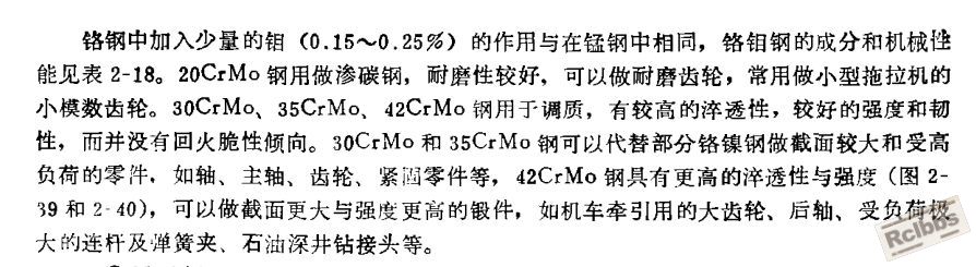

发表于 2009-10-11 19:23:28 | 显示全部楼层
《钢铁材料及有色金属材料》截图:
