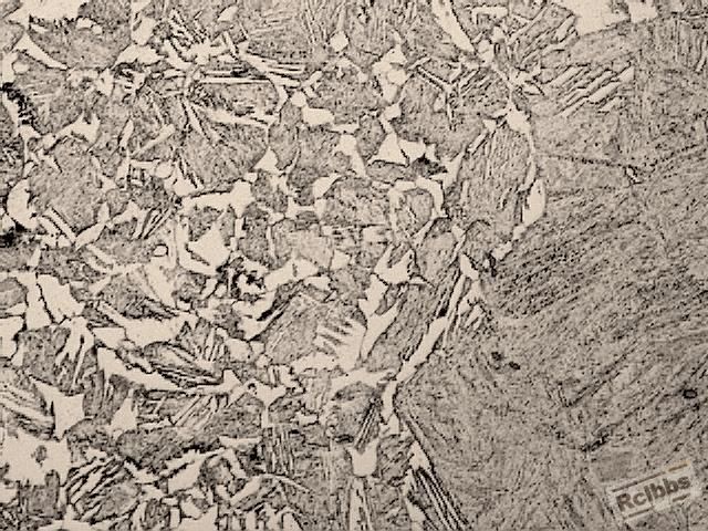

20Cr淬火组织

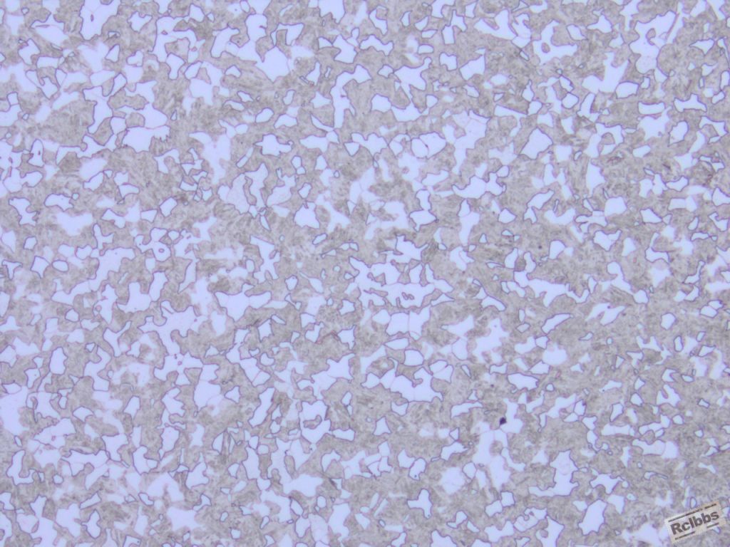

20CrMnTi在840度油淬组织(400X):珠光体+铁素体

弱弱的问一下,低碳钢即使油淬,得到的组织不是先共析铁素体+马氏体吗?
先共析铁素体+马氏体+残奥??

先共析铁素体+马氏体+残奥??
淬火,怎么会得到珠光体+铁素体这样的正火组织
