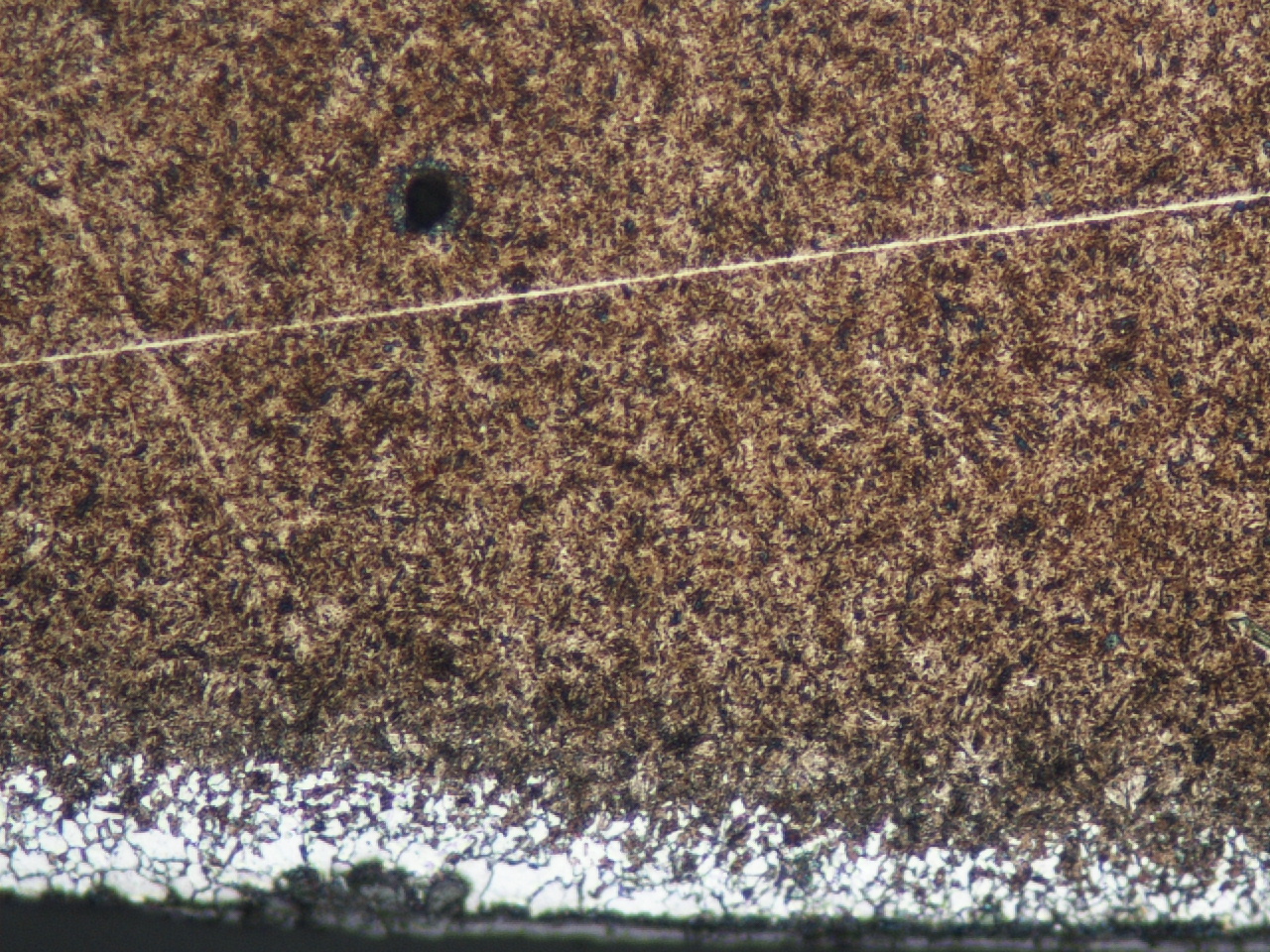

这是淬火後未回火的微观组织
发表于 2007-6-7 22:51:49 | 显示全部楼层 |阅读模式
有牛人能告诉我
为什么会有个洞吗
还有这大部分事马氏体吗?
签到天数: 26 天
发表于 2007-6-7 22:57:51 | 显示全部楼层
下面白色的是什么?
渗层吗?
签到天数: 23 天
发表于 2007-6-7 23:12:03 | 显示全部楼层
下面的白的是表面脱贫碳,这个地方可能有原始的点状不变形夹杂吧,,,,
发表于 2007-6-8 07:10:27 | 显示全部楼层
有过渗碳?
签到天数: 8 天
发表于 2007-6-8 08:04:46 | 显示全部楼层
比较严重的脱碳层。是什么材料?
发表于 2007-6-8 09:28:00 | 显示全部楼层
白色的肯定是脱碳层了,里面那个黑色的洞是制样没清洗干净
发表于 2007-6-8 10:32:25 | 显示全部楼层
是马氏体,那个洞是由于马氏体转变产生体积膨胀,向外扩张产生的。

原帖由 xyalan 于 2007-6-8 10:32 发表
呵呵,有这么夸张吗?制样原因而已。
发表于 2007-6-8 20:59:42 | 显示全部楼层
判断马氏体要知道材料,淬火工艺,硬度甚至包括补充腐蚀,进行回火比较等等后续工作,然后参考相关图谱,才能最终断定。很多材料的马氏体根本就看不到的。如高速钢等,你这样什么都不告诉,是在进行金相考级。呵呵
 楼主| 发表于 2007-6-11 20:46:49 | 显示全部楼层
哦吼吼。。。。。是970度淬火,,硬度大概HV 720   材料是弹簧钢

发表于 2007-6-11 21:09:17 | 显示全部楼层
看照片,像50Crv.或50CrNi,是这个材料么?
错就错了,看照片,猜组织,既然玩了,就准备错,呵呵~~~
发表于 2007-6-11 21:14:03 | 显示全部楼层
感觉是制样过程造成的.建议重新磨样\腐蚀,看是否还有.如果在原位还有,则可能是原材料的夹杂,在腐蚀时造成的凹坑.

发表于 2007-6-12 07:26:27 | 显示全部楼层
白色的是铁素体,哪个洞是夹杂物.

发表于 2007-6-12 09:36:20 | 显示全部楼层
图片为马氏体组织,表面有一定深度的脱碳曾,估计0.02mm左右,中间黑色凹坑可能是样品不干净形成的假象,也有可能是异类金属夹杂,最好在没有腐蚀的时候再观察一下,用偏光和暗场再看看。
发表于 2007-6-12 16:07:37 | 显示全部楼层
建议还是.做金相就要回火后 整道热处理工序 后在观察
建议你这工件..还是反复抛光腐蚀 看看是否是假象
发表于 2007-6-22 12:58:58 | 显示全部楼层
签到天数: 338 天
发表于 2007-7-26 07:21:32 | 显示全部楼层
应该是阴晶马氏体,哪个黑洞只制样的时候的腐蚀液或脏东西没有清洗干净
发表于 2007-7-27 20:16:23 | 显示全部楼层
回复 #11 jd0016178 的帖子
请问什么材料的弹簧钢需要970度淬火啊,
发表于 2007-7-27 23:52:16 | 显示全部楼层
估计应该是马氏体不锈钢弹簧,选在970,温度不高韧性会好些
