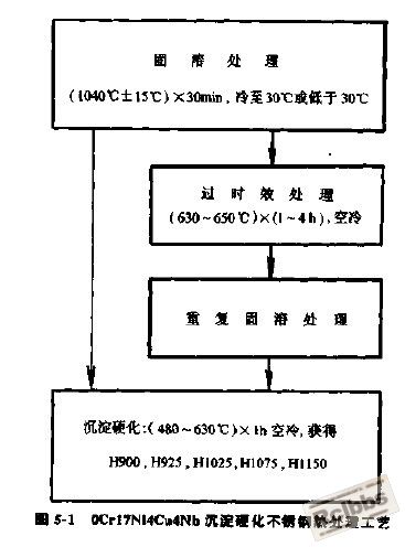

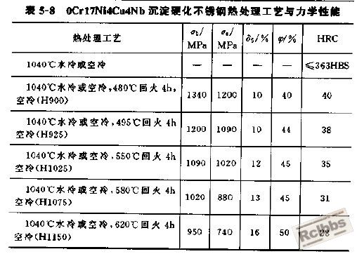

2# jrqshr
楼上的朋友已经说的很详细了,再将《热处理工简明手册》上的相关资料贴上
