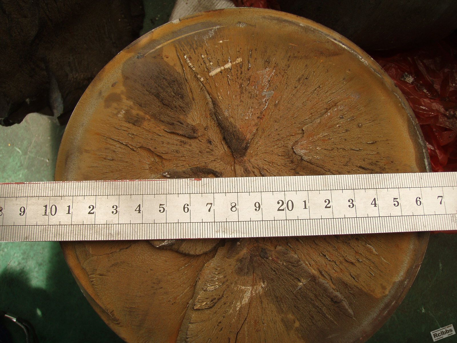

材质:9Cr2Mo
盐炉加热淬火,水冷过程中出现断裂,一分为几。热处理前超声波检测未见缺陷。对源附近化学分析成分合格,未见超标的残余元素。金相检测在进行中,请问你们有无遇到此种开裂,分析下来形成开裂的原因又是什么?谢谢
发表于 2009-10-28 16:44:05 | 显示全部楼层
工件有效尺寸是多少?水冷时间是多少?
最起码水淬油冷吧?
 楼主| 发表于 2009-10-28 16:49:43 | 显示全部楼层
工件直径上面有,长度是800,总长度为2070mm,硬度要求在66HRC以上,油冷达不到要求
发表于 2009-10-28 16:55:11 | 显示全部楼层
工件是否有槽?是否在开槽处断裂?再请问水冷时间是多少?

发表于 2009-10-28 17:01:31 | 显示全部楼层
硬度要求在66HRC以上是达不到的。
发表于 2009-10-28 17:04:46 | 显示全部楼层
属于断面收缩应力过大,产生应力裂纹。原因很多,但观察断口晶粒较粗,成一次性,脆性端口。淬火前本身工件就有很大应力。且晶粒很不均匀。上传淬火组织后再分析。
发表于 2009-10-28 17:21:40 | 显示全部楼层
氢脆+巨大的热应力导致横断。

发表于 2009-10-28 20:17:18 | 显示全部楼层
工件尺寸太大,加热和冷却过程都不均匀,热应力太大,再加上冷却时用水冷却,一起形成了淬火裂纹。
我的建议工艺,在400度以下装炉,在750左右预热1.5h,然后加热到保温温度,冷却时为了达到你的硬度,用水和油分级淬火,回火2—3次,必须冷却到室温后再进行下次回火,回火中间检测硬度。
发表于 2009-10-28 21:25:55 | 显示全部楼层
看边缘处好像有槽啊,这样就是因为截面突变处淬火应力过大所致的脆性断裂。

 楼主| 发表于 2009-10-29 08:41:31 | 显示全部楼层
说明一下我们这样的工艺做了好多年,每批做都有几百件。这们的开裂是要看来料的,
只要出现开裂,就不是一件两件,要么就没有。
现在采用的紫山的料,出问题的也多些了。
回4楼版主及汪工
工件是圆柱形,没有开槽或台阶什么的。水冷3-5min就开裂,远低于工艺规定的时间
66HRC的硬度是折算过来的,只要表面几个毫米达到要求就行,不用淬透 本帖最后由 森吉米尔 于 2009-10-29 09:07 编辑
发表于 2009-10-29 08:50:59 | 显示全部楼层
4楼专家认为断口晶粒较粗,工件的加热温度是多少?

 楼主| 发表于 2009-10-29 08:59:38 | 显示全部楼层
14# 所以因为
预热600,淬火850*25min
 楼主| 发表于 2009-10-29 09:02:22 | 显示全部楼层
56080
氢脆+巨大的热应力导致横断。
197726 发表于 2009-10-28 17:21
个人认为也可能有氢脆这方面的原因,但不知你有无做过这方面的分析,可有实据
发表于 2009-10-29 09:18:42 | 显示全部楼层
工艺温度偏低的,也是可以的,如果温度准确的话。考虑材料的问题吧。
发表于 2009-10-29 09:39:43 | 显示全部楼层
7# 197726
氢脆本身就是很玄乎的东西。首先清洗断口,看 箭头标记处是不是白点,如是就简单了。否则就必须看断口源处的电子高倍,有没有发纹和鸡爪等氢脆断口痕迹。还必须做断口的含氢量测试。
你这个断口,是从里往外断的。截面这么大,一般而言,首要考虑氢脆和巨大的热应力导致脆断。另外断口下面有一条大裂纹,这和心部不是一个断裂机制。换句话说,即使心部不开裂,你外圆处的裂纹也逃不掉,二次制定淬火工艺时必须考虑。 本帖最后由 197726 于 2009-10-29 09:41 编辑

发表于 2009-10-29 09:48:29 | 显示全部楼层
还有,重新给张照片吧,把钢皮尺拿掉,给个端口全貌......
