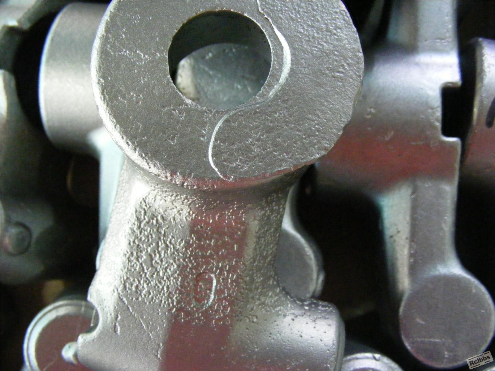

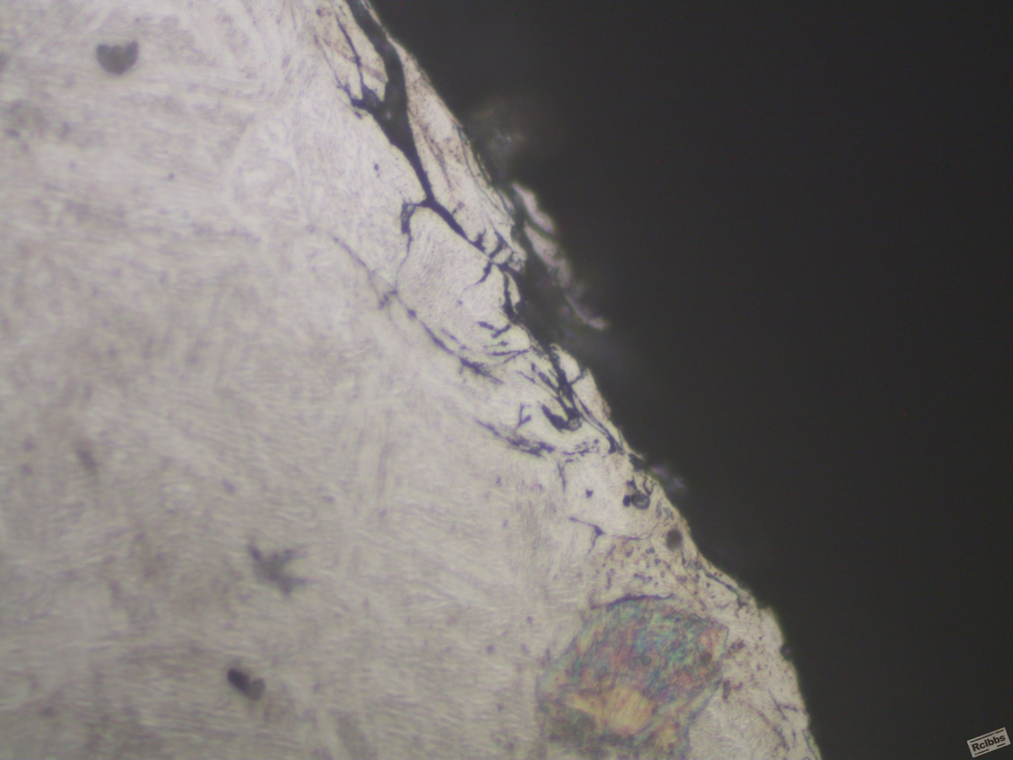

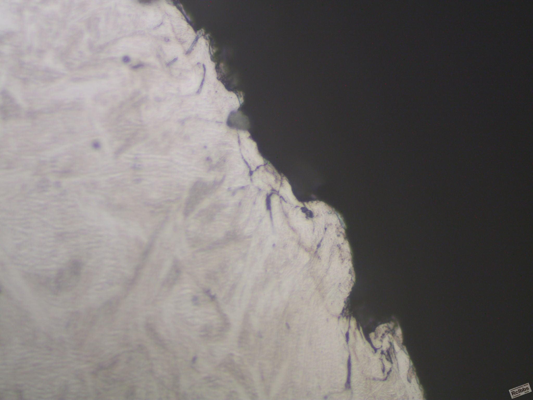

15-5PH铸件固溶时效处理后酸洗表面麻点凹坑,检查热处理硬度及金相组织正常,但凹坑边缘轻腐蚀后发现有晶间腐蚀现象.请各位确认一下,是否是过酸洗导致? 照片 009.jpg 09102803.JPG 09102804.JPG
发表于 2009-10-28 22:51:13 | 显示全部楼层
个人意见是酸洗过度引起缺陷
签到天数: 1254 天
发表于 2009-10-29 10:03:39 | 显示全部楼层
图片观察此件应为铸造件。表面麻坑应为铸造缺陷。为验证,可以在工件光滑处金相观察,是否有晶间腐蚀现象。
发表于 2009-10-29 14:42:06 | 显示全部楼层
应为铸造本身引起的,酸洗对于整个部件是均匀的。
 楼主| 发表于 2009-10-29 19:18:42 | 显示全部楼层
可是零件的浇口部位是切割加工的,也有表面麻坑啊。如果是铸造缺陷,那浇口部位不应该有麻坑。
发表于 2010-1-3 20:38:12 | 显示全部楼层
不一定是酸洗的,可能是铸造的原因多一点,个人见解
发表于 2010-4-29 18:09:52 | 显示全部楼层
确实是酸洗过度。对于不锈钢因为贫铬层的不一样,出现这种现象的地方是不一样的
签到天数: 21 天
发表于 2010-4-29 19:41:20 | 显示全部楼层
从你的图片看有可能是石墨脱落,酸洗的可能不大
发表于 2010-5-9 13:36:09 | 显示全部楼层
从照片上很难确认是晶间腐蚀.
发表于 2010-5-9 14:17:46 | 显示全部楼层
15-5PH是一种沉淀硬化型马氏体不锈钢,加工工艺性好,力学性能优良,耐一般腐蚀环境. 如果是如你所说经过酸洗后发现了凹坑,酸洗前没有凹坑的话,那么过酸洗可能性比较大。
发表于 2010-5-9 18:39:41 | 显示全部楼层
所看到的表面好像不是由酸洗导致的,有点说不出来的味道!
应该说酸洗是表面层有孔洞,但看到有多条折边!
