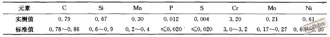

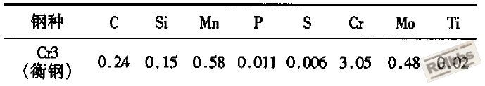

发表于 2009-12-22 13:55:32 | 显示全部楼层
Cr3钢是一种耐腐蚀油管用钢,其化学成分为:
另外,在冷轧辊用钢中也有Cr3钢之说,其化学成分如下:
这样看来“Cr3”的叫法不是很规范,关于Cr4没有见过。

发表于 2009-12-24 09:34:25 | 显示全部楼层
Cr3、Cr4钢应该是指轧辊钢MC3,70Cr3NiMo或者45Cr4NIMoV,前者一般用来制造冷轧工作辊,常用淬火方式为感应淬火
后者一般用来制造冷轧支承辊,常用淬火方式为差温淬火
国外也有用Cr4含量的材料做冷轧工作辊,我国常用MC3、MC5 本帖最后由 zzpf2200 于 2009-12-24 09:40 编辑
