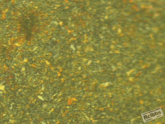

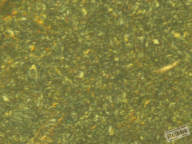

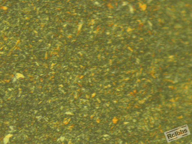

我司生产的轴承 经过回火后用硝酸酒精腐蚀后得到的组织500倍照片 大家帮我分析一下这些照片里都含有哪些组织
做组织前硬度检测为 HRC61-63  HV710-780 主要是表面热处理 设备室意大利产的 主要是汽车后轴三代轴承

照片不清晰,也没有放大倍数!

个人初步看图片是马氏体组织为主,楼主的图片的500倍像不是太清楚,一时无法准确判断其它组织,以及淬回火状态是否良好,楼主的技术要求硬度是多少范围呢?你做组织前硬度是HRC61-63 , HV710-780 初步个人意见这个硬度值是合格的

4# 紫琅人
照片是500倍的,硬度要求是HRC60-64 HV700-800  实际检测硬度合格 金相组织我判定不好 我们的金相显微镜是奥林巴斯的我还是挑选的最清晰的照片了
我想知道除了马氏体之外这个照片里还有没有其他的组织有没有渗碳体

制样太差,腐蚀过重。拍照是聚焦不好,照片发虚光。看不清怎能分析。重新制样,照片拍清晰后上传。
我想知道除了马氏体之外这个照片里还有没有其他的 ...
guangjun113 发表于 2009-11-3 18:56
哦这么好的显微镜还没有拍好照片?我想是显微镜镜头距离没有调整好,相机焦距是否准确呢?再重新拍一个清楚的
你说的渗碳体一时无法看清,有是应该有的,但到底是怎样的渗碳体,无法说清的
说不出的感觉制样是否腐蚀深了,不妨重做试样试试看,是否能好点 本帖最后由 紫琅人 于 2009-11-5 12:56 编辑
