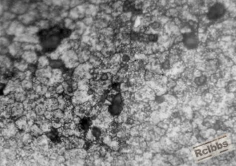

手术钳4Cr13淬火后,低温回火,手术钳在使用中断裂。分析原因:
断口组织:
047.jpg      500x
裂纹沿晶走向,有圆形和椭圆形空洞

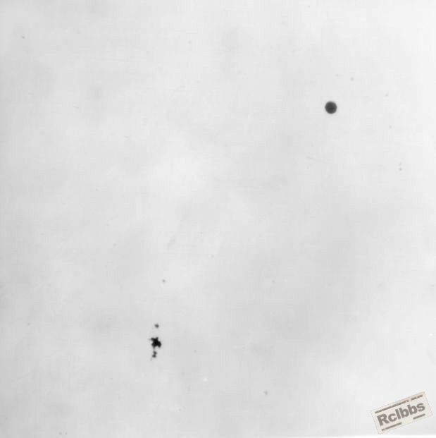

非金属夹杂物: 非.jpg   100x
B0.5;DS1

发表于 2009-11-3 08:31:36 | 显示全部楼层
金相组织判定没什么异常,夹杂也不严重,给出断口位置及宏观图片

发表于 2009-11-3 08:40:01 | 显示全部楼层
基体组织应该为回火马氏体不应该为淬火马氏体,如果真如楼主所说是淬火马氏体那么也导致其开裂的原因之一.另第二张夹杂建议楼主重新抛光试样是否为脏物?如果再次抛光之后确认为夹杂应该为D类球状氧化物夹杂!纯属拙见!

 楼主| 发表于 2009-11-3 22:33:08 | 显示全部楼层
我总结了几个原因大家分析下:
1. 回火不够充分,基体中有残余淬火马氏体,残余应力较大。
2. 非金属夹杂物严重,脆性夹杂物的存在导致材料产生应力集中区,裂纹首先在非金属夹杂物处产生,继而扩大,导致断裂。
3. 虽然采用低温回火,但已达到回火脆性温度区域,淬火马氏体析出碳化物在晶界上连续分布,导致脆性增加。
   手术钳心部显微组织为比较均匀的回火马氏体+颗粒状碳化物,为什么断口附近的显微组织能看出晶粒??晶界上析出的是碳化物吗?怎么产生的?好像断口附近组织比心部粗大,那些空穴是又怎么回事?是非金属夹杂物导致的吗??

发表于 2009-11-4 11:59:52 | 显示全部楼层
做过许多年4Cr13不锈钢医疗器械的热处理,没有此类现象发生过。
您采用的是低温回火,所以不存在回火脆性温度区域的问题。(Cr13型不锈钢的回火脆性温度在550~600℃),您自己在7楼所说的第二条是值得注意的问题。

发表于 2009-11-21 21:00:53 | 显示全部楼层
可能有显微孔隙(或疏松),较多的夹杂物也不至于会在此使用条件下断裂的
