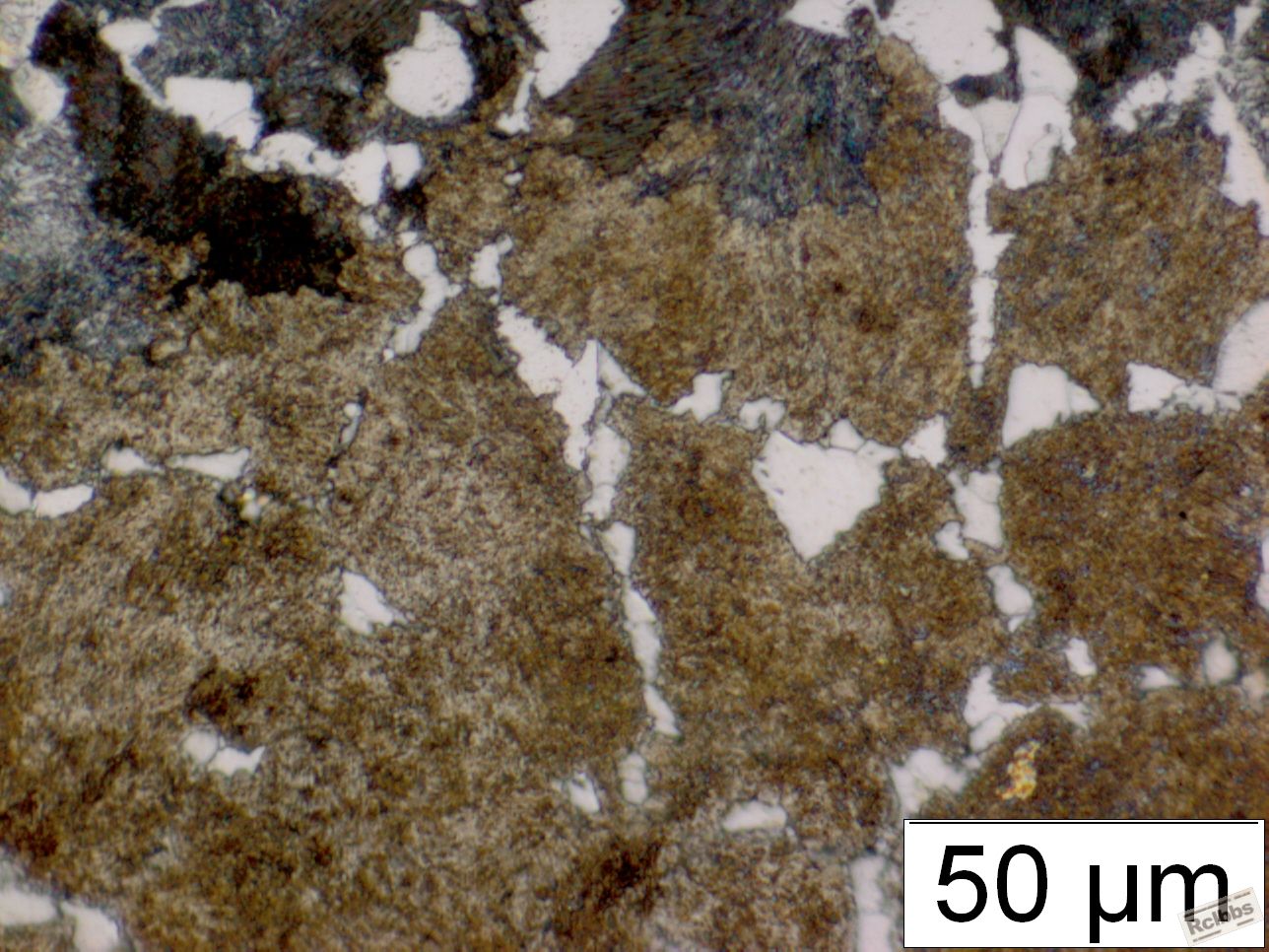

发表于 2009-11-5 01:10:49 | 显示全部楼层 |阅读模式
前两天照的,材料为0.4%碳钢,Mn 为1.4%,经过激光表面热处理后,用2%硝酸腐蚀。

发表于 2009-11-5 07:54:30 | 显示全部楼层
明显的是加热不足组织。

发表于 2009-11-6 07:30:10 | 显示全部楼层
碳化物在加热时没有溶入奥氏体,还成网状分布于,应该是加热不足造成的,

发表于 2009-11-6 07:37:48 | 显示全部楼层
沿晶那些半网状相应该为铁素体;
发表于 2009-11-6 07:40:57 | 显示全部楼层
细针状马氏体和剩余网状铁素体,原材料表面处理前未调质,原始组织晶粒较粗大。

应该是先析铁素体。
发表于 2009-11-6 09:29:09 | 显示全部楼层
珠光体+网状铁素体

发表于 2009-11-6 09:40:47 | 显示全部楼层
回5楼朋友:
那就是了,请参考10楼朋友的意见。8楼朋友的“原材料表面处理前未调质,原始组织晶粒较粗大。”
发表于 2009-11-6 17:02:28 | 显示全部楼层
我认为:索氏体(或屈氏体)+网状铁素体。可能放大是1000倍吧?

发表于 2009-11-6 18:29:14 | 显示全部楼层
网状铁素体,属淬火不足组织

发表于 2009-11-6 18:54:07 | 显示全部楼层
我认为是索氏体+网状铁素体,黑色的地方是珠光体。
发表于 2009-11-6 20:36:51 | 显示全部楼层
请楼主检查一下维式硬度,组织硬度不一样,免得大家乱猜。 本帖最后由 浪迹天涯 于 2009-11-6 20:38 编辑
发表于 2009-11-6 20:43:30 | 显示全部楼层
12楼的专家,“我认为:索氏体(或屈氏体)+网状铁素体。可能放大是1000倍吧? ”
请仔细看看图片,注意旁边有标尺,应该在500~600倍. 本帖最后由 浪迹天涯 于 2009-11-7 10:40 编辑
 楼主| 发表于 2009-11-6 22:04:05 | 显示全部楼层
是放大是1000倍。
 楼主| 发表于 2009-11-6 23:27:52 | 显示全部楼层
谢谢各位回答!
还是不很清楚, 总结如下:
*  白色的部分是铁素体, 这个比较统一。本人同意。
* 图上部灰色的,本人认为是珠光体。
*  咖啡色的 (我最关心的),意见很不统一,有以下几个答案:
     a. 加热不足组织, 但没说为何组织?(2,6楼)
     b. 细针状马氏体 (8楼)
     c. 先析铁素体(9楼)
     d. 网状铁素体 (13楼)
     e. 索氏体 (14楼)
     f. 索氏体(或屈氏体)(12楼), 不知你说的网状铁素体是咖啡色+白色, 还是指白色?
下面是一个从其他网站得到的答案:淬回火组织(咖啡色)+铁素体(白色)+珠光体(灰色)+孔隙(黑色)。
希望大家继续指点,特别是咖啡色部分。我的一个朋友认为是贝氏体。
我会做硬度测试的,随后通报结果。 本帖最后由 burt_shi 于 2009-11-6 23:29 编辑
 楼主| 发表于 2009-11-6 23:35:08 | 显示全部楼层
以下链接为该材料的CCT曲线,希望对分析有帮助。注意激光表面热处理相当于淬火,冷却速度应大于100 C/s.
http://www.rclbbs.com/viewthread.php?tid=49182
 楼主| 发表于 2009-11-7 04:01:57 | 显示全部楼层
请问咖啡色部分是不是羽毛特征?谁有上贝氏体的组织图请上传一个?
