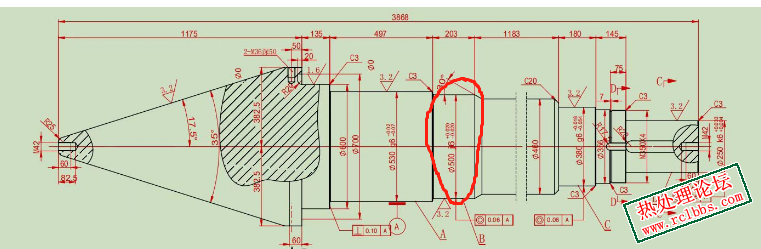

材质42crmo,整体调质处理, 表面5-8mm高频淬火,淬火硬度540HB。现在使用了2个月出现开裂,目前在取样分析中,各位大神看看有什么初步意见

R角切开看看。。。。。。。。。。
签到天数: 1292 天
 楼主| 发表于 2023-3-21 09:12:00 | 显示全部楼层
感应热处理 发表于 2023-3-20 16:45
R角切开看看。。。。。。。。。。
φ530的圆R角位置没裂, φ500的圆没有R角

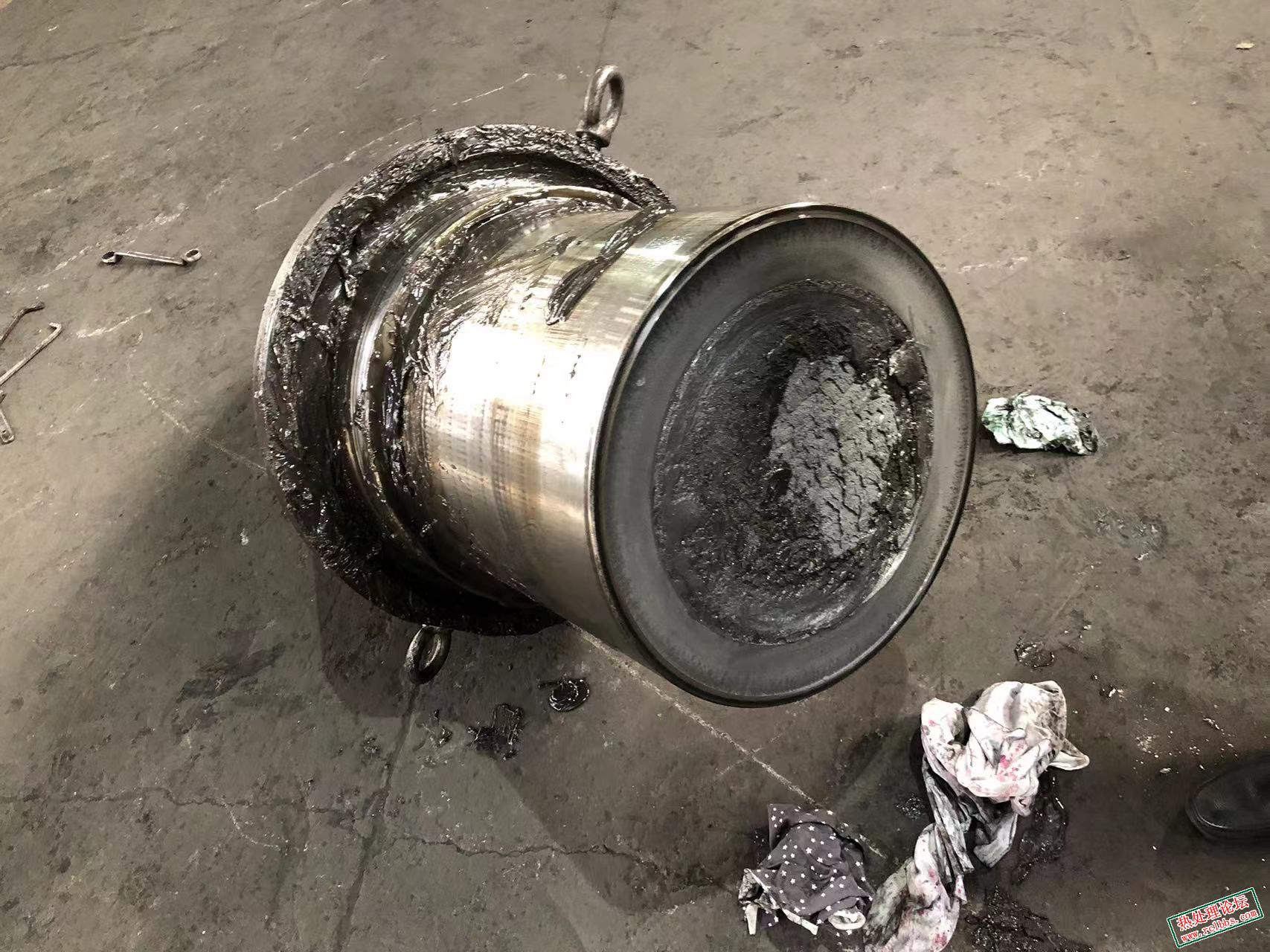

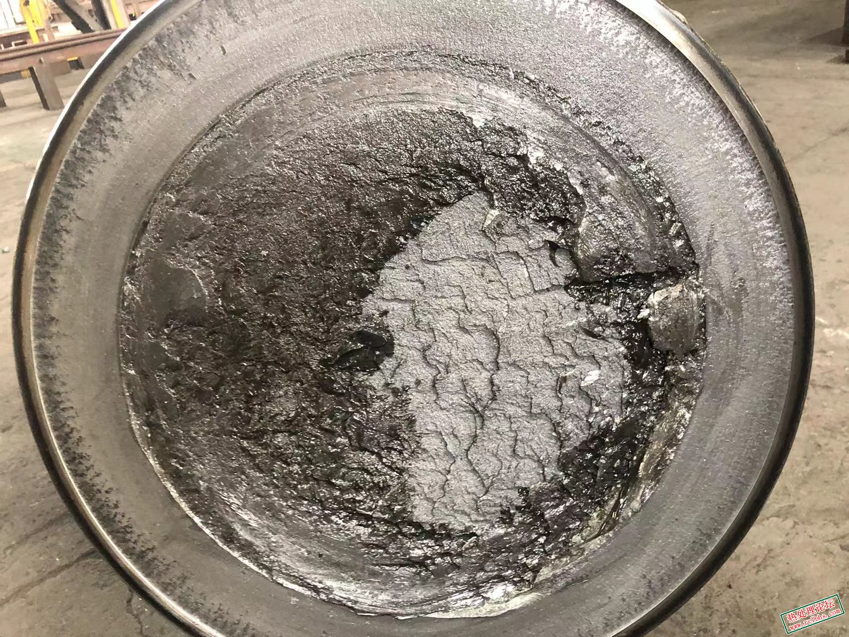

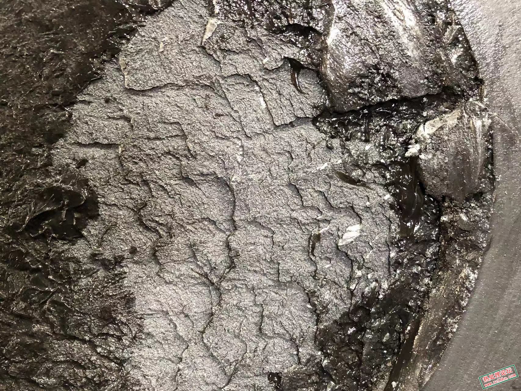

及建议查一下失效端口缺陷,查一下调质以及表淬工艺,回火情况
签到天数: 1292 天
 楼主| 发表于 2023-3-22 09:44:45 | 显示全部楼层
好的   已经在查了。目前也在解剖 准备先做个整体低倍
