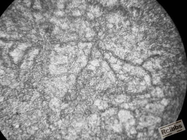

发表于 2009-11-5 15:15:04 | 显示全部楼层 |阅读模式
发表于 2009-11-5 15:28:01 | 显示全部楼层
一。把热处理工艺说明以及所需的硬度技术要求
二。看图片初步认为,工艺不当引起,或者是材料在热处理前就存在网状
发表于 2009-11-5 15:57:03 | 显示全部楼层
怎么看也不像网状,到有点像共晶碳化物。照片不是很清晰,应把工艺告诉一下。

发表于 2009-11-6 15:35:16 | 显示全部楼层
网状不是很明显啊

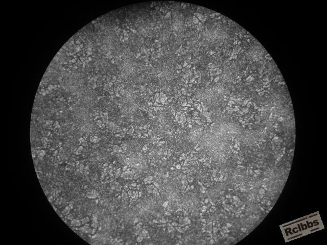

 楼主| 发表于 2009-11-6 16:25:19 | 显示全部楼层
签到天数: 611 天
发表于 2009-11-6 20:11:18 | 显示全部楼层
请你把工艺和检测结果说一下,大家好帮你分析,你只说经过热处理,这谁都知道,评二张照片怎么分析,

发表于 2009-11-21 20:19:36 | 显示全部楼层
是碳化物网,退火处理不好造成
发表于 2009-12-7 21:53:54 | 显示全部楼层
你这金相不是很清楚哦。 看下次来像没有淬火过一样,而且第第张图像裂纹,放大到1000倍看一下

发表于 2009-12-8 23:38:16 | 显示全部楼层
同意是退火不好造成的
发表于 2009-12-23 14:09:55 | 显示全部楼层
是由于退火时造成的
发表于 2009-12-23 19:03:35 | 显示全部楼层
磨样的技术有待改进,热处理的工艺还是要说一下,具体一点比较好判断。
发表于 2010-2-1 11:47:31 | 显示全部楼层
锻后快冷,再球化退火,可以改善
