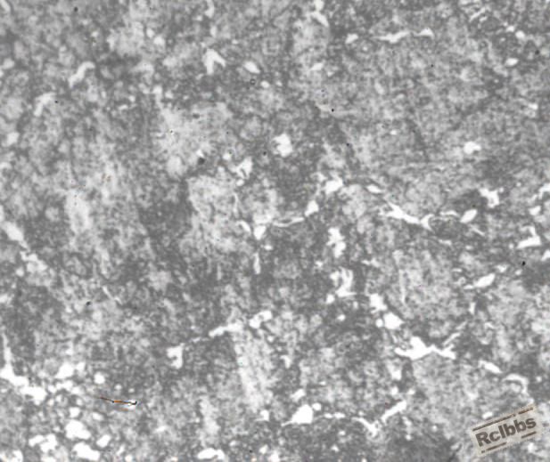

QQ.jpg 如题 试样做的不好所以比较迷惑 本帖最后由 寂寞冰凌 于 2009-11-5 20:08 编辑

除了白色的网,什么都看不见。
假如你白色的网状不是假象的话,状态是淬火后,就凭这个就可以判废。无论是碳化物还是铁素体。
发表于 2009-11-6 03:38:13 | 显示全部楼层
怎么看也不像GCr15的金相照片,建议检查样件化学成分。
 楼主| 发表于 2009-11-6 09:26:59 | 显示全部楼层
谢谢 的确是GCr15的样 不过金相照的不太好 再就是腐蚀的有点过了

发表于 2009-11-6 09:32:04 | 显示全部楼层
是退火还是淬火?最好能提供具体的工艺参数,那么严重的网状碳化物没见识过,产品有多大?
 楼主| 发表于 2009-11-6 09:53:49 | 显示全部楼层
应该是淬火的 这也是别人问我的他说试样做的不好 我觉得那白色的不是碳化物 可能跟腐蚀有关
 楼主| 发表于 2009-11-6 09:54:58 | 显示全部楼层
网状有点像是晶界 里面就看不太清楚了

发表于 2009-11-6 10:12:10 | 显示全部楼层
试样没做好容易产生假象,试样重新做一下.
发表于 2009-11-6 12:26:11 | 显示全部楼层
楼主最好说明状态,这样我们无法分析
发表于 2009-11-6 12:39:51 | 显示全部楼层
确实式样做的不好。凑合着吧,我来分析一下。
有大颗粒网状碳化物,有屈氏体,部分结晶马氏体。
此工件淬火前,有严重网状。淬火组织也不好,有加热不良的屈氏体。
楼主应将工艺和硬度报上来,以便印证。

发表于 2009-11-6 19:12:48 | 显示全部楼层
有大块屈氏体。应该是冷却不好,

发表于 2009-11-6 20:17:24 | 显示全部楼层
严重的网状碳化物及粗晶,是不良原始组织---锻造或球化严重过热组织---的遗传。

发表于 2009-11-7 08:11:40 | 显示全部楼层
组织过热,碳化物颗粒粗大而且成网状,很严重!

发表于 2009-11-7 17:01:16 | 显示全部楼层
倾向于renbenfg专家的看法
第一加热严重不足,存在大块状的屈氏体。
第二沿晶界有大块状呈网状分布的碳化物。
我个人认为可能原材料的原因比较大一些哦,也有可能终锻温度太高,没有控制冷却速度。
仅仅自己的看法,不足为据。大家参与讨论。

发表于 2009-11-8 15:25:39 | 显示全部楼层
个人初步意见:
1:制样不太好,或许是腐蚀不到位,偏浅,可以重新制作,腐蚀
2:出现大块白色的碳化物,是由于锻打温度偏高和冷却没有到位,退火工艺组织是怎样的?
3:热处理工艺没有到位,包括温度时间
4:楼主请把样品尺寸大小,热处理工艺报上来,能够给予大家综合的判断

发表于 2009-11-9 09:40:35 | 显示全部楼层
试样要制后才能有后面的判断,不排除试样的问题的话,假象太多了,很容易进入误区,误导你的判断
发表于 2009-11-10 20:05:05 | 显示全部楼层
好像有3-4级的网状碳化物
发表于 2009-11-12 22:49:52 | 显示全部楼层
18# xxhy1985
要是有你说的级别,那么产品就报废啦
发表于 2009-11-14 16:05:20 | 显示全部楼层
有加热不足的假象
