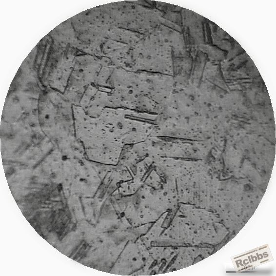

发表于 2009-11-8 12:49:56 | 显示全部楼层 |阅读模式
分析下其组织和工艺

发表于 2009-11-8 13:02:58 | 显示全部楼层
象是铜合金,什么材料,工艺说一下:
 楼主| 发表于 2009-11-8 13:05:14 | 显示全部楼层
2# 热工女将
当304买来的,后来发现组织不是奥氏体

发表于 2009-11-8 15:20:02 | 显示全部楼层
如果是不锈钢成分的话,肯定是奥氏体,那么明显的孪晶组织。
发表于 2009-11-8 15:47:32 | 显示全部楼层
如果是钢的话,应该是奥氏体,且经过固溶处理
发表于 2009-11-8 16:05:49 | 显示全部楼层
还是把工艺,材料牌号说明一下吧,这么发图片叫大家怎么判断呢

发表于 2009-11-21 19:13:58 | 显示全部楼层
有孪晶,腐蚀较深,
