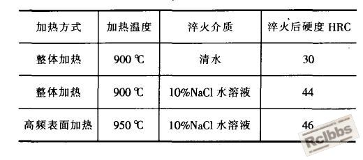

发表于 2009-11-10 19:41:37 | 显示全部楼层
以碳素钢为例,45号钢正常加热水冷淬火硬度在55HRC以上,工件截面大硬度会下降;T8钢硬度在60HRC以上;20号钢则情况如附表所示。总言之不同材料、不同加热工艺、不同冷却方式等等条件不同都会得到不同硬度,根据需要选择。 20钢淬火.JPG
