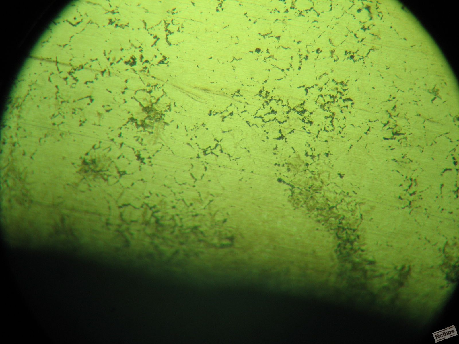

对于65Mn,高频淬火后,要求硬度大于HRC59,检验时硬度基本合格,但是发现屈氏体较多,金相组织的针状还是比较大,按照《钢件感应淬火金相检验》,组织评级在3-4级,请问是何原因。

有屈氏体,怎么组织级别3~4级,应该在7~8级了!
 楼主| 发表于 2009-11-13 10:37:05 | 显示全部楼层
但是针状比较明显
发表于 2009-11-18 17:03:03 | 显示全部楼层
1# wdq330
从金相图片上可以看出应该是淬火冷却不足引起的!
发表于 2009-11-18 17:10:14 | 显示全部楼层
同意楼上的观点,是冷却不良造成的。

再在正从淬火液着手解决这个问题,先从淬火液的浓度调整。

出现的部位是?在表面可以提高淬火温度,降低淬火液浓度,增加冷却强度.在心部吗,就很正常了.
发表于 2009-12-15 18:10:52 | 显示全部楼层
基本上就是淬火冷速不足造成,除更换淬火液、调整淬火液浓度外,加强搅拌效果更经济,是个不错的选择。 本帖最后由 mrgadfly 于 2009-12-15 18:12 编辑
发表于 2009-12-21 14:43:49 | 显示全部楼层
用那种淬火液,那种冷却方法
发表于 2009-12-21 15:10:15 | 显示全部楼层
楼主忘了一个主要的问题,应该说明这个组织是在什么部位?
