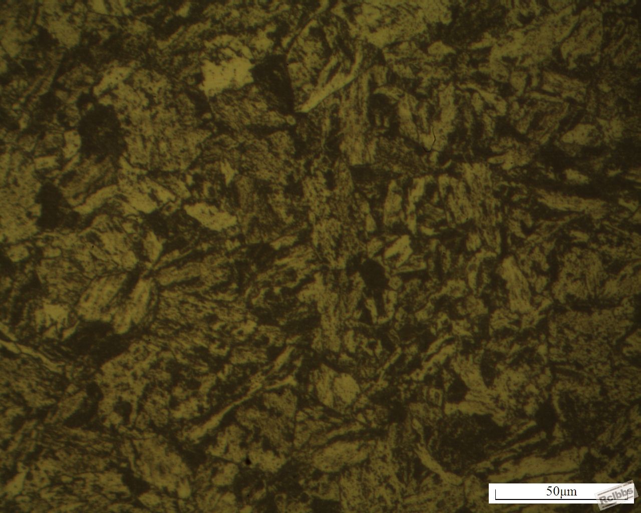

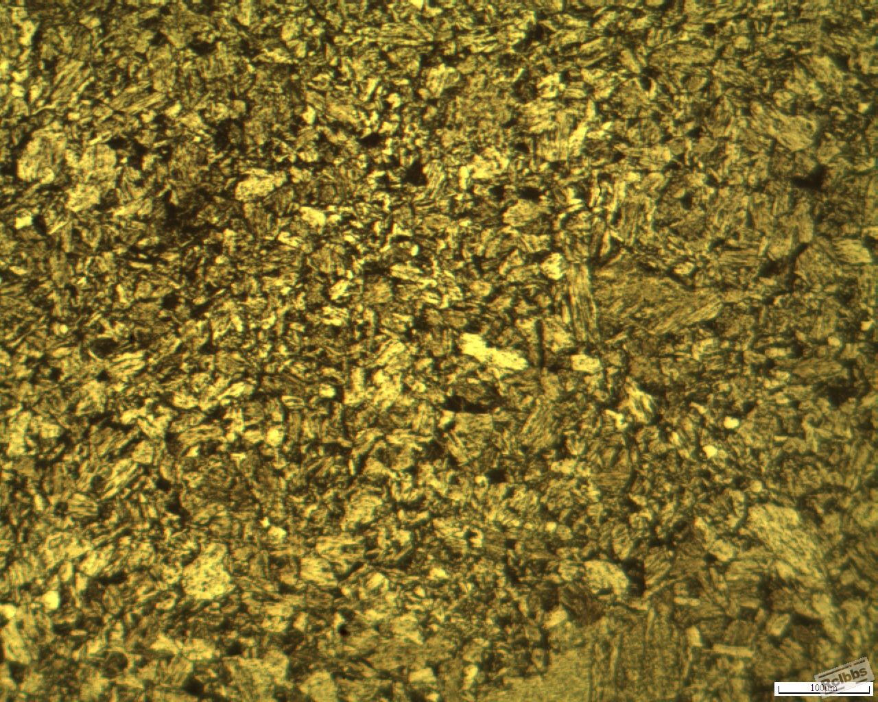

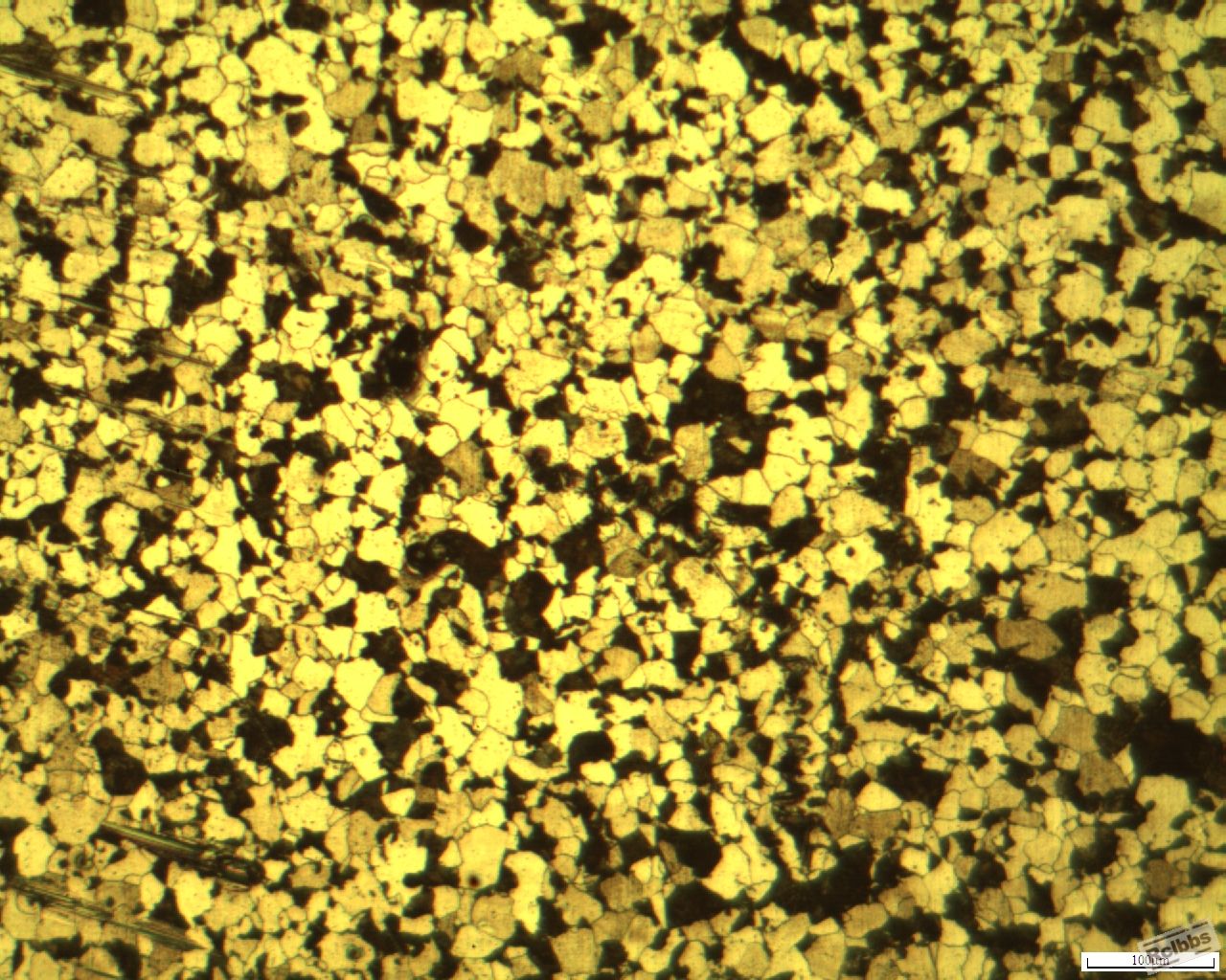

我公司做20CrMnMo大锻件正火    1 100倍.JPG 工艺为930空冷+620高温回火  图1为放大100倍 图2为400倍  图3为正常组织 图3放大100倍  请问各位大侠 图1,图2是冷快了还是冷慢了    帮忙分析
