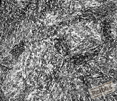

[讨论] 图片很漂亮,就是才粗学浅,不太知道什么组织
发表于 2009-11-17 15:21:08 | 显示全部楼层 |阅读模式
很漂亮的图片.doc (676.5 KB, 下载次数: 432)
500倍的 本帖最后由 风来疏竹 于 2009-11-17 15:35 编辑
发表于 2009-11-17 15:29:31 | 显示全部楼层
请把材料、尺寸规格、处理状态都说清楚,也好让大家分析判断你的组织。
发表于 2009-11-17 21:58:59 | 显示全部楼层
最起码说说牌号吧
 楼主| 发表于 2009-11-18 08:38:43 | 显示全部楼层
20si2mn2cr2mimov  其他的不知道
签到天数: 809 天
发表于 2009-11-18 10:16:27 | 显示全部楼层
20si2mn2cr2mimov是什么材料?
 楼主| 发表于 2009-11-18 10:53:23 | 显示全部楼层
大概是这个材料  别人告诉我的一种贝氏体钢  他们自己研究的
签到天数: 77 天
发表于 2009-11-18 10:55:00 | 显示全部楼层
20si2mn2cr2mimov
应该是20Si2Mn2Cr2NiMoV吧
大小写要规范! 本帖最后由 风来疏竹 于 2009-11-18 18:09 编辑
风来疏竹 + 5 感谢!
发表于 2009-11-18 16:08:00 | 显示全部楼层
图片看上去不错,比较清晰的,是粒状贝氏体组织,能研究这么的材料部简单哦,就是不知道什么样的工艺操作的
发表于 2009-11-18 16:21:16 | 显示全部楼层
应该是特殊用钢(军工用钢)吧?
签到天数: 18 天
发表于 2009-11-19 16:05:39 | 显示全部楼层
1# 174944722
可能为保持马氏体位向分布的粗大回火索氏体(能提供下热处理工艺、材质、浸蚀剂不?)
 楼主| 发表于 2009-11-19 18:12:33 | 显示全部楼层
是贝氏体,但他们说是无碳贝氏体,老师们指教
发表于 2009-11-19 18:31:41 | 显示全部楼层
应当把工艺过程告诉一下,以便分析,
发表于 2009-11-19 19:23:57 | 显示全部楼层
个人意见贝氏体
发表于 2009-11-20 11:28:03 | 显示全部楼层
这是M+B混合组织,组织均匀细腻,钢种属于低碳低合金钢,多用在工具钢种,模具业用得较多,属于性能优于P20,718l类的钢材,炼钢工艺水平比较好.
发表于 2009-11-27 15:35:04 | 显示全部楼层
我看是板条状马氏体,明显的板条
发表于 2009-11-27 15:44:28 | 显示全部楼层
是B 是M  去测试一下硬度,基本上就有的判断了,,,
发表于 2009-11-27 15:59:32 | 显示全部楼层
多发几张上来....
发表于 2009-12-1 22:18:06 | 显示全部楼层
看上去像铸造的,元素偏析啊
发表于 2009-12-1 23:42:56 | 显示全部楼层
应该是保持马氏体位向的索氏体+粒状贝氏体
 楼主| 发表于 2009-12-2 11:48:07 | 显示全部楼层
哈哈  说什么的都有   整个基体都是这样的组织   不是马氏体   我打硬度了
