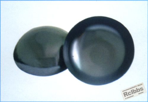

回复 11# 谦虚谨慎
    光亮发黑是高温化学发黑,药水配制跟普通一样,主要在温度上控制.光亮发黑出来的产品表面发光的,就似表面镀了光漆一样
回复16楼:光亮发黑是把要发黒的工件先另外做化学拋光处理,后才进炉发黑,并不是提高发黑温度,该工艺在科炬厂时还是我免费提供的!别拿来在论坛里忽悠同行!
