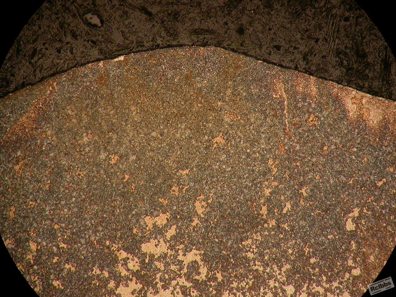

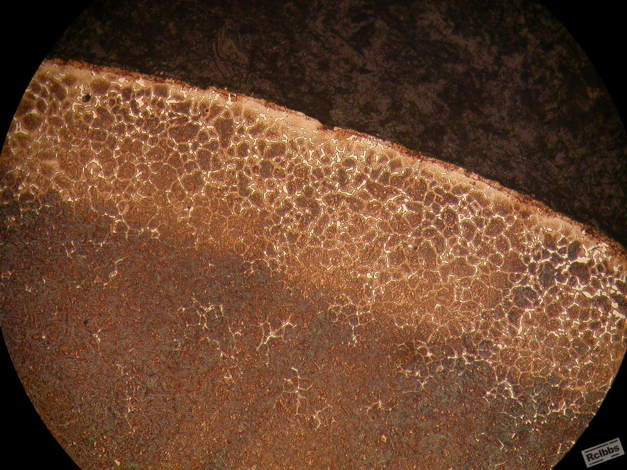

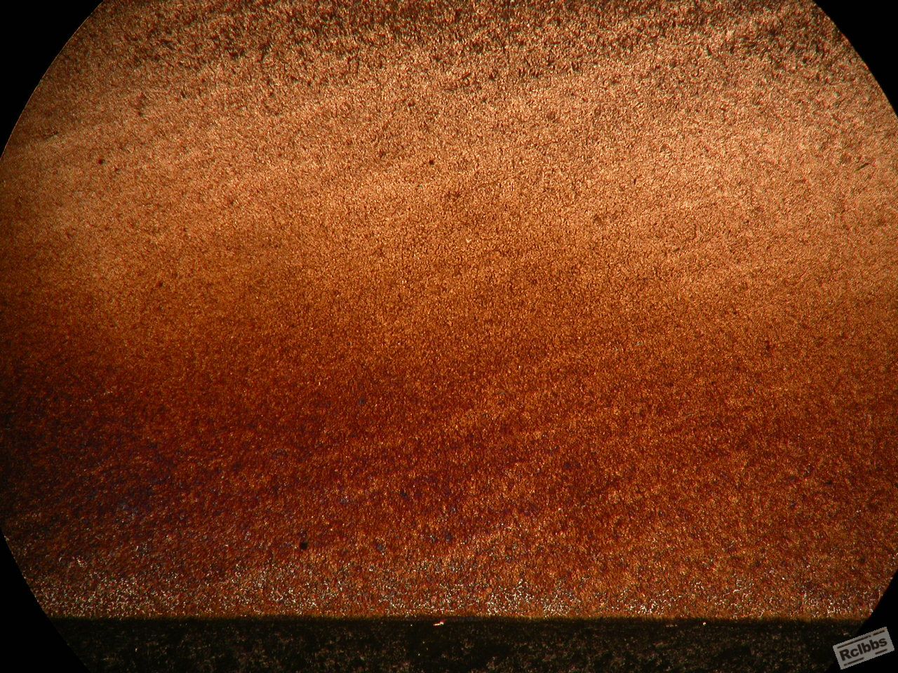

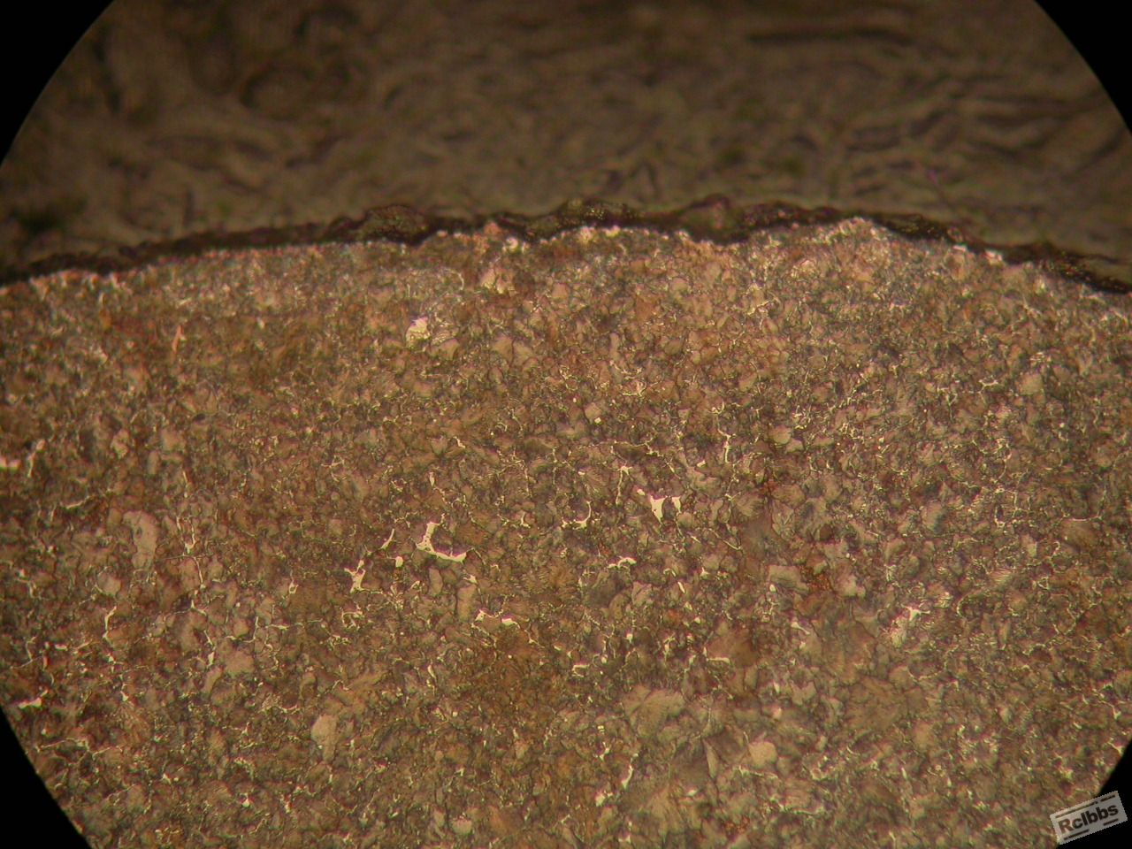

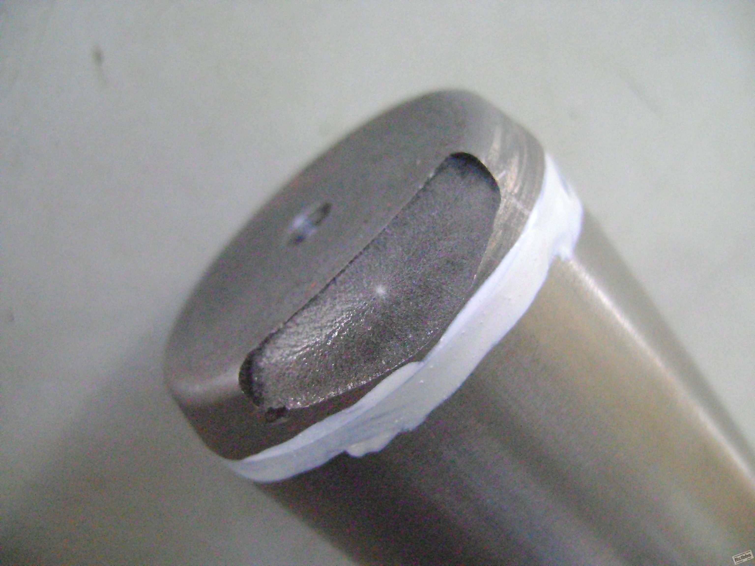

材料:20CRMN;
930度渗碳后降温淬火+低温回火;
工件端头在敲击装配时出现剥层脱落.
图片放大50倍;
图片放大50倍;
图片放大100倍;为工件的圆弧角的位置图;

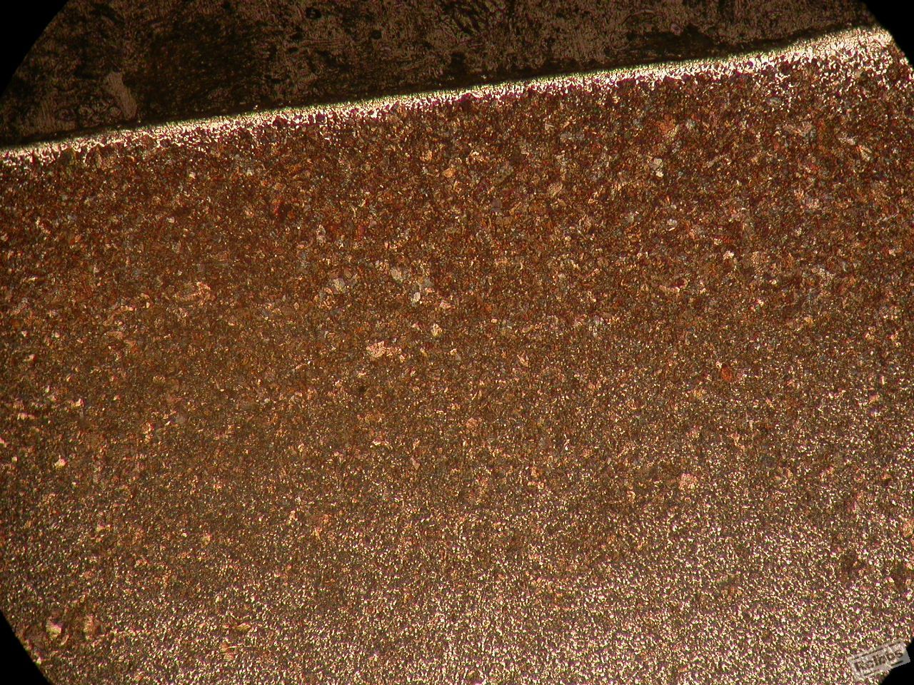

 楼主| 发表于 2009-11-25 19:13:19 | 显示全部楼层

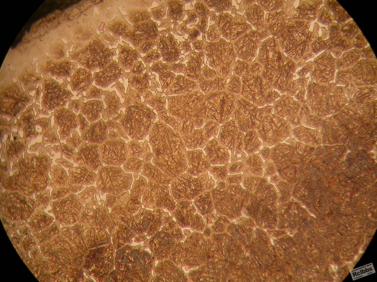

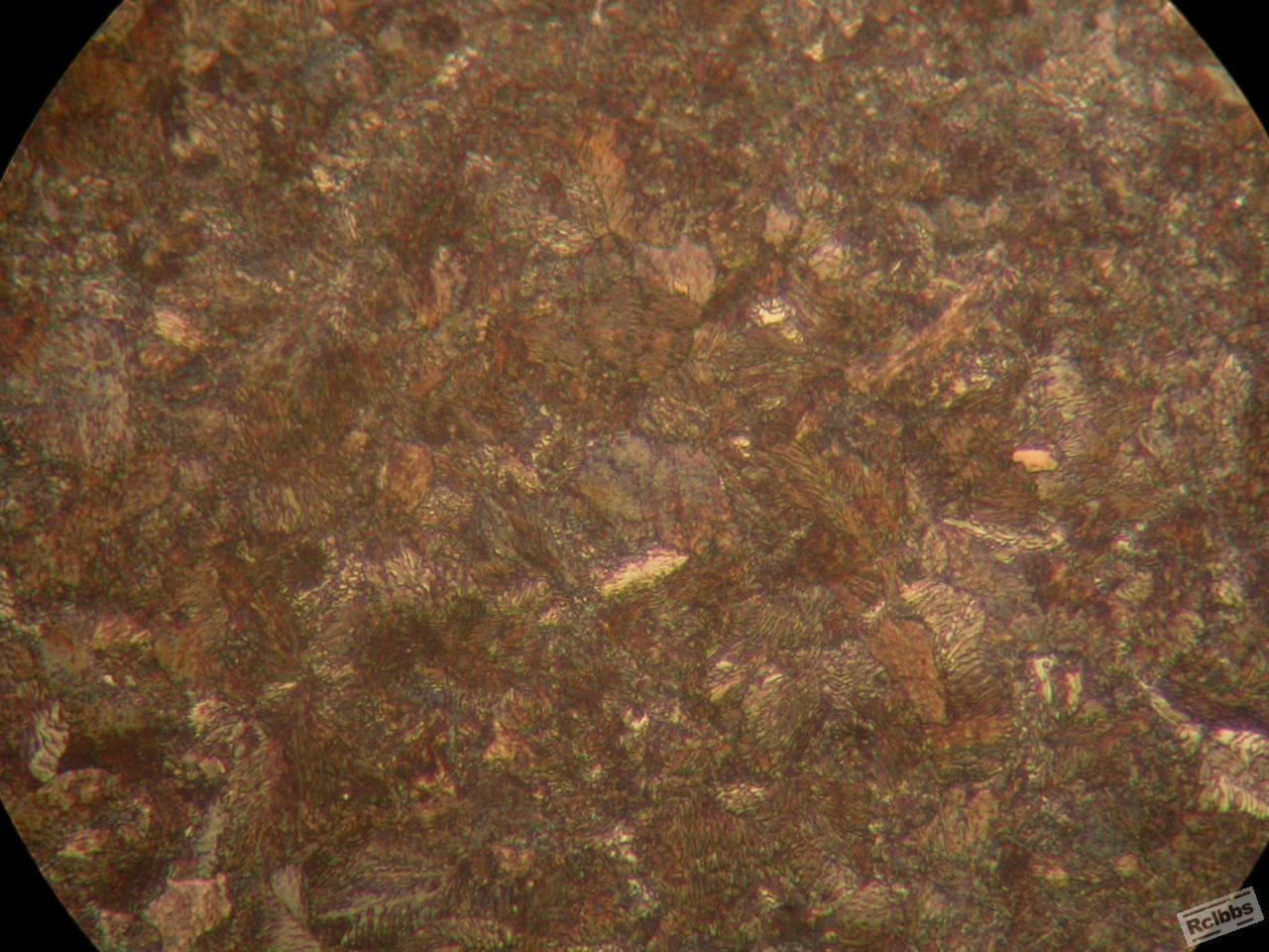

放大组织图;
碳化物成半网堆集; 本帖最后由 shenfuhai 于 2009-11-25 19:15 编辑
放大200倍
放大200倍

发表于 2009-11-25 19:54:04 | 显示全部楼层
嗯,试样做得不错。
签到天数: 57 天
发表于 2009-11-25 19:59:06 | 显示全部楼层
试样制作得不错啊!但不知楼主在渗碳控制时怎么会出现这么大面积的网状碳化物。
签到天数: 674 天
发表于 2009-11-25 20:24:08 | 显示全部楼层
与产品金相不合格有很大的关系.碳化物网状,晶界脆断.从图中看,估计你的产品为曲柄销类产品.最好再金相检查时发现,可以重新加热淬火,进行改善.还有这种材料渗碳温度最好小于900,或者采用渗后空冷再加热淬火工艺.
发表于 2009-11-26 09:39:00 | 显示全部楼层
可以看的出断口是属于脆性断口,
金相组织反映的是材料在渗碳过程中,时间过久和冷却速度不够,造成网状碳化物沿晶界析出现象,奥氏体碳含量出现过饱和现象。最终造成晶粒结合强度不足,脆性增加,引起失效。
发表于 2009-11-26 13:43:27 | 显示全部楼层
从断口分析来看,硬化层偏浅,渗层金相级别因该有4~5级,属于不合格组织。另外氧化层偏深,请问是什么设备做的,此设备需要检查是否有漏气现象。
另外,你的渗碳淬火工艺,也存在问题:1、20CrMn这种材料,过热倾向较大,渗碳温度不宜超过920;2、渗碳后不宜直接淬火,因为这样,渗层组织中会存在大量的残余奥氏体,因该采用缓冷后再进行二次加热淬火的方法来控制。
以上为本人卓见,不对请谅解。

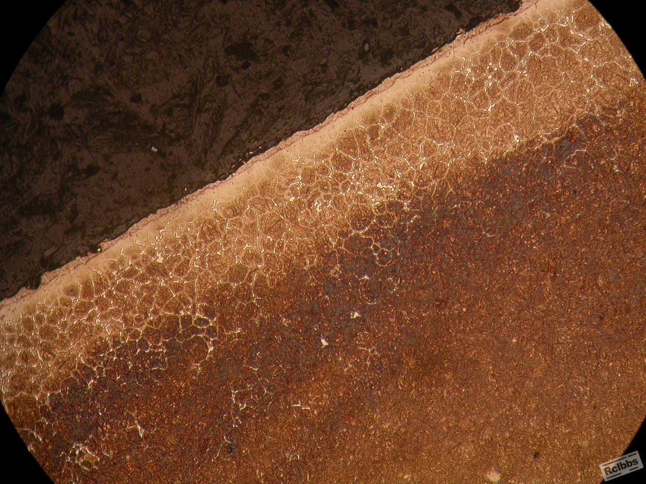

 楼主| 发表于 2009-11-26 19:01:27 | 显示全部楼层

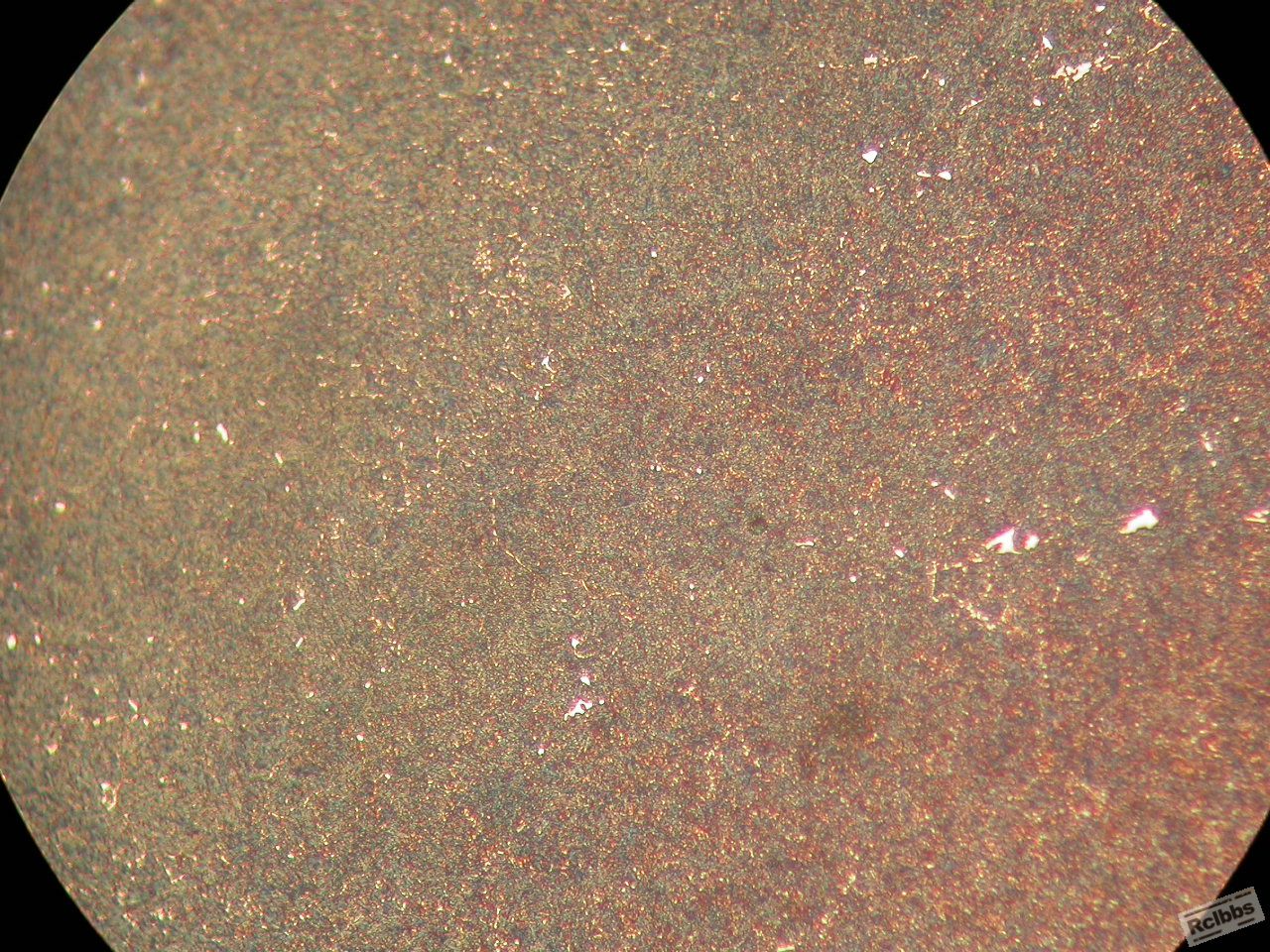

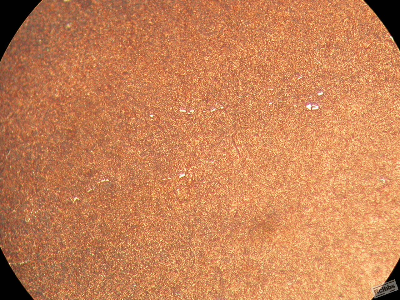

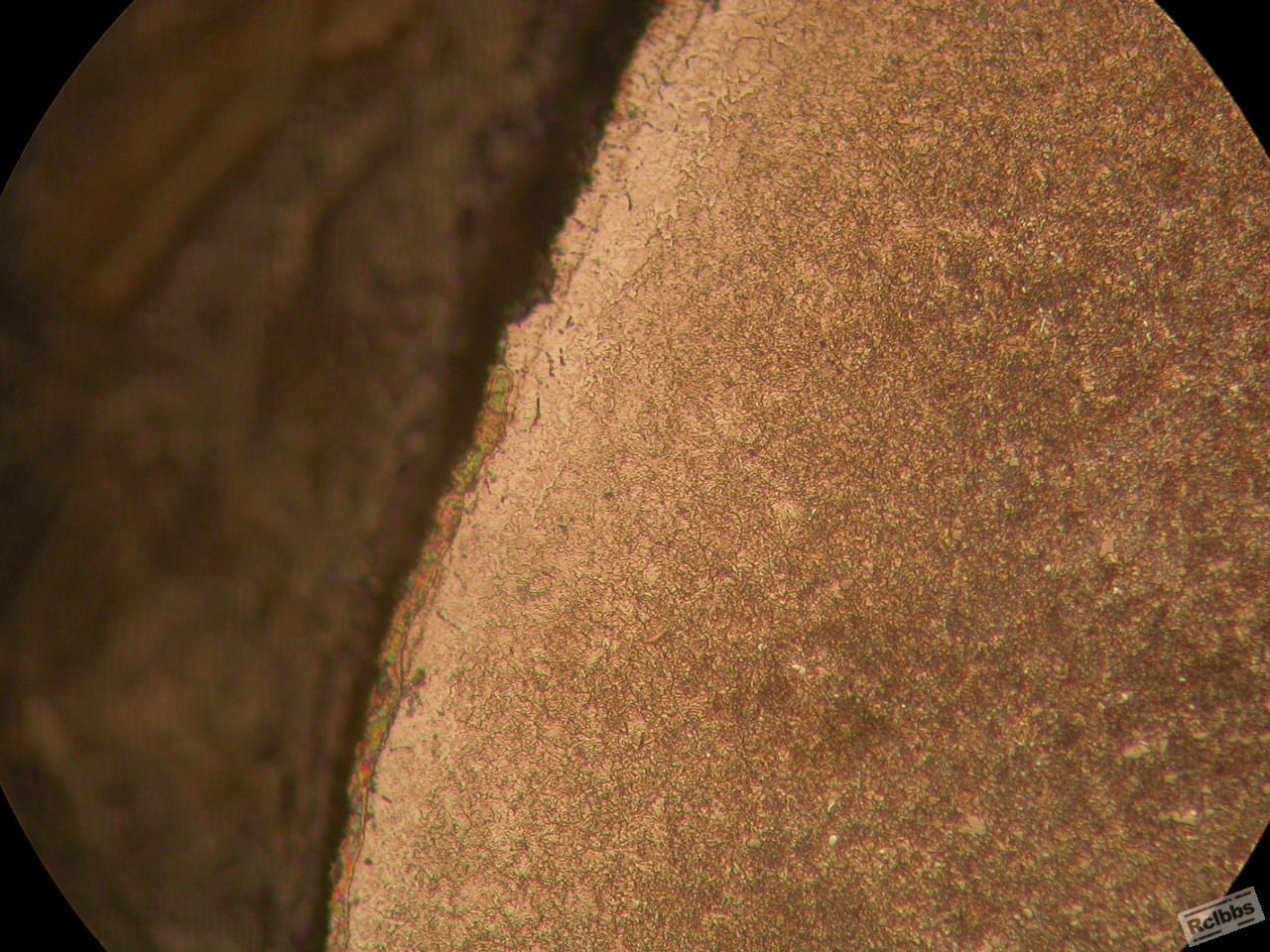

正火组织
将以上工件做正火处理:920度保温,然后空冷.
得到如下组织;
原来网状分布的碳化物基本已经溶解,在晶界只留下少量微薄的碳化物。 本帖最后由 shenfuhai 于 2009-11-26 19:17 编辑
取样于工件端部的圆角处,放大100倍
取样于工件端部的圆角处,放大100倍
放大500倍
放大500倍
放大1000倍
放大1000倍

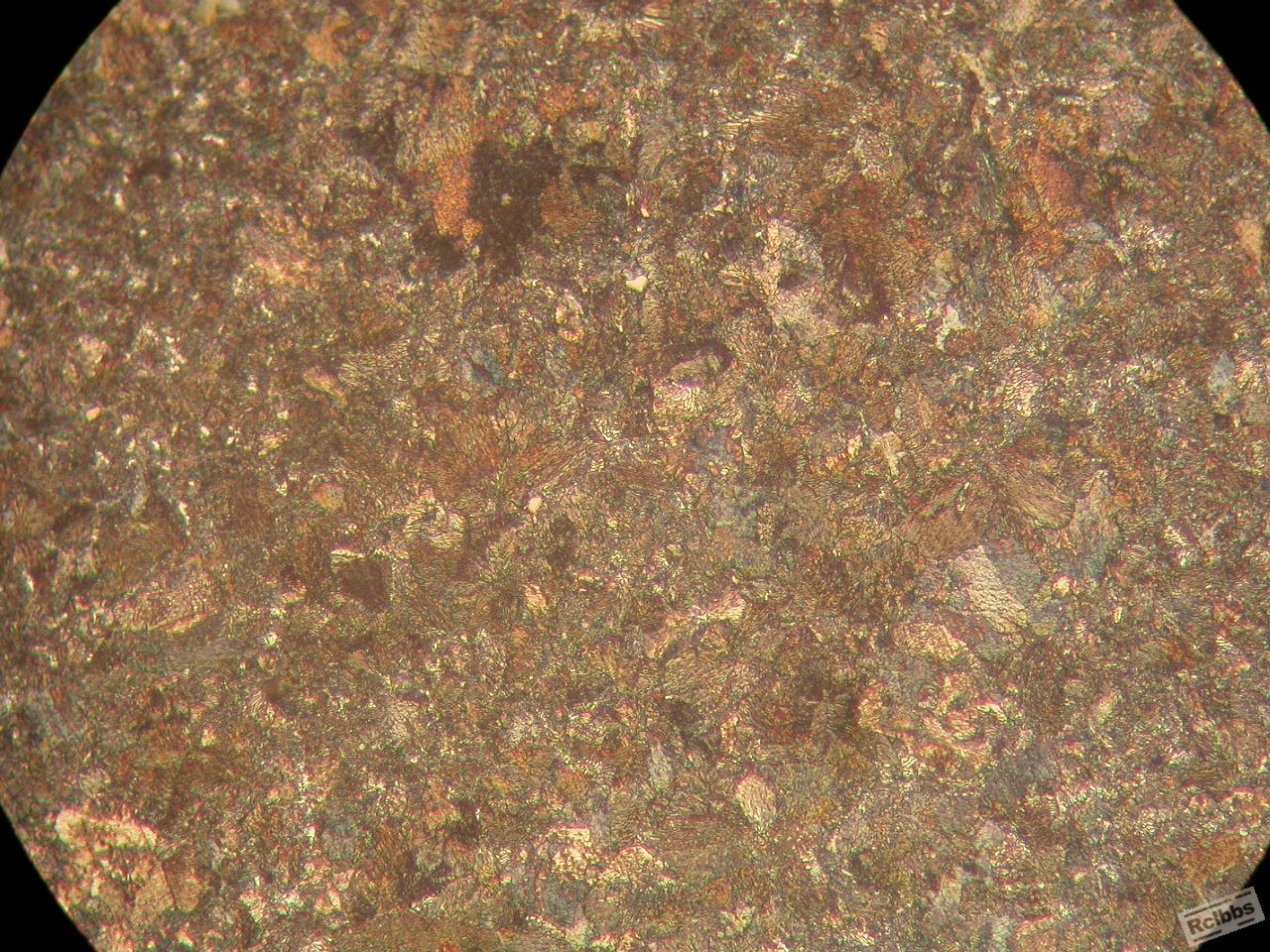

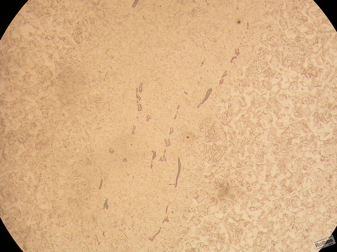

 楼主| 发表于 2009-11-26 19:25:20 | 显示全部楼层

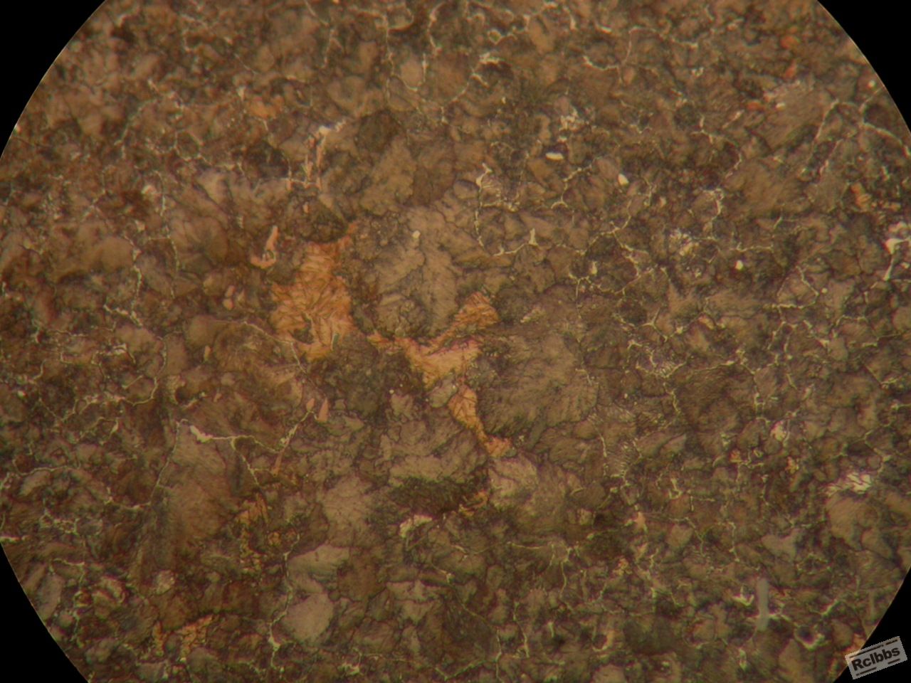

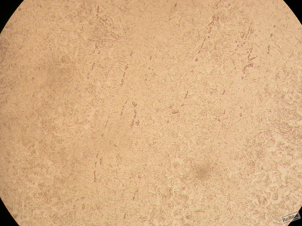

在上面的这个工件中发现:合金化合物带状分布和硫化物;
那位讲讲那些合金链状化合物到底为什么合金化合物?谢谢. 本帖最后由 shenfuhai 于 2009-11-26 20:25 编辑
放大500倍
放大500倍
放大500倍
放大500倍

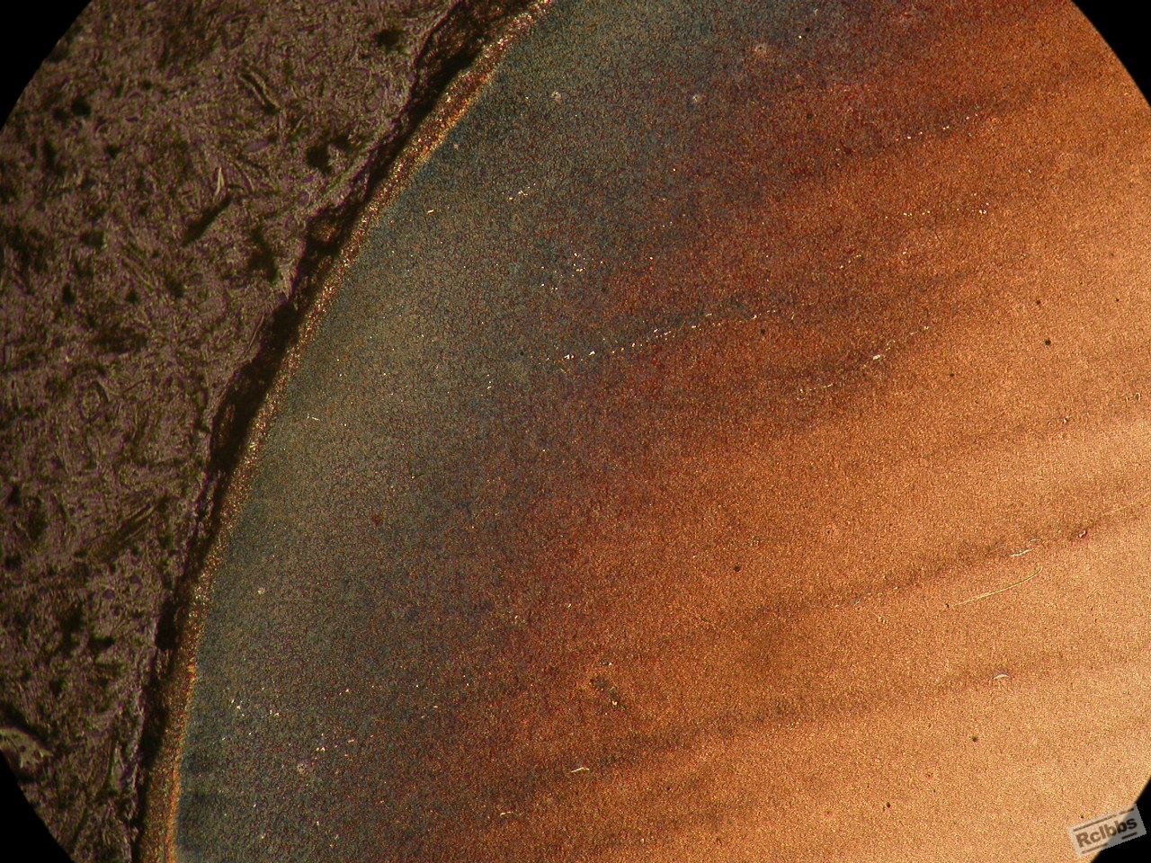

 楼主| 发表于 2009-11-26 20:34:51 | 显示全部楼层

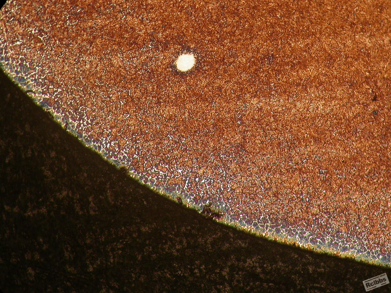

将渗碳正火后的工件做淬火处理
共析层组织;500倍
共析层组织;500倍
将10楼正火的工件,用830度淬火,180度回火;硬度为HRC62;
过共析层组织为:隐针马氏体和残奥;组织中个别区仅存在少量沿晶碳化物。
隐针马在光镜下看不到形态. 本帖最后由 shenfuhai 于 2009-11-27 07:52 编辑
放大100倍;工件端部圆弧处.
放大100倍;工件端部圆弧处.

发表于 2009-11-26 20:52:55 | 显示全部楼层
[local]1[/local]将10楼正火的工件,用830度淬火,180度回火;硬度为HRC62;
shenfuhai 发表于 2009-11-26 20:34
恩,佩服楼主的制样水平。但是我认为最后一张图片腐蚀有点深了,针状组织看的不是很清楚,尽管是放大图片以后。看碳化物情况倒是蛮不错的。呵呵。。。
签到天数: 1505 天
 楼主| 发表于 2009-11-27 21:02:07 | 显示全部楼层
13# zhaozhihua
谢谢,你说的有道理.
将式样浅腐蚀后,得到如下图;隐针马,,,,,,,所谓隐针,就是隐藏起来,所以光镜下观察不到,如果在在光镜能够看到,那么马氏体就粗大了,淬火就有过热的嫌疑.

 楼主| 发表于 2009-11-28 19:27:45 | 显示全部楼层
950正火
10楼的正火样品欠佳;晶界仍然存在网状碳化物.
取样用950度正火;消除过度渗碳网; 本帖最后由 shenfuhai 于 2009-11-28 19:32 编辑
