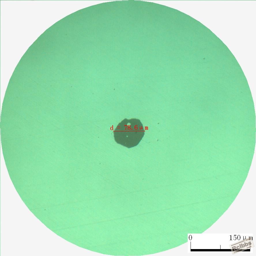

周末加班拍的,样品制的不太好。
材料:4Cr10Si2Mo
未浸蚀
按GB/T 10561-2005评级:DS3 本帖最后由 richardzzf 于 2009-11-30 20:47 编辑

发表于 2009-11-30 21:43:54 | 显示全部楼层
氧化铝夹杂
 楼主| 发表于 2009-11-30 21:53:23 | 显示全部楼层
按照成分来说,B(氧化铝类)、D(球状氧化物类)和DS(单颗粒球状类)一般都属于氧化物夹杂
但GB/T 10561-2005中队非金属夹杂物的分类主要是按照形态来区分
标准中的B(氧化铝类)有一定的形态要求
DS类也可以用于评定氮化物夹杂等纵横比不大于5:1的块状不规则夹杂
具体可以参阅GB/T 10561-2005和ASTM E45-05,这在论坛上可以找到(注意:ASTM E45-97中提到的ISO 4967是指ISO 4967-79,ISO4967于1998年重新修订)
以及相关论文,见附件。
GBT 10561-2005钢中非金属夹杂物含量的测定——标准评级图显微检验法介绍.pdf (288.71 KB, 下载次数: 565)
GBT 10561-2005钢中非金属夹杂物含量的测定——标准评级图显微检验法介绍(续).pdf (252.41 KB, 下载次数: 546) 本帖最后由 richardzzf 于 2009-11-30 21:56 编辑
发表于 2009-12-1 15:28:04 | 显示全部楼层
为什么是氧化铝夹杂,可以具体解释一下吗?我认为是Ds类,
发表于 2009-12-1 15:34:06 | 显示全部楼层
我同意楼上的观点,应该是Ds类,评三级应该是对的。
 楼主| 发表于 2009-12-1 19:29:13 | 显示全部楼层
是DS3,我图片说明上有
发表于 2010-3-14 18:58:22 | 显示全部楼层
应该是DS类的
