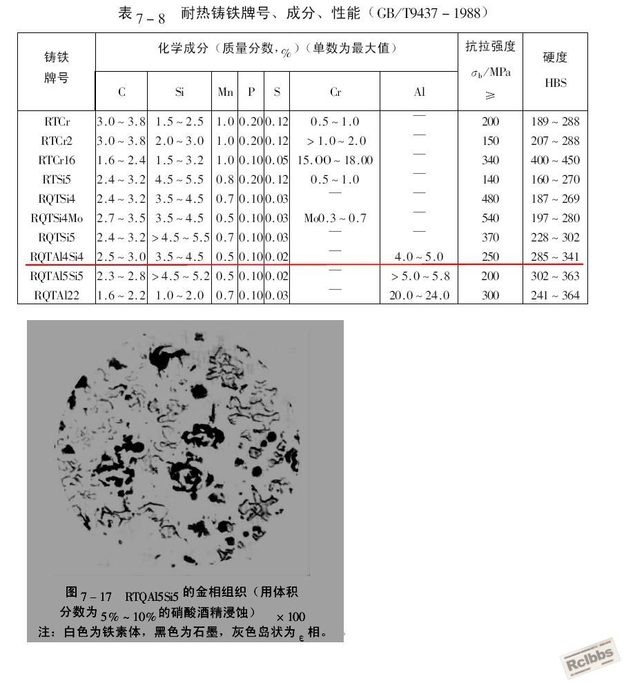

牌号为RQTAl4Si4的耐热铸金相组织不是铁单一的铁素体,还存在ε相。Si的固溶可以使铁素体硬度提高,加上第二相强化作用硬度因此较高。以下是相关资料以供参考:

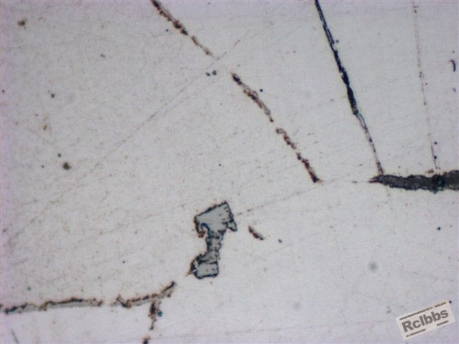

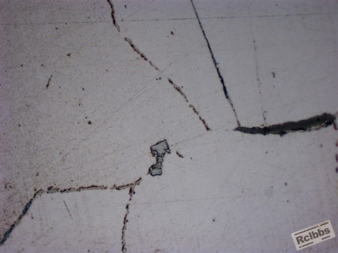

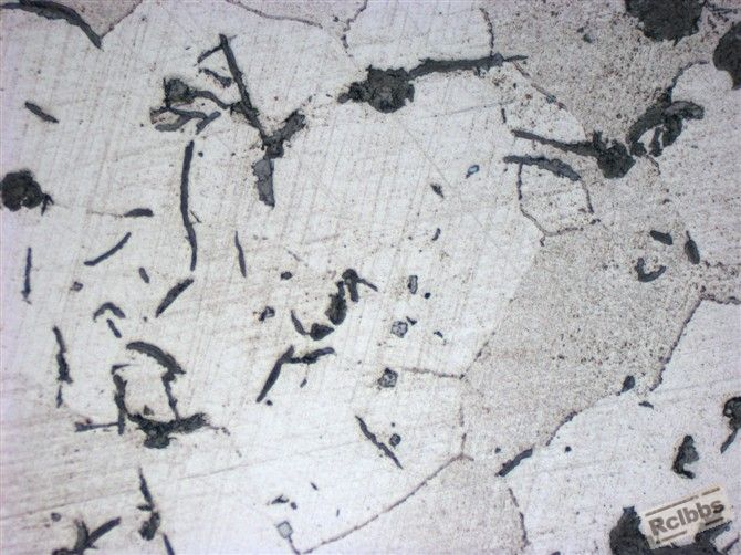

13# ZX771
我照的照片中是有一些析出物,不过是点状的,而且颗粒很小,没有岛状的,跟示意图不一样啊!

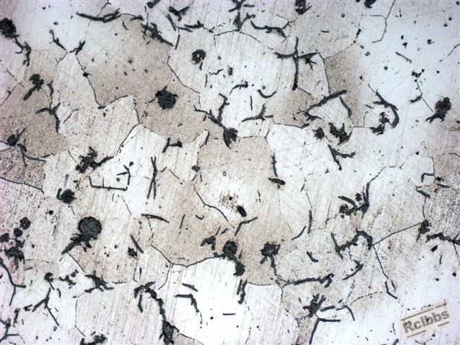

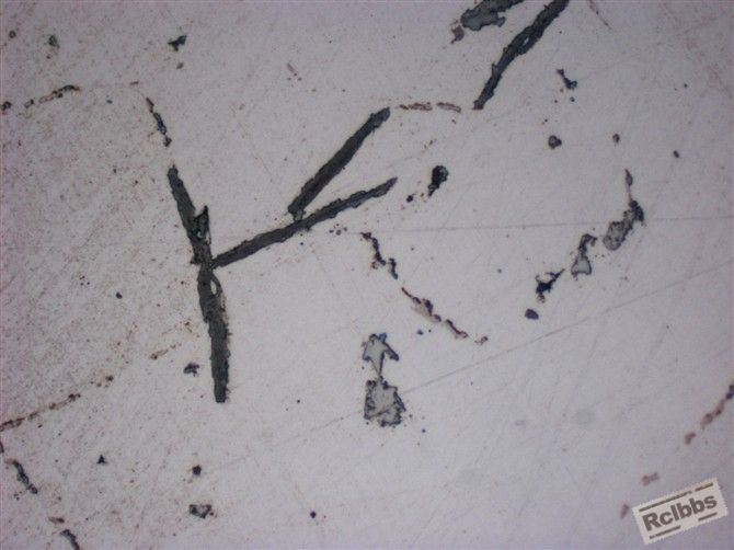

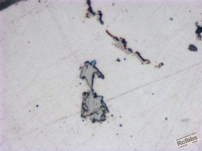

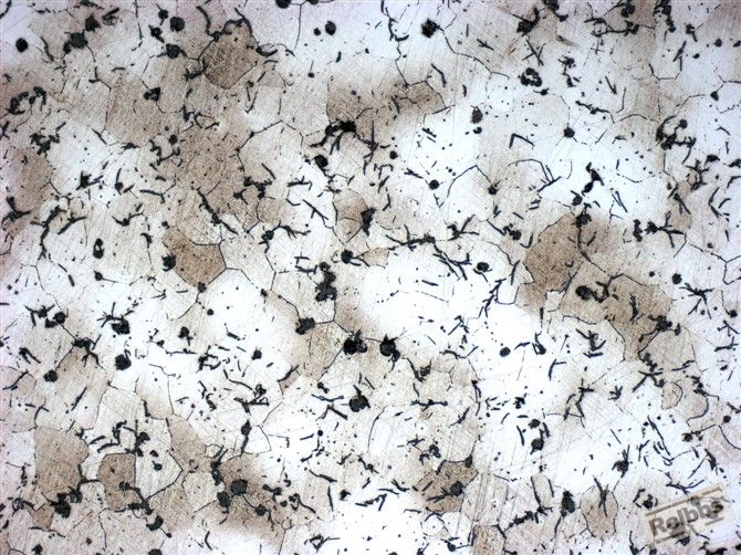

 楼主| 发表于 2009-12-6 17:13:41 | 显示全部楼层
总算想出办法把照片弄小了,试样制的不好,让大家见笑了!
100X
200X
500X-析出相
1000X-晶界上的析出相
1000X-晶粒内的析出相
2500X-晶内析出相 本帖最后由 sanmu 于 2009-12-6 17:21 编辑
 楼主| 发表于 2009-12-6 17:19:10 | 显示全部楼层
还有一张,呵呵!
1600X-晶界析出物.jpg 1600X-晶界析出物
 楼主| 发表于 2009-12-6 17:22:52 | 显示全部楼层
望专家根据照片对其硬度异常进行分析。
发表于 2009-12-6 21:00:23 | 显示全部楼层
请参看《GB9437-1988 耐热铸铁牌号、成分、性能》,标准中明确RQTAl4Si4这个牌号的铸铁正常硬度范围是285HBS~341HBS,这时的铁素体已不是Fe—C二元合金状态下的铁素体了,而是Fe—C—Si—Al合金。查得RQTSi5硬度范围228HBS~302HBS(应当属Fe—C—Si三元合金吧),另一种Fe—C—Si—Al合金RQTAl5Si5硬度更高:302HBS~363HBS。必须予以正确理解正常看待。
