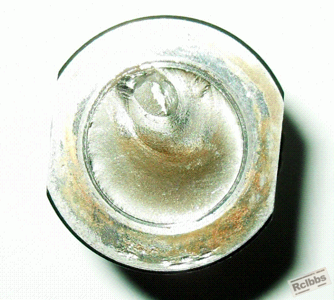

这是一个日本材料,我也不知道是什么 断口是这样的 该怎么处理这个样?

断口上的细节看不清,不要用闪光灯。

不像是脆性断裂

是台阶的轴类零件吗?过渡的倒圆太小了

你应该去做个扫描电镜断口分析,这样低倍是看不出来的,而且一些微观缺陷在扫描电镜下看的比较清楚,如夹杂、微裂纹等。

楼主想做什么?建议楼主再给出侧视图,方便大家分析。

扫描之后在看   这么看   基本看不清什么

8# sdust 相机不是很好,拍的效果不好!

最后瞬断区域很小,应该是低应力疲劳断口,循环次数很高,细节看不清。电镜是否有条件?失效后复原照片?断口金相?

切应力导致的疲劳断口,照片不太清晰,可以做电镜具体分析断口

有些象扭转疲劳断裂

这样的断口怎么能看清楚    建议做扫描     放大倍数低的高的都做下     高倍主要看疲劳原区形貌

建议把源区放大摄取,貌似扭曲断裂

疑似扭曲断裂

提一个和大家不一致的观点,让大家见笑:
该断口不是疲劳断口,属于脆性断口,扭曲断裂造成的,突出部位为最后断裂部位。
其余无法分析,图片不是很清晰。

应是冷镦不良导致的流线偏心。裂纹的相貌类似贝壳裂纹,属疲劳裂纹,但个人认为疲劳裂纹的扩展不可能有这么大!

凹凸不平的象扭转断

用相机的微距功能拍点照片,不用闪光啊,
同时建议做一下断口形貌分析,看一下断口形态。

细节看不清,最好是SEM照片,多发几张,不同倍数下的
