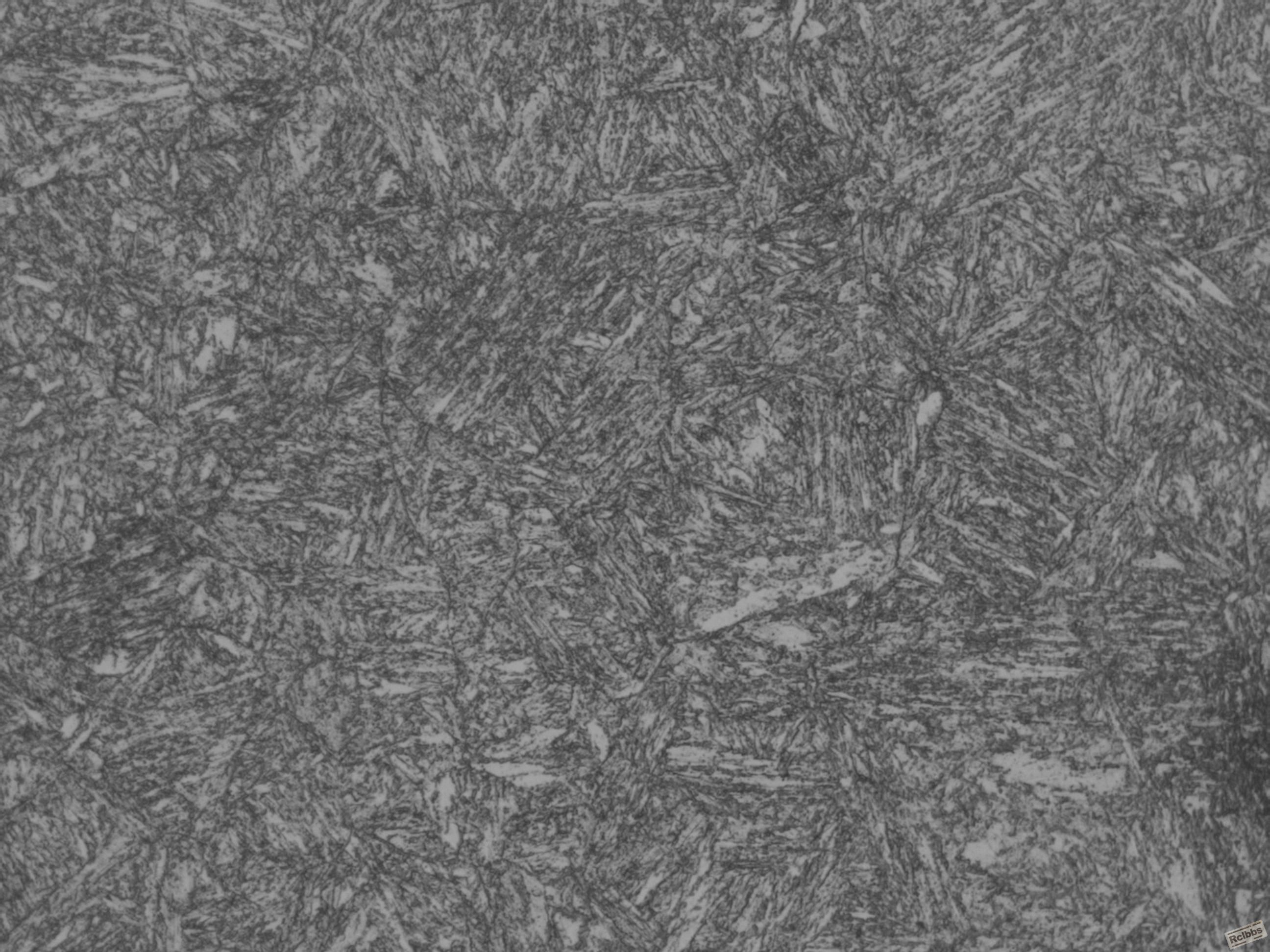

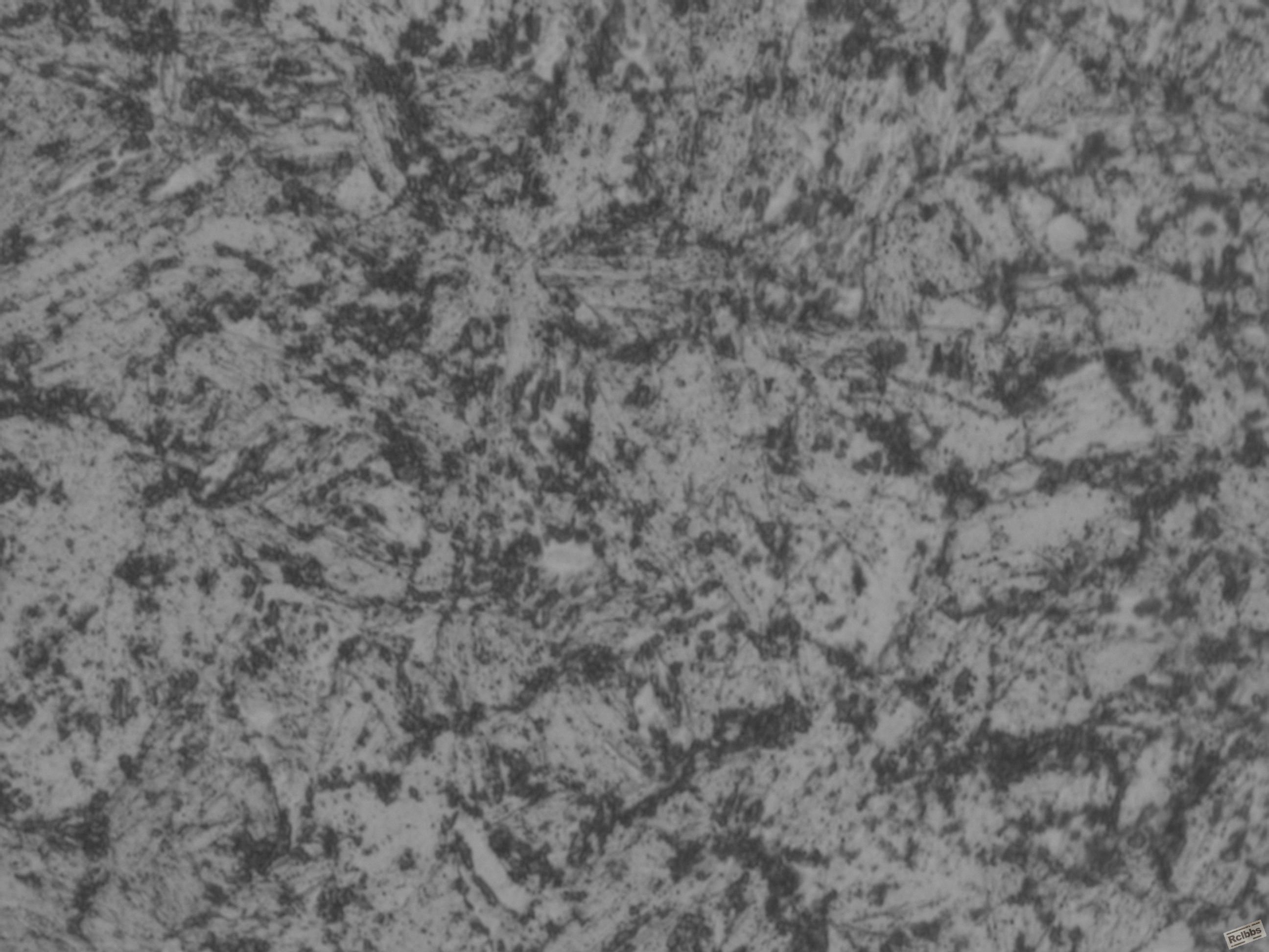

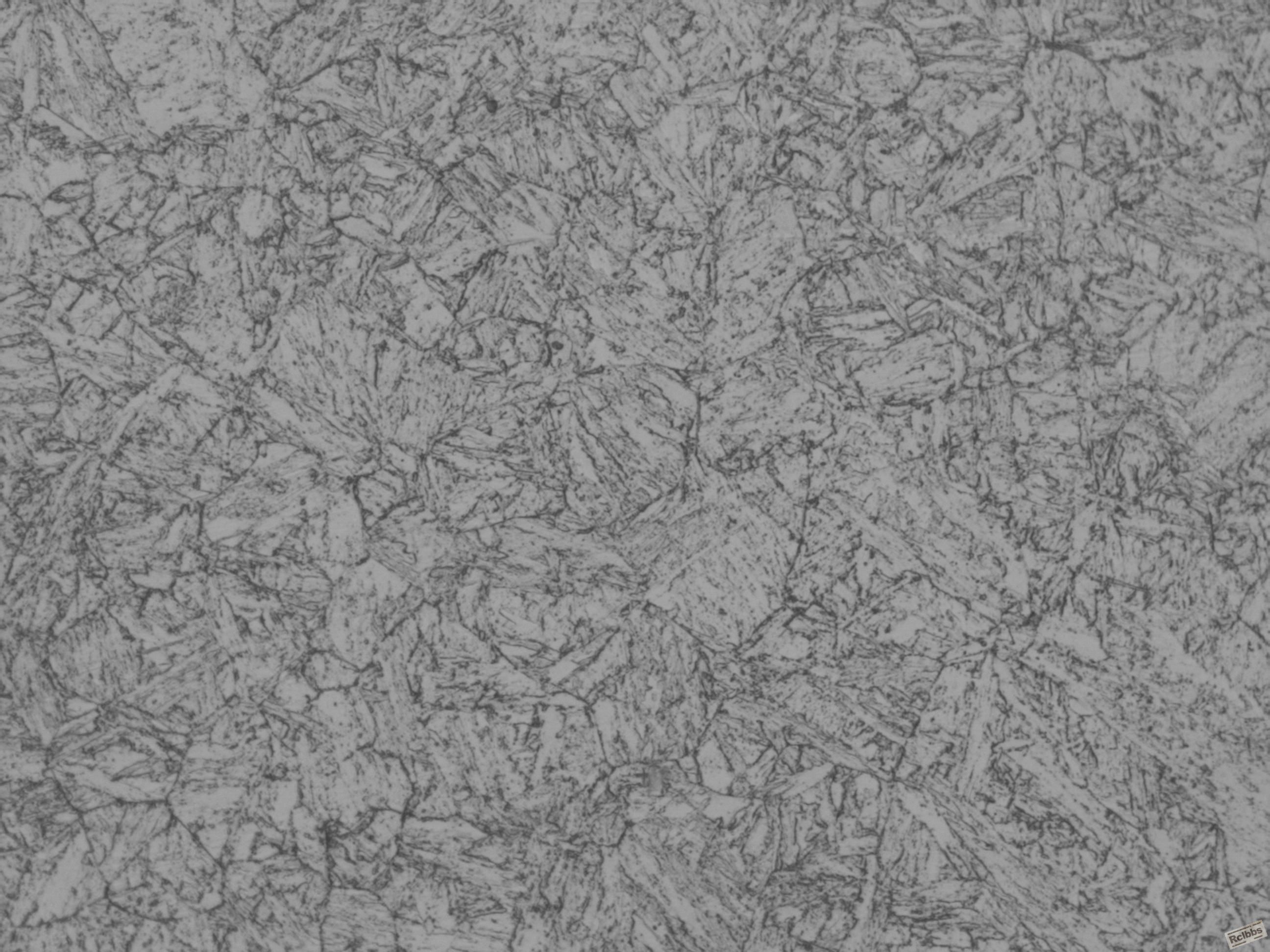

[请高手看30CrMnSiA组织,1号和2号试样是同一种材料和热处理制度,但组织为什么这样???
1号试样30CrMnSiA调质,腐蚀时间同2号试样
还是1号试样30CrMnSiA调质,腐蚀时间比2号试样长
2号试样30CrMnSiA调质,腐蚀时间同1号试样

可能是贝氏体

1#正常的回火索氏体,2#也是回火索氏体,晶粒粗些。
腐蚀时间过长会产生假像。
