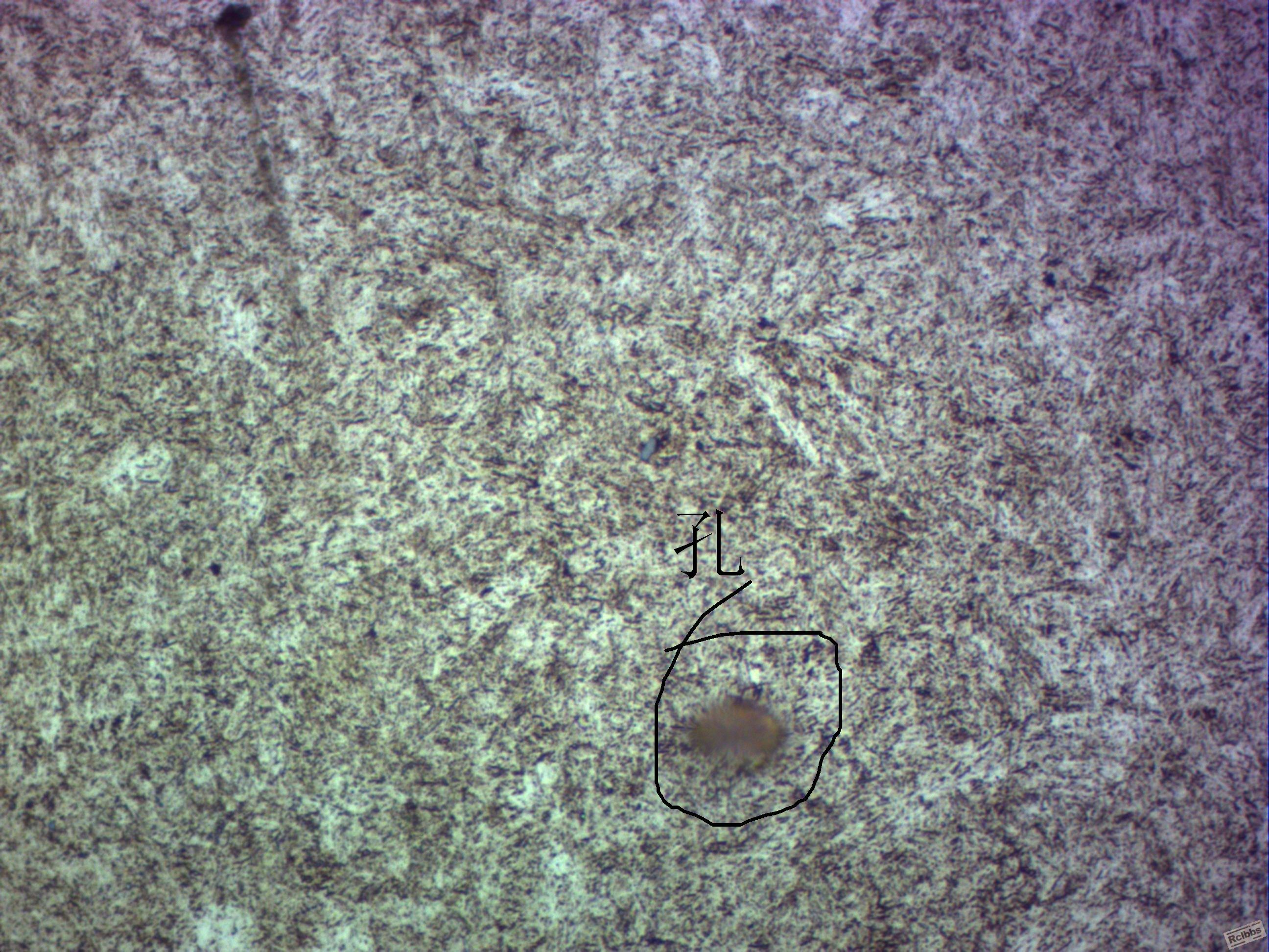

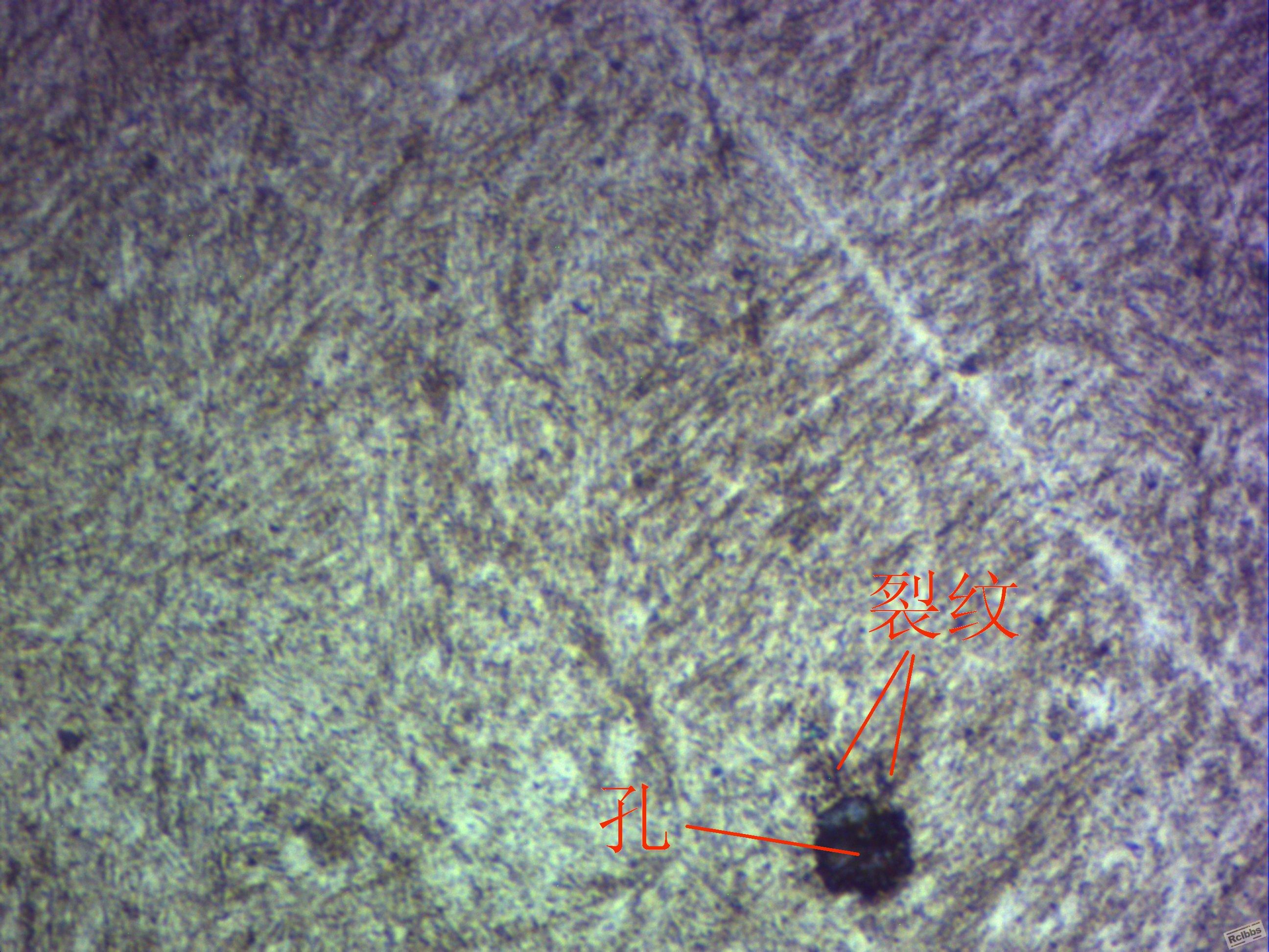

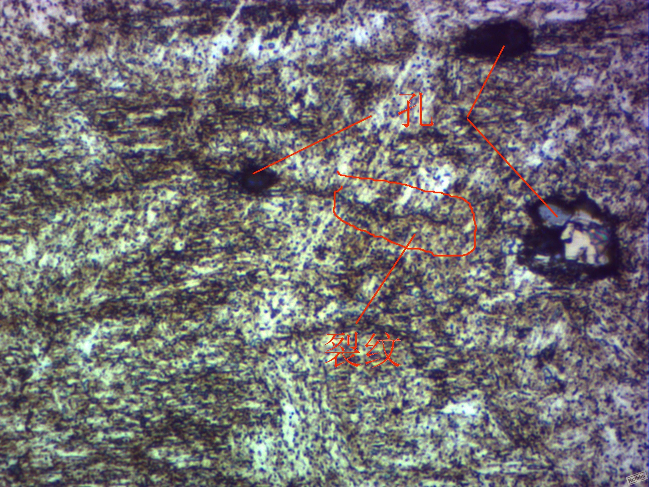

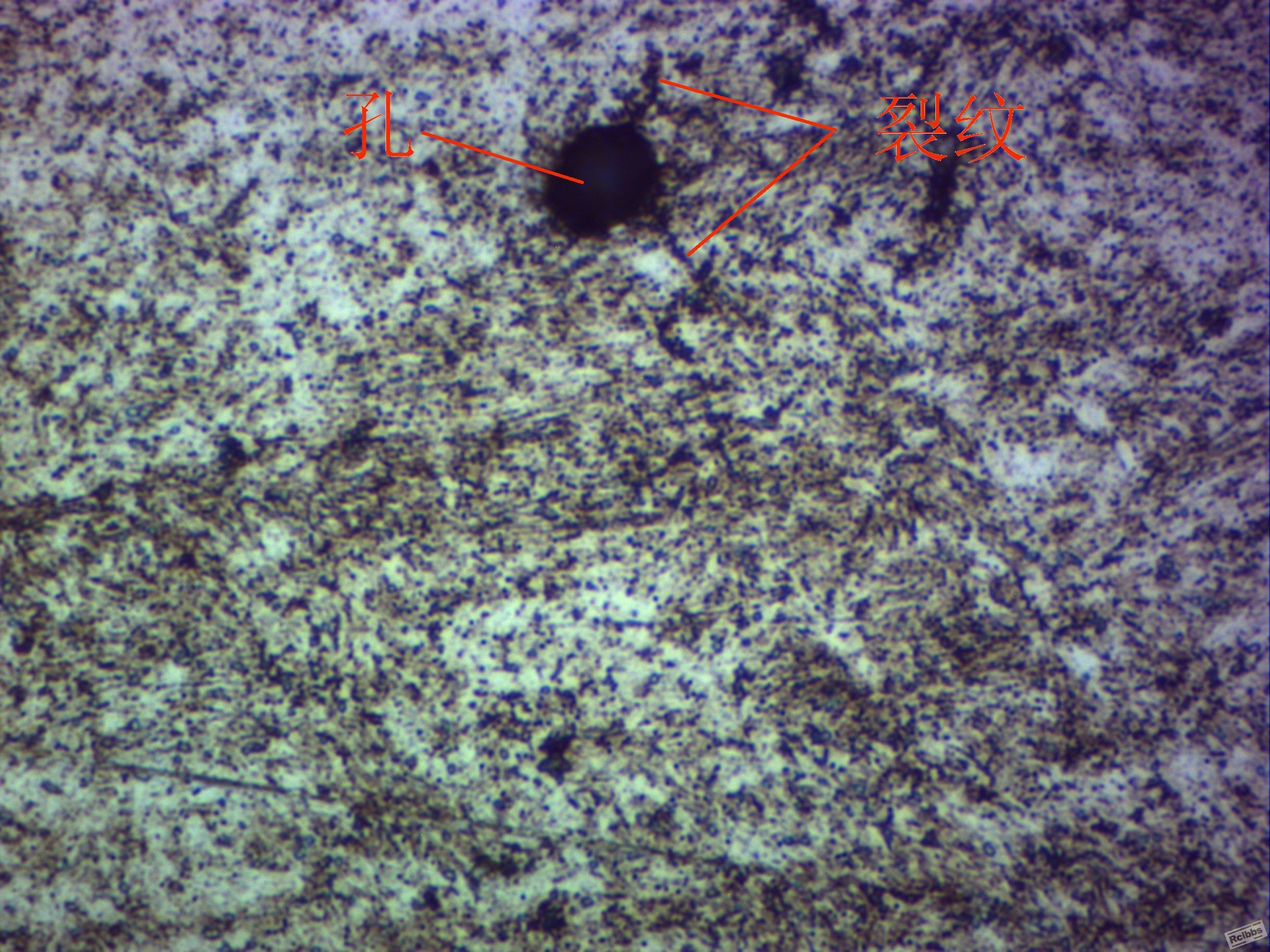

请帮忙分析一下这种缺陷的原因?或这种金相反应了什么问题?

发表于 2009-12-7 20:40:06 | 显示全部楼层
非金属杂质,引起的裂纹
 楼主| 发表于 2009-12-7 22:09:31 | 显示全部楼层
2# mazhongxin
这会不会是气孔?我怀疑是材料问题。大家说说各自的观点
发表于 2009-12-7 22:19:54 | 显示全部楼层
能否讲下材料和工艺
发表于 2009-12-8 07:05:52 | 显示全部楼层
能不能再制备一个没有腐蚀的试样?这样看夹杂物会清楚一点。
签到天数: 11 天
发表于 2009-12-8 08:11:22 | 显示全部楼层
2# mazhongxin
非金属夹杂怎么会是孔呢?难道是夹杂脱落了吗?
发表于 2009-12-8 10:45:09 | 显示全部楼层
这个孔洞,和裂纹是夹杂引起的,请楼主做个没有腐蚀的发上来,
同时把现在做的工艺和材料的牌号说明
 楼主| 发表于 2009-12-8 20:21:44 | 显示全部楼层
说明:材料SKD61
工艺:650和850分别保温90分,1030保温180分钟。
大家看这会不会是气孔?
签到天数: 7 天
发表于 2009-12-9 15:41:43 | 显示全部楼层
请问这是什么组织,
发表于 2009-12-9 15:59:27 | 显示全部楼层
多半是金相制样的问题,你所说的“组织”与基本不齐焦,其形态特征、界面均不清楚,重新制样试试。
 楼主| 发表于 2009-12-9 19:03:25 | 显示全部楼层
摄像头相素不高,拍得不是很清楚。 我也没办法。组织暂不管,关键我现在想了解这个洞洞是怎么回事。是材料问题还是什么???
发表于 2009-12-9 19:39:32 | 显示全部楼层
你重新抛一下不要腐蚀看看,孔和夹杂一般在未腐蚀下看的比较清楚点
 楼主| 发表于 2009-12-10 18:51:10 | 显示全部楼层
谢谢各位热心朋友
发表于 2009-12-10 22:30:51 | 显示全部楼层
2# mazhongxin
是的
签到天数: 27 天
发表于 2009-12-14 10:18:19 | 显示全部楼层
制样问题。洞洞的形成多半与夹杂物的抛离有关,当然也不排除钢种本来存在气孔。我原来做弹簧钢,越抛洞洞越多,后来分析认为,可能是硬质夹杂脱落和无硬度的石墨被抛空造成。
