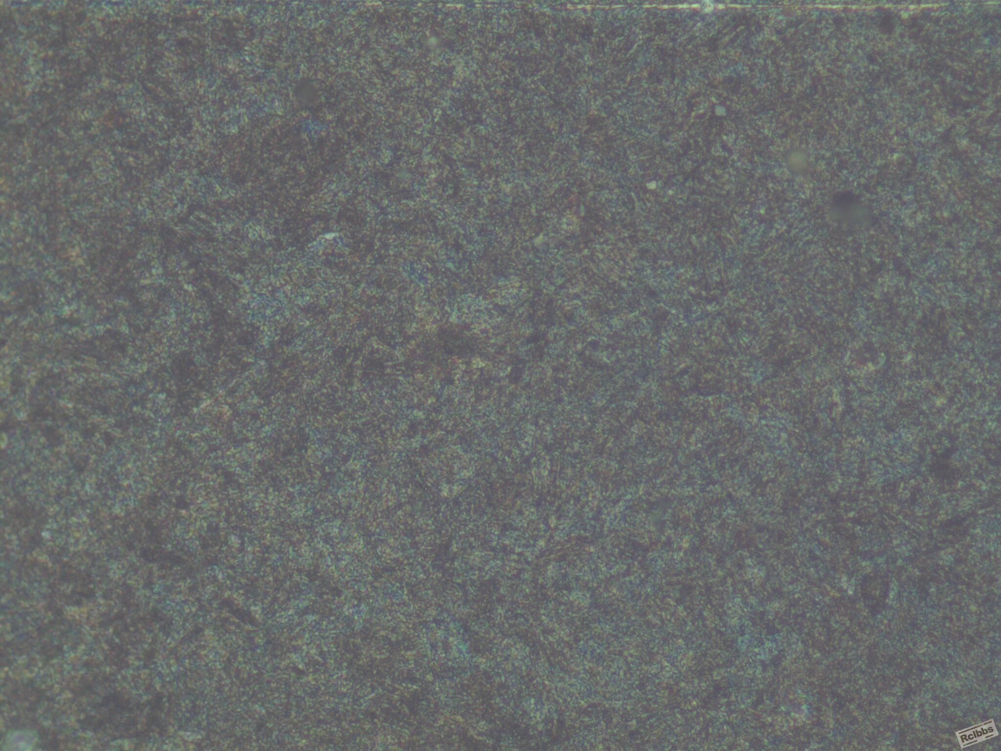

[这张图片是45#钢淬火后的,放
45#钢淬火后的组织,硬度在49HRC左右,请大家看一下是什么组织。
大500X的组织,请大家帮忙看一下是什么组织,硬度在49HRC左右。 本帖最后由 icesnowi 于 2009-12-9 07:49 编辑
发表于 2009-12-9 08:22:11 | 显示全部楼层
看得不是很清楚,理论上应该是马氏体,看见有些贝氏体,应该是屈氏体,可能是冷却慢了
发表于 2009-12-9 08:27:35 | 显示全部楼层
表达不清哈,我是说屈氏体加少量马氏体和贝氏体的混合组织

发表于 2009-12-9 10:19:53 | 显示全部楼层
淬火马氏体应该不太易受腐蚀的,这照片可能是自回火的(这与材料粗细或厚薄有关)
发表于 2009-12-9 10:28:47 | 显示全部楼层
应该是马氏体和屈氏体,我想是温度偏低了,或者冷却慢了,不知道楼主的工艺怎样的?材料的尺寸厚薄如何?能详细说明好判断
还有图片看不是很清楚,个人觉得腐蚀深了点,
发表于 2009-12-9 10:57:59 | 显示全部楼层
淬火后的组织没回火再加上45#钢能达到49HRC,应该是M
 楼主| 发表于 2009-12-9 19:47:09 | 显示全部楼层
2# liuziling2006
同意你的说法,我觉得也是经马氏体为主。谢谢
发表于 2009-12-11 20:56:07 | 显示全部楼层
应该是马氏体
发表于 2009-12-11 20:59:44 | 显示全部楼层
应该是马氏体+屈氏体,是在是看不清楚,你用什么显微镜呢?
发表于 2009-12-11 21:04:53 | 显示全部楼层
回火屈氏体组织。
45钢淬火后应该是片状+条状马氏体。衬度分明。
而照片上整体黑暗,组织间没有衬度。马氏体位相也较为模糊,符合中温回火特征,另硬度也是屈氏体范围。固推测是中温回火组织。

发表于 2009-12-12 13:34:00 | 显示全部楼层
回火索氏体+屈氏体
发表于 2009-12-12 15:15:24 | 显示全部楼层
腐蚀有问题,太重了是假象。淬火后不可能得到,回火索氏体和屈氏体。
发表于 2009-12-12 15:20:04 | 显示全部楼层
淬火板条马氏体
发表于 2010-1-18 12:43:02 | 显示全部楼层
应该是马氏体。我说的没错吧
发表于 2010-1-18 18:46:31 | 显示全部楼层
看不清楚啊,你这个腐蚀是不是有点问题,我怎么看到好像有网状结构啊,图片不清

发表于 2010-1-18 19:31:32 | 显示全部楼层
这个图片质量太差,实际上这张图片是一个彩绘!我发过《新手怎样制取金相显微试样?》帖子,没有人看,我就删除了,现在要看,请到我的博客里看吧!

发表于 2010-1-18 19:43:28 | 显示全部楼层
好像是回火托氏体
发表于 2010-1-19 11:01:44 | 显示全部楼层
浸蚀颜色太深,不知你的硬度测试用的什么仪器,是否有些问题没有。
发表于 2010-1-19 13:13:44 | 显示全部楼层
屈氏体加少量马氏体和贝氏体的混合组织
发表于 2010-1-20 14:31:04 | 显示全部楼层
马氏体+屈氏体+索氏体。
取样或制样过程中出现的过热或其他自回火等非人为热处理方式造成。
