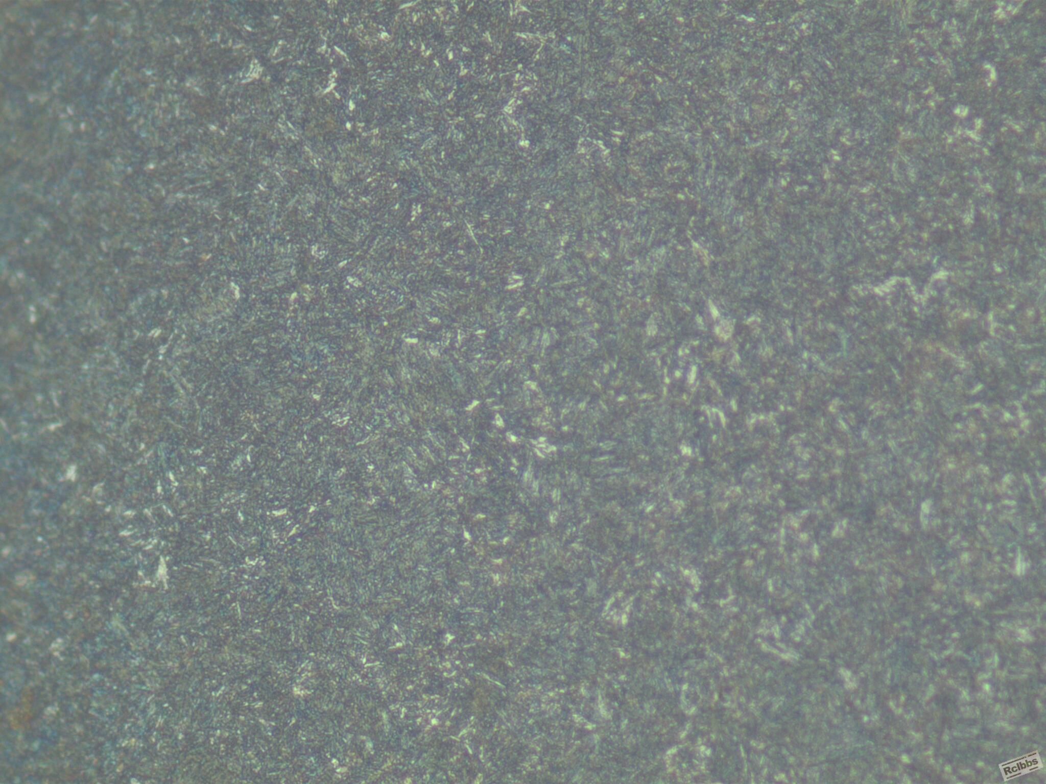

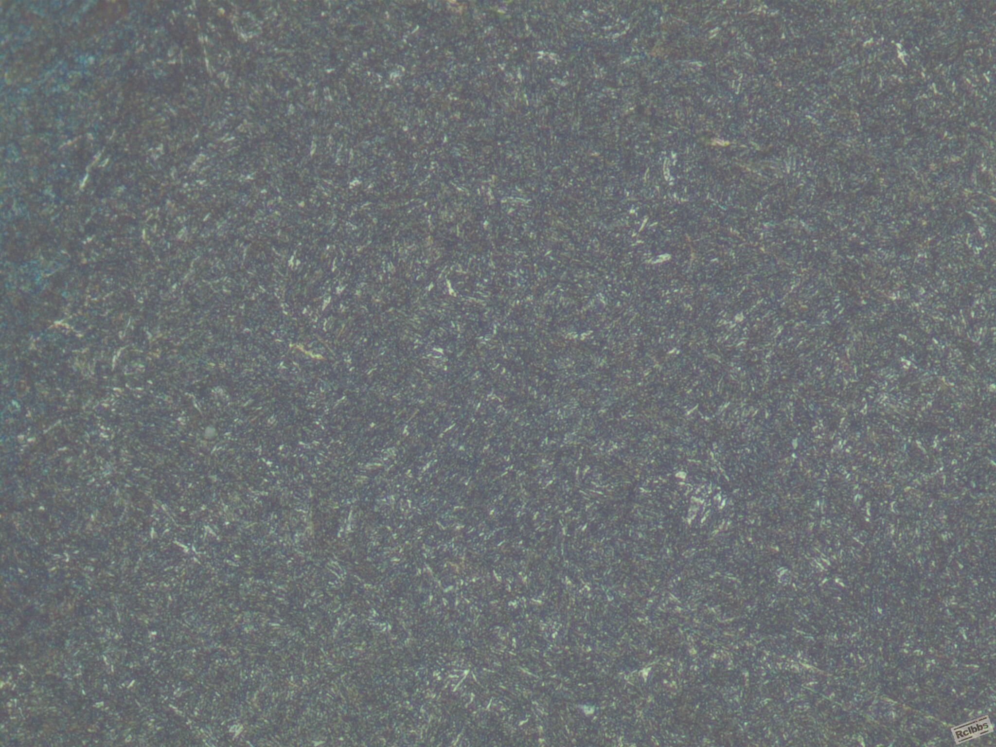

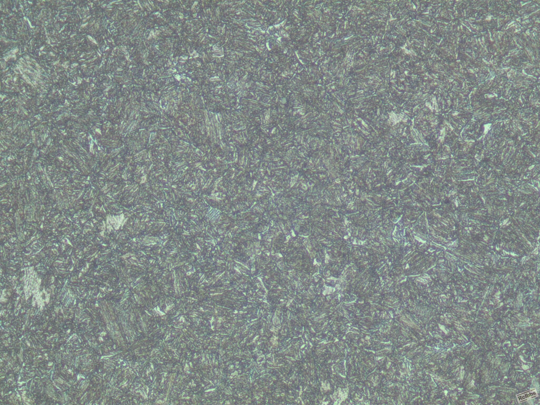

这几张图片都是在500X下照 的请大家帮忙分析一下。
这是8.8级螺栓的金相组织图片硬度在32HRC,请大家帮忙分析一下,谢谢。
这是其它的几张,放大倍数都在500X
这是其它的几张,放大倍数都在500X
发表于 2009-12-9 08:30:24 | 显示全部楼层
是索氏体,第一张稍微晶粒稍微粗大了点
发表于 2009-12-9 09:02:53 | 显示全部楼层
感觉还有珠光体
签到天数: 23 天
发表于 2009-12-9 09:27:29 | 显示全部楼层
都是回火索氏体,第三张感觉浸蚀太深了一点儿
签到天数: 21 天
发表于 2009-12-9 09:32:16 | 显示全部楼层
成分不明,可能是索氏体组织.
发表于 2009-12-9 10:37:09 | 显示全部楼层
回火索氏体加少量的珠光体,最后一张图腐蚀深了点
发表于 2009-12-9 11:55:53 | 显示全部楼层
成分是?感觉是回火索氏体。
 楼主| 发表于 2009-12-9 19:44:59 | 显示全部楼层
谢谢大家的帮忙,还有一个问题,就是8.8,10.9和12.9级的螺栓回火温度都是在中温回火的区间(在标准中看的)那么它们的组织和硬度之间就不能对应起来了,因为索氏体硬度在25-35HRC之间,托氏体的硬度在35-45HRC之间。而8.8级螺栓硬度为22-32HRC,10.9级螺栓的硬度是32-39HRC,12.9级螺栓的硬度为39-44HRC.那么8.8级按回火温度是中温回火的温度,组织应为托氏体啊,现在我们的照片看是索氏体,为什么?谢谢
