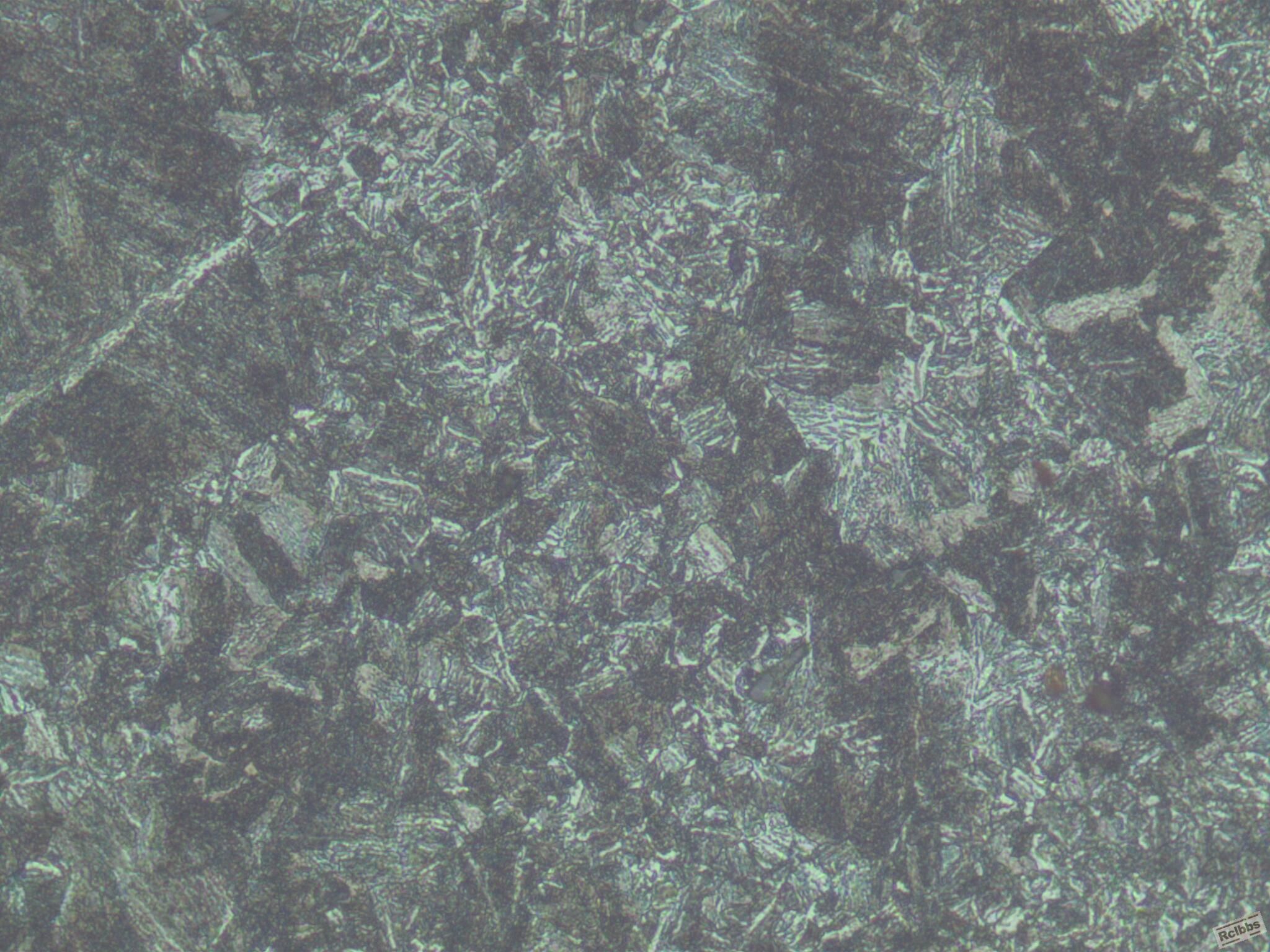

这张图片是42CrMo经调质处理后的金相组织,理论是应该是回火索氏体,但我看着是铁素体+托氏体,想和大家一起讨论一下

不知楼主的淬火工艺?可能加热温度不够,也可能是冷却不足形成屈氏体+铁素体

谢谢。我分析的对么?组织是托氏体+铁素体么?

可以打显微硬度看看,托体不好看出。。F倒是看出来饿了。

你把调质工艺发出来  并发一下你使用的淬火剂 ?好帮你分析

F+M+T
我觉得有马氏体

谢谢帮忙分析 ,具体工艺我也不知道,只知道是调质处理的。

布氏硬度在222HBW,因为铁素体含量较多,所以也不太好分析。

呵呵!首先图片中存在原始组织的铁素体,这个肯定是加热温度不够,这个屈氏体肯定是冷却速度不足造成的。

有偏析,不是正常调质后组织

可能是正火+回火的组织。

针状铁素体+珠光体+粒贝
