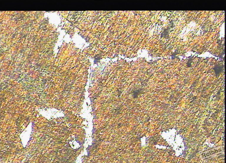

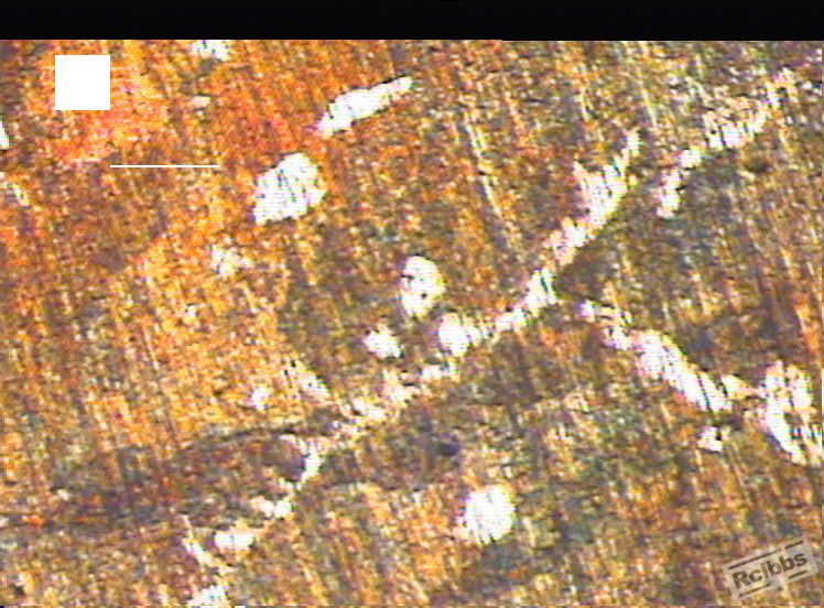

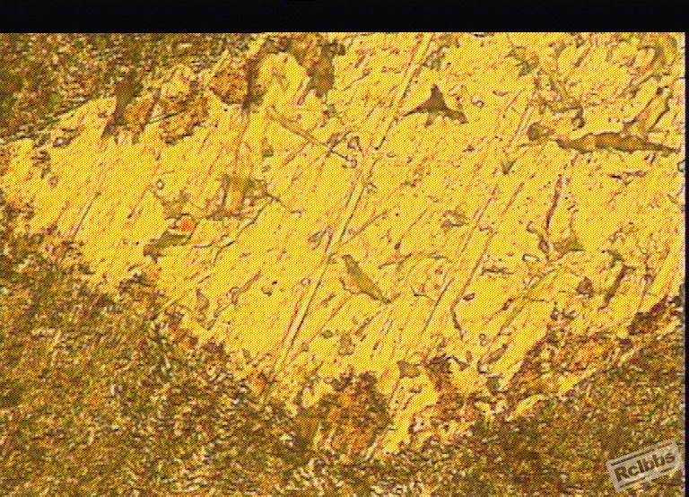

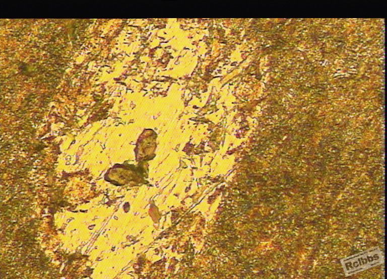

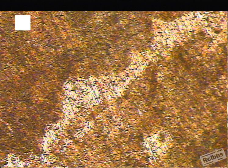

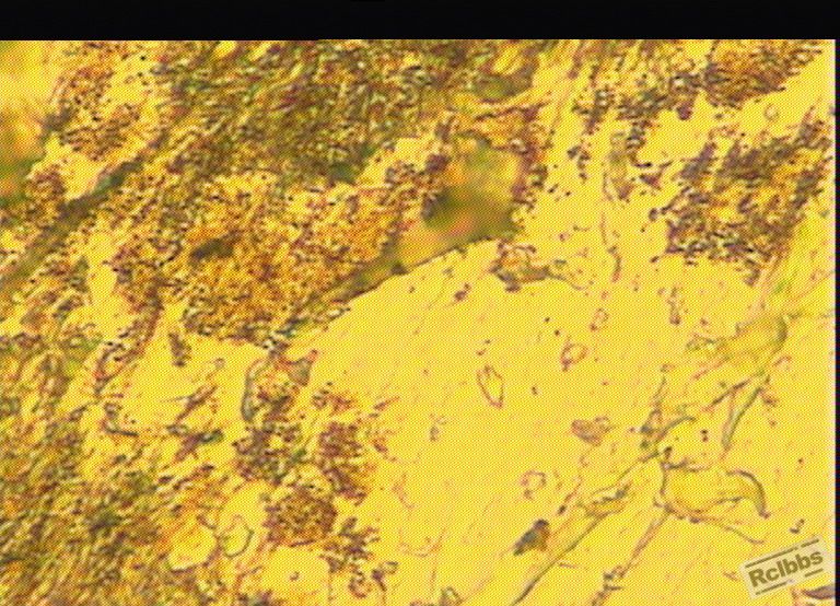

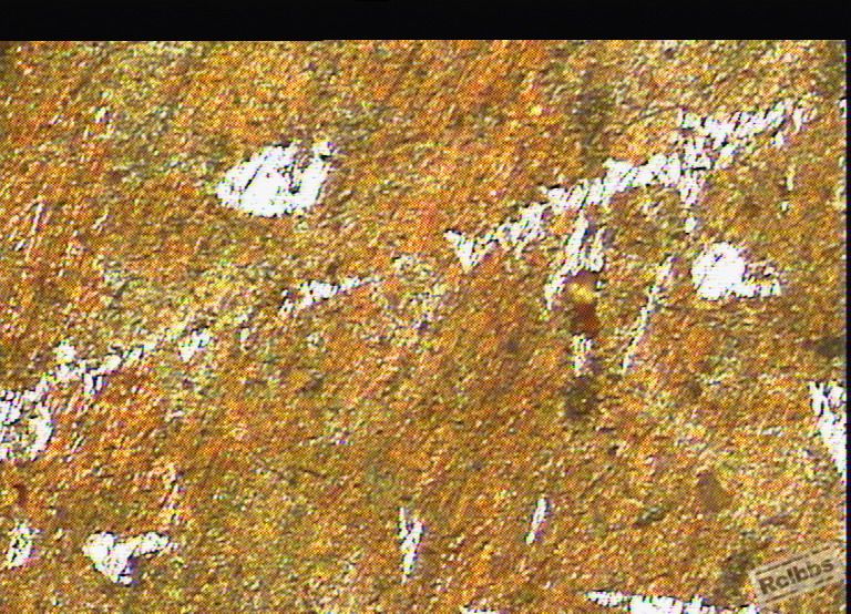

下面这组照片是从ZG45齿轮毛坯上取样拍摄的。本人对铸钢金相不很了解,现请教论坛高手来分析下这些是什么组织的缺陷。
也欢迎大家讨论这样的材料淬火后会出现什么结果?
谢谢大家!

发表于 2009-12-10 10:02:21 | 显示全部楼层
可见魏氏组织。什么热处理状态??

发表于 2009-12-10 10:47:06 | 显示全部楼层
铁素体+粒状珠光体
样品制的不太好,这个分析结果不一定对。

1# 成吉思汗
楼主上传的图片真的看不出与铸钢缺陷扯上关系

发表于 2009-12-10 11:39:08 | 显示全部楼层
是没制好样么,我怎么什么都看不清楚,(理论上应该是铁素体加珠光体),前几张有粗大的针状铁素体,是典型的魏氏组织,表明材料过热了,这些可以通过后续工艺来如(完全退火、正火)来改善的,这个不影响后面的淬火组织

1.制样是存在缺陷,主要是条件有限。
2.这些材料是铸钢材料供应商供货状态取样的。至于他们是否做过正火(抑或完全退火),从图片上可以说明问题,但他们一直在强调已经做过正火了。
3.这样的组织不单是影响后面的淬火,而是根本不能淬火,甚至连正火都不行,正火出来后到处都是裂纹。
4.该材料制作的齿轮毛坯(粗滚后)从炉内出来在静止空气中冷却,后期站在很远的地方都能听到噼里啪啦的脆裂响声。
发表于 2009-12-10 12:25:27 | 显示全部楼层
你不要吓我啊,这么大的晶粒,和黄铜有得一比啊,粗大针状铁素体把原A晶粒都包围了,估计一淬火就废。

7# 成吉思汗
如果已经正火了,材料还是这样的话,那就有问题了,(我以为是铸态组织,)那是正火温度太高了,晶粒粗大,材料可能过烧了,看不清晶界,淬火肯定也不得行,只有报废
发表于 2009-12-10 12:44:46 | 显示全部楼层
如果再正火都修复不了的话,我肯定材料过烧了,如果过热还可以修复

您觉得这种状态是正火了的吗?正火能整出这么个效果,那水平不是一般的差劲了。
发表于 2009-12-10 12:54:37 | 显示全部楼层
不像,完全不是专业的厂家可以做出来的,至少那粗大的铁素体不会出现,也不会存在那么多的内应力
发表于 2009-12-10 12:56:24 | 显示全部楼层
正火的目的是什么,细化晶粒,消除过热组织(魏氏组织),减少内应力,好像没有一样达到了它的效果
发表于 2009-12-10 13:01:01 | 显示全部楼层
如果厂家坚持说正火的话,那只有一个原因,正火工艺没掌握好,正火温度不是一般的高

发表于 2009-12-10 16:57:35 | 显示全部楼层
个人意见,这个不是正火形态,要是真的正火了也不会出现这么粗大的铁素体晶粒的,对后序热处理工作带来不利的影响,我想是对方在进行完全退火处理时候工艺不当才出现这么状况吧,或许像15楼所说的正火温度不是一般的高引起这样的情况。虽然供应商一直强调是正火过的,没有其它处理的,有这么争议,个人意见一是切开断口看看是怎样的状态,二是到权威性的机构再做详细检测判断

发表于 2009-12-10 17:15:40 | 显示全部楼层
2# tfc119600
好像没见魏氏组织 是制样没制好吧
