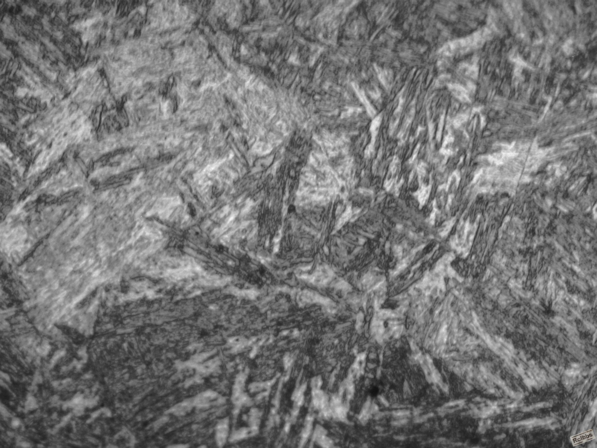

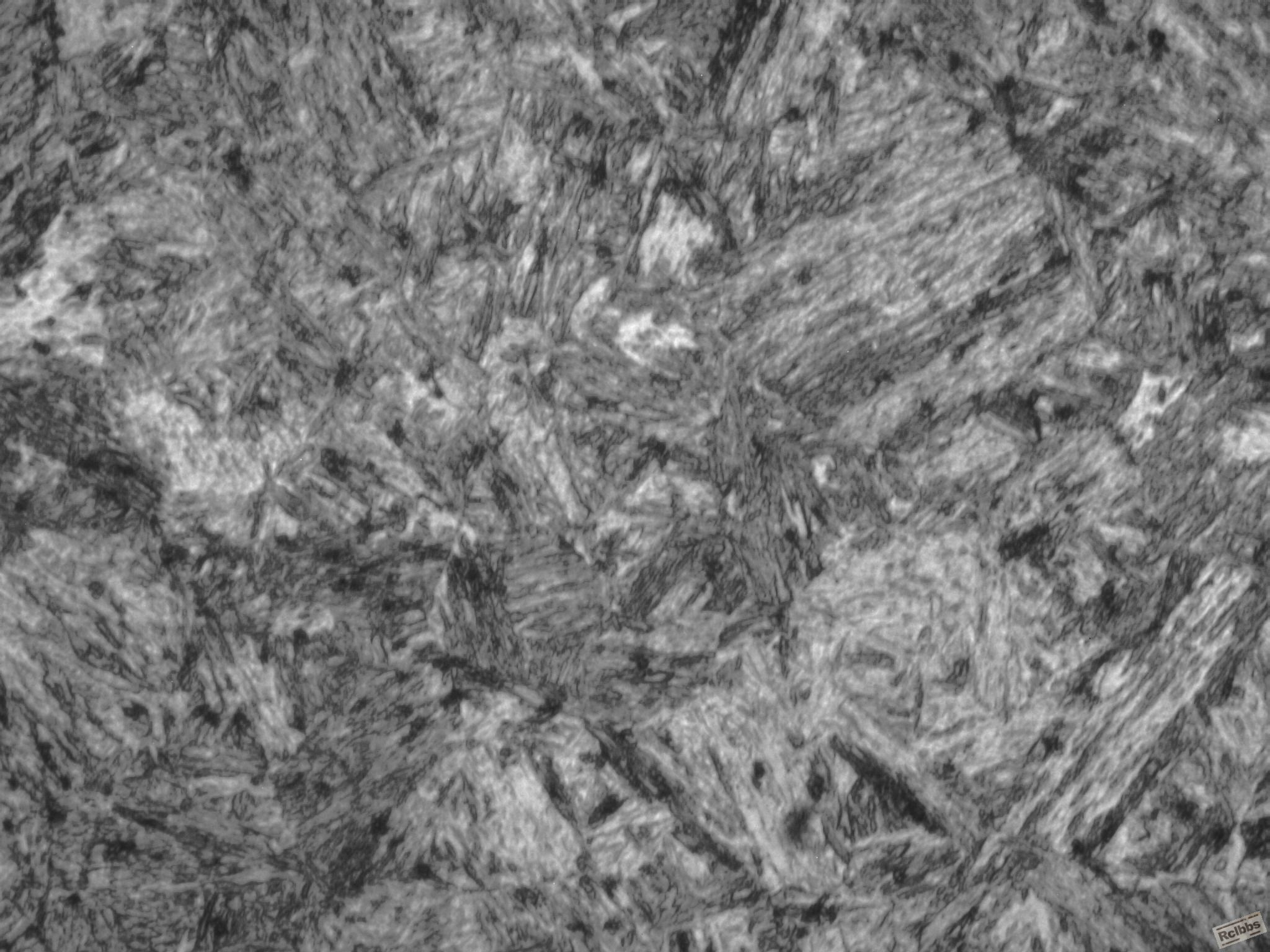

940度淬火,水淬,冷却24s
问题是表面硬度只有HRC35~36,而再往里面0.2~4mm处达到HRC39.5~43,请问是什么原因?
发表于 2010-1-7 16:07:14 | 显示全部楼层
表面硬度低可能是脱碳引起的
正常组织为板条M
发表于 2010-1-7 17:47:04 | 显示全部楼层
应该是脱碳了?20MN2的材料脱碳趋向比较大,一般采用快速加热,尽量缩短时间!你的温度有点高
发表于 2010-1-7 18:29:18 | 显示全部楼层
估计和脱碳有关,建议调整淬火温度
签到天数: 21 天
发表于 2010-1-7 20:24:02 | 显示全部楼层
表面轻微脱碳可造成硬度差异
发表于 2010-1-12 10:58:37 | 显示全部楼层
表面可能有脫碳的現象
发表于 2010-1-17 20:32:41 | 显示全部楼层
Mn钢有过热敏感性,Mo钢有脱碳敏感性
签到天数: 28 天
发表于 2010-2-21 11:29:26 | 显示全部楼层
表面有可能在淬火时产生自回火,金相组织为黑色回火马氏体
