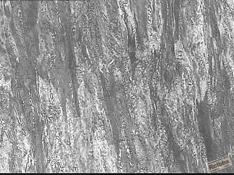

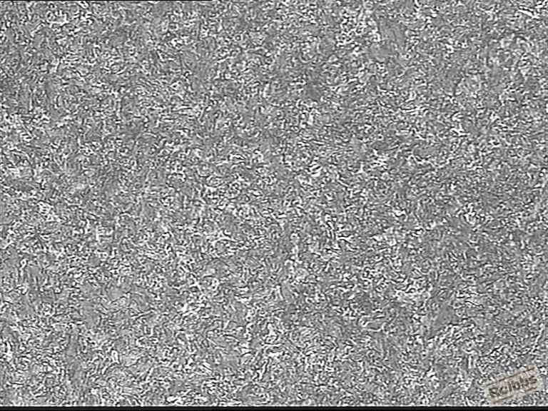

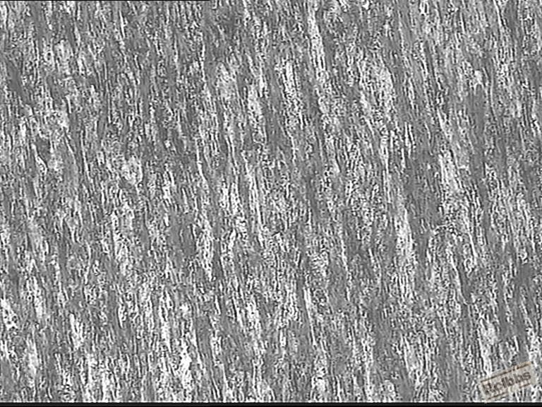

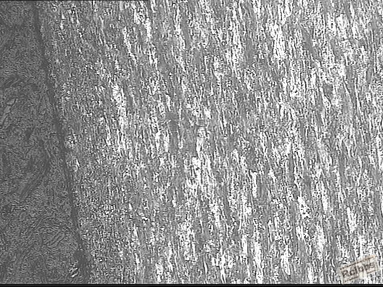

50、55、60及65Mn和60Si2Mn都可以作为弹簧钢,其正常的淬火组织有什么区别么?下面附几张本人在检测样品的过程中拍下的几张图片,希望各位高工帮忙确认一下是哪种弹簧钢,谢谢!
最好是可以详细的说明一下各种弹簧钢的特点,谢谢!
说明:第三和第五幅为低倍约300-400倍,其余为高倍约1000倍,另外,第一、二副为横截面组织,后面三幅为纵向组织。

应该全部看纵向,高倍和低倍结合起来。才能看出原材料质量和热处理工艺。
多大的直径?用在什么地方?

直径为3.5mm,是电刨上面用的,震动频率比较,但是幅度不大,工作条件一般。
能确定具体是哪一种钢号么?

从低倍上看,是冷拉钢丝,不像是高回组织。照片细节能够再清晰一点就更好了。
