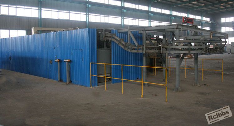

主要处理重型卡车后桥盆齿锻件的等温正火工艺;
生产能力:2000kg/h
同件硬度均匀性:小于8HB
同批硬度均匀性:小于12HB
(正在进一步调试中,还有优化的可能)
在出品质量高于推盘等温正火生产线的前提下,相对于推盘式非锻造余热等温正火线,具有大幅度节能的效果。

目前并没有完全利用余热,仅是部分利用余热。因此实际产能只有1600kg/h。现场测试每天6400度电,每小时大约263度电。
平均每公斤耗电0.16度电。如果全部利用余热,相信应该在0.14以下。
分析原因:
1、利用锻造余热可以大幅度节约能源
2、因为采用悬挂方式,炉膛有效空间几乎完全被分布均匀的工件占据。
3、工件/工装比达到50以上,而我们最先进的推杆炉工件/工装仅有4!也就是说大概有 20%左右的能源被加热工装。
结论,每年按照7000小时计算,电费按照0.65元计算,2520按照60元/kg计算,使用10个月。每年节约直接生产成本约260万!
这还不算因为硬度均匀性带来的刀具磨损以及热处理变形带来的间接经济效益。
这条线工艺柔性非常好!调整范围大!如果甲方允许,我们将会进一步提供更多的工艺检测报告。

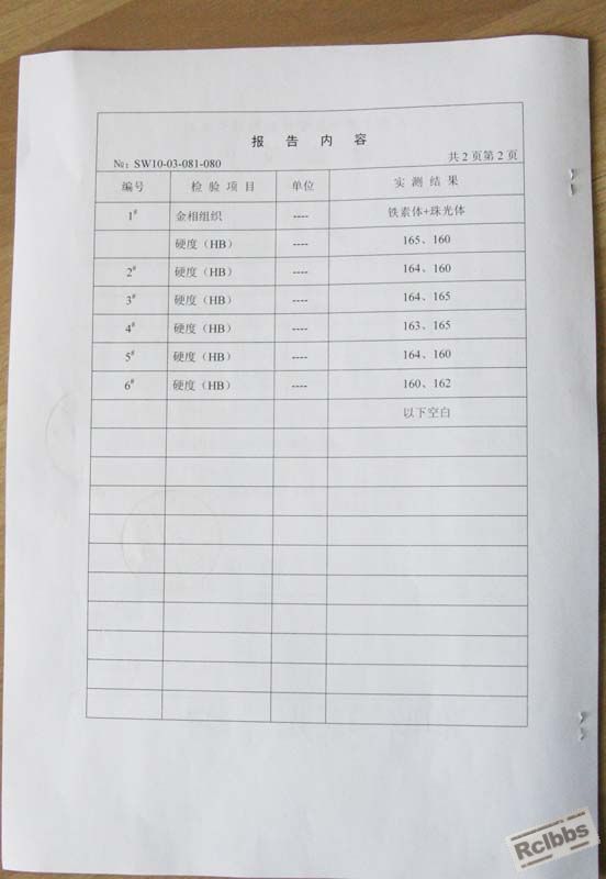

悬挂等温正火结果1.jpg 悬挂等温正火结果2.jpg 悬挂等温正火结果0.jpg 回复 11# 天津鼎元
权威检测机构检测结果,重型车桥后桥盆齿锻件20CrMnTi材料同件总共12个测试点硬度在160-165HB之间!

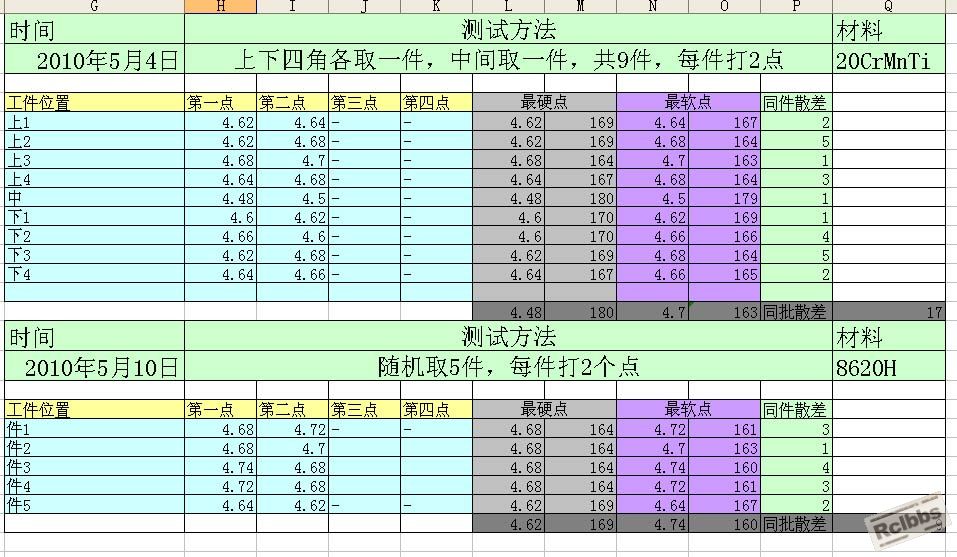

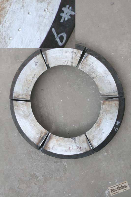

 楼主| 发表于 2010-6-21 07:55:35 | 显示全部楼层
回复 13# 天津鼎元

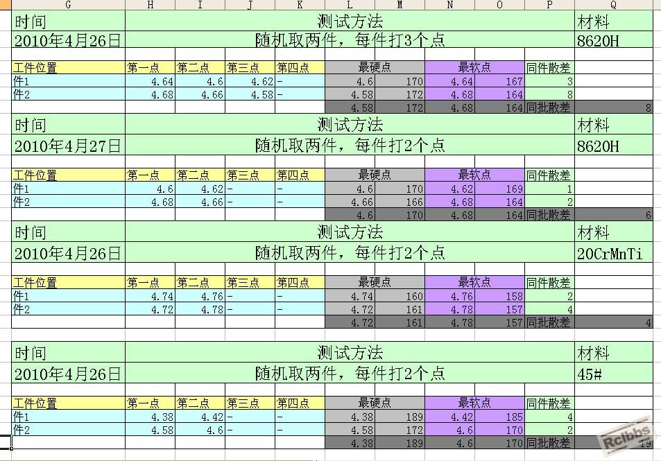

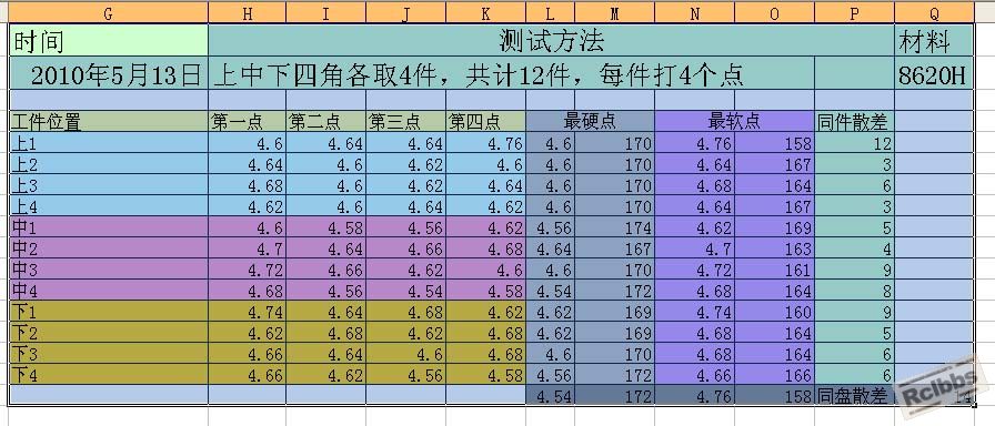

 楼主| 发表于 2010-6-21 07:57:30 | 显示全部楼层
上述试验报告是我公司最近验收的1000kg/h推杆式等温正火生产线的硬度检测报告。
