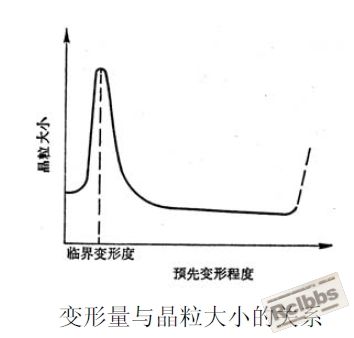

发表于 2010-1-21 14:17:10 | 显示全部楼层
20CrMnTi 是本质细晶粒钢,在920C奥氏体化温度下,晶粒长大不会很严重。我认为有必要检查一下热处理前的晶粒大小情况,如果热处理前就有晶粒粗大现象,请考虑冷挤压的变形量问题。 临界变形量.JPG
冷挤压过程的变形量应该控制在30—60%范围,因为在5-15%变形量范围会出现第一类晶粒长大,超过90%的变形量时会出现第二类晶粒长大。在这两个变形量范围
冷变形,在后续加热再结晶时都会出现晶粒异常长大现象。
塑性变形量对晶粒大小的影响
塑性变形量对晶粒大小的影响

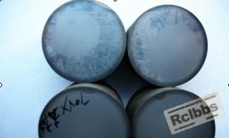

 楼主| 发表于 2010-2-17 15:29:51 | 显示全部楼层
渗碳淬火一直以来都没有变,粗晶以前是比较轻微,现在突然变得很严重了,认为渗碳淬火不太可能,而且用其他方法也验证过。
关于变形,计算的变形量为23%。
目前:生产是暂时保住了,可花了大量的人力、物力,没有个结果,很是难交差啊!
如图,请高手多多指点。
签到天数: 21 天
发表于 2010-2-17 17:54:51 | 显示全部楼层
从照片看像是成分偏析造成的,此钢应该是细晶粒钢,但偏析后在较长时间的渗碳过程中受热敏感处容易晶粒长大,建议做截面成分分析。

发表于 2010-2-17 18:06:18 | 显示全部楼层
如果你的原材料没有粗晶现象,经过冷挤压后再加热就出现粗晶,我认为就是塑性变形量不够引起的第一类晶粒长大。你可以把冷挤压后的零件进行600C的再结晶退火,如果经过再结晶退火后已经出现晶粒长大,就证明和后续的渗碳淬火工艺无关,此时就应该从冷挤压工艺角度来解决问题。
 楼主| 发表于 2010-2-18 12:51:01 | 显示全部楼层
已做过再结晶退火和正火然后渗碳淬火试验,再结晶没有什么变化,
正火有一定的改善,但有部分的粗晶变得更严重。
签到天数: 220 天
发表于 2010-2-18 14:13:35 | 显示全部楼层
再结晶:多晶体金属经塑性变形(冷轧,冷挤压)后,重新加热到再结晶温度以上,破碎晶粒开始重新形核和成长,形成等轴晶粒,这一过程称为再结晶。
临界变形量:当变形度在5-15%范围内时,再结晶后的晶粒明显粗大,因为在此变形度下,金属变形极不均匀,再结晶时晶核形成率很低,晶粒大小不均匀,易相互吞并长大。再结晶是将变形晶粒重新加热到一定温度才会发生的,无变形或变形量很小晶粒没有再结晶现象,少量变形量够的晶粒开始形核长大,吞并晶粒形成大晶粒。因此变形量不够的情况下,特别容易出现混晶现象。
如果你在再结晶退火后渗碳前已经发现混晶,可以说与后面的热处理无关。
另外,你变形量是怎么计算的,变形量=(变形前尺寸-变形后尺寸)/变形前尺寸
如果是这个原因的话,出现第一类晶粒长大,再结晶和正火都无法解决的,只有考虑改变冷挤压工艺,加大变形量。
