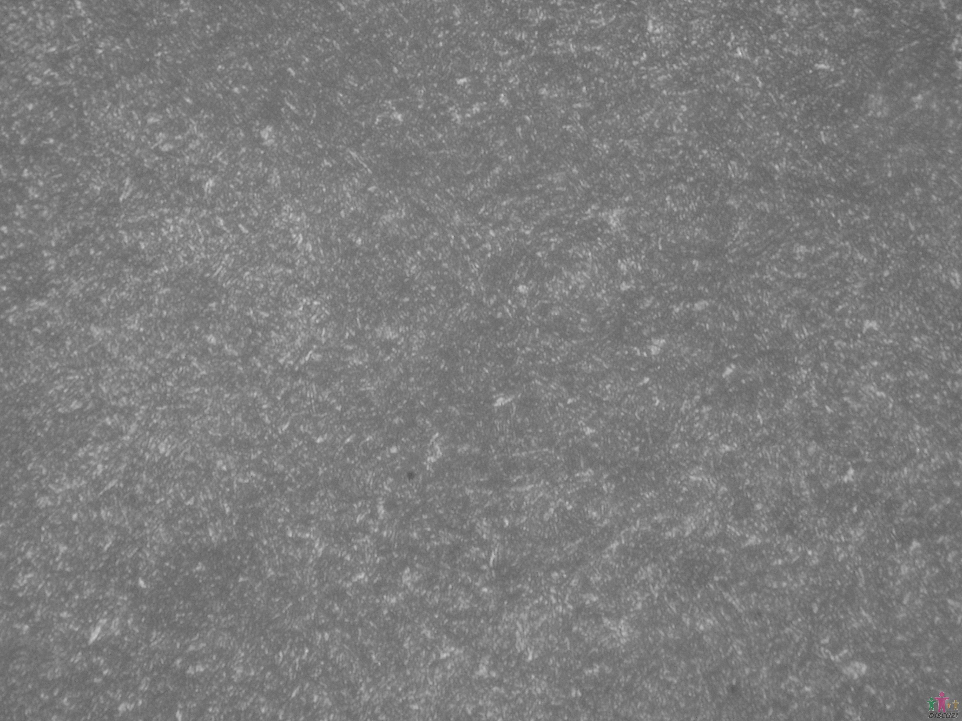

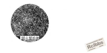

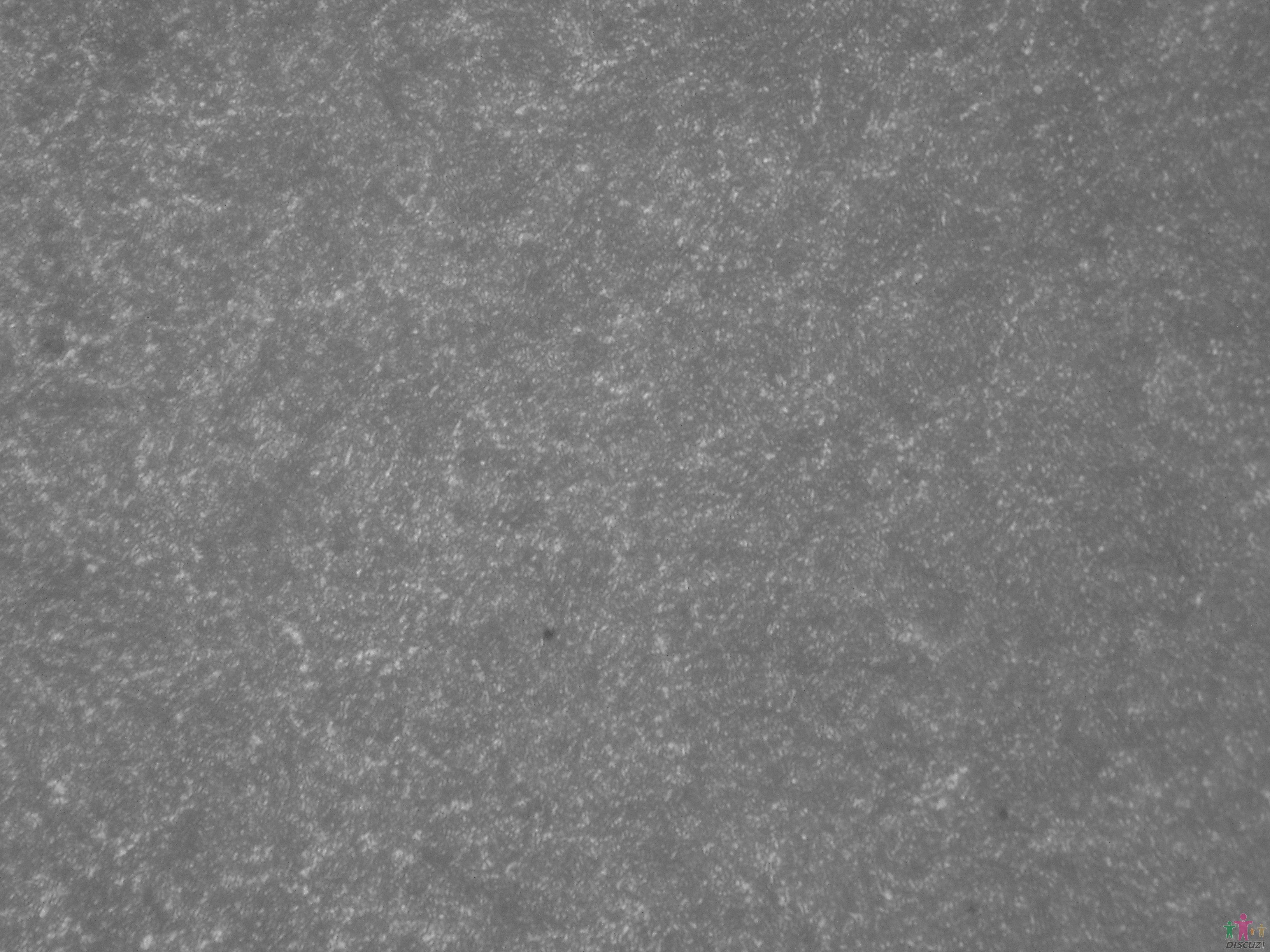

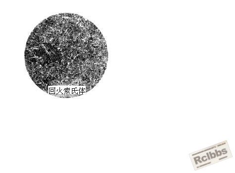

发表于 2009-12-21 22:05:03 | 显示全部楼层
这是我以前收集二张照片给你看一下 本帖最后由 热工女将 于 2009-12-21 22:22 编辑

发表于 2010-1-12 16:00:19 | 显示全部楼层
图一回火屈氏体,图二回火索氏体
