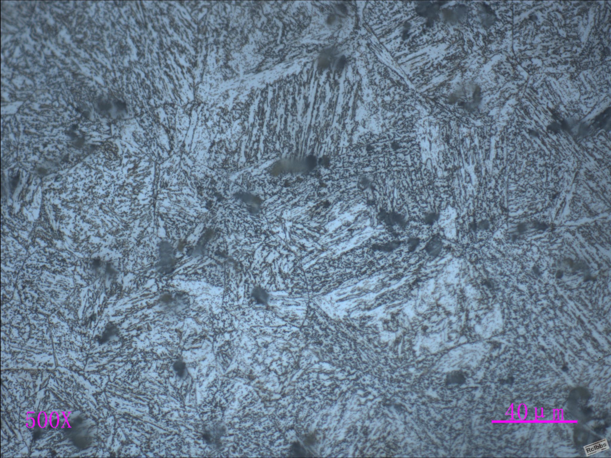

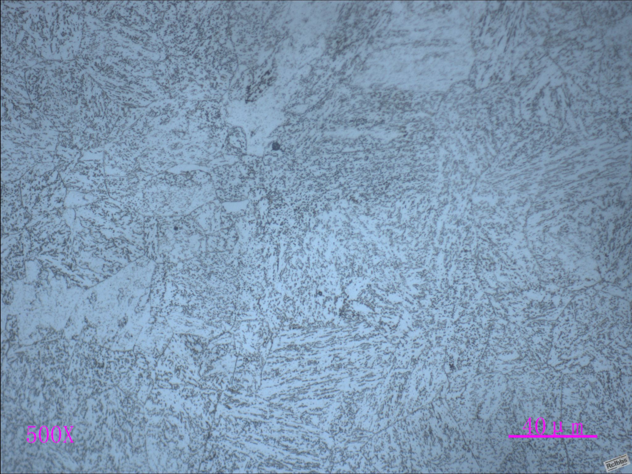

发表于 2009-12-22 16:41:33 | 显示全部楼层 |阅读模式

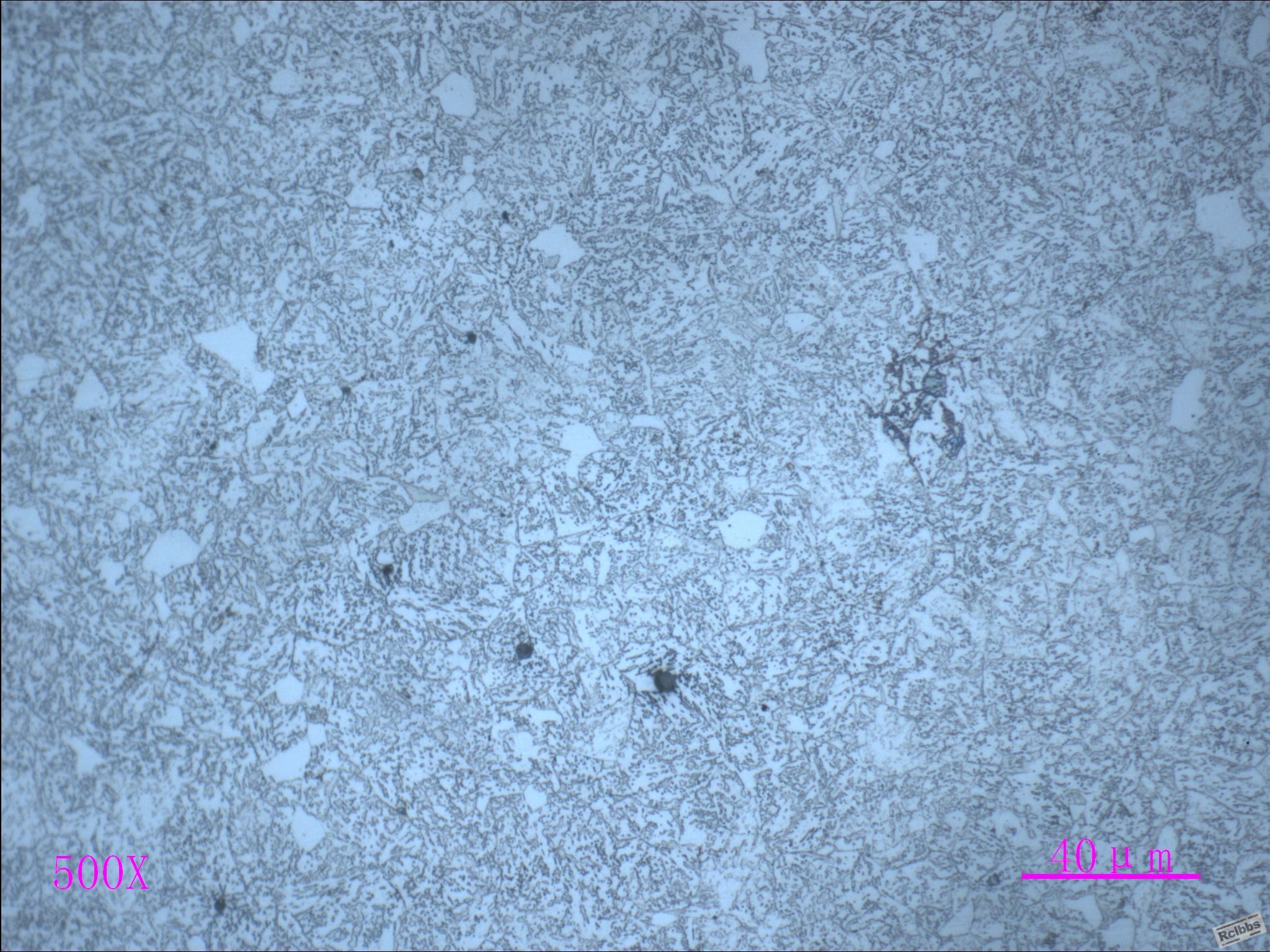

材料都是12Cr2Mo, 热处理状态都是900C正火

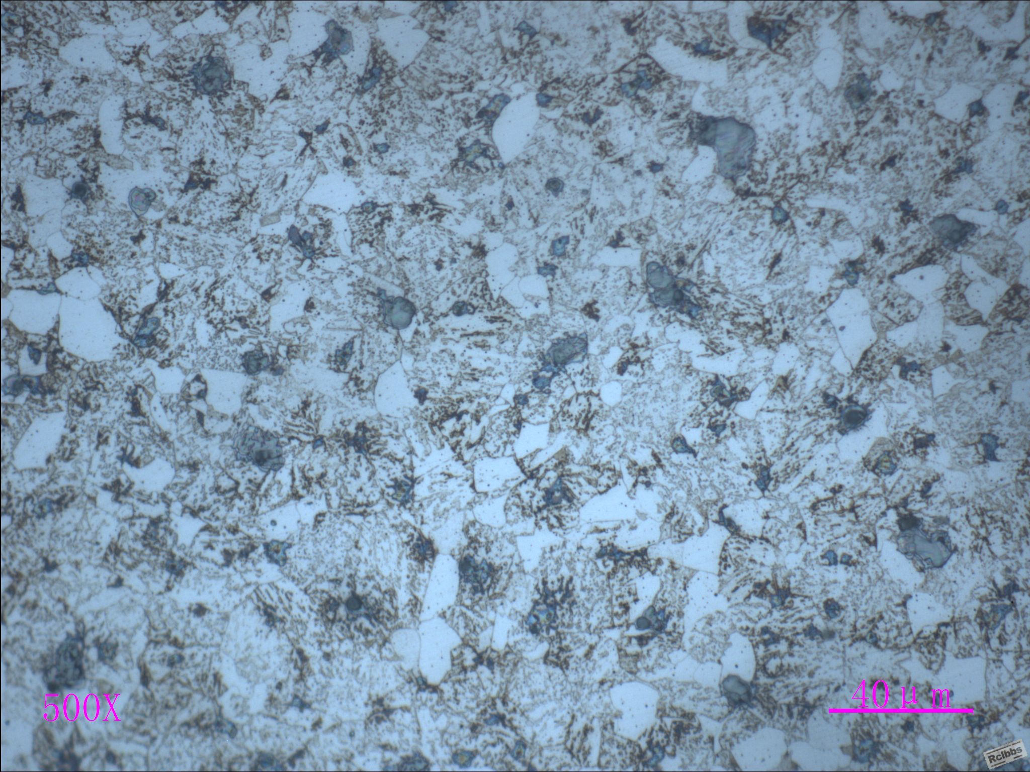

 楼主| 发表于 2009-12-22 16:43:15 | 显示全部楼层
同上材料同上热处理参数

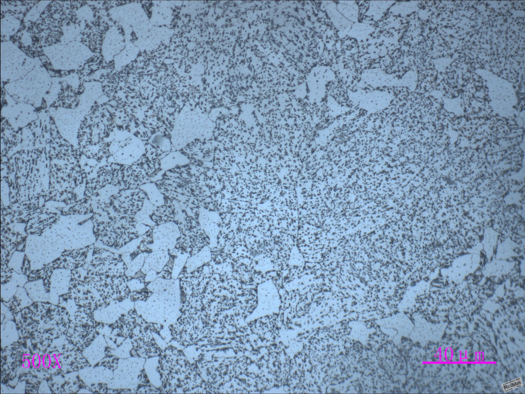

 楼主| 发表于 2009-12-22 16:44:18 | 显示全部楼层
同上的材料和热处理

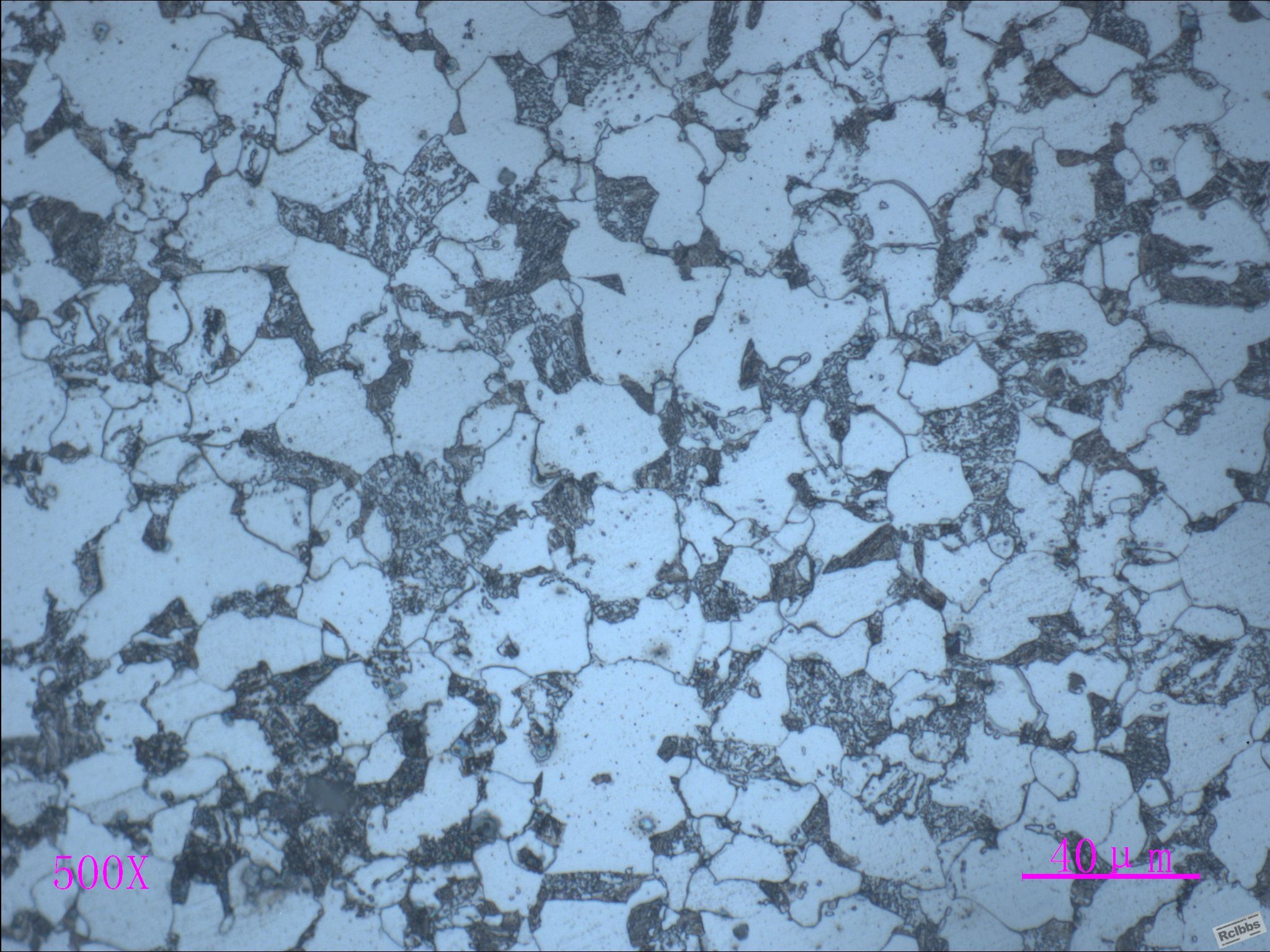

 楼主| 发表于 2009-12-22 16:45:52 | 显示全部楼层
相同的, 但是似乎组织有不同

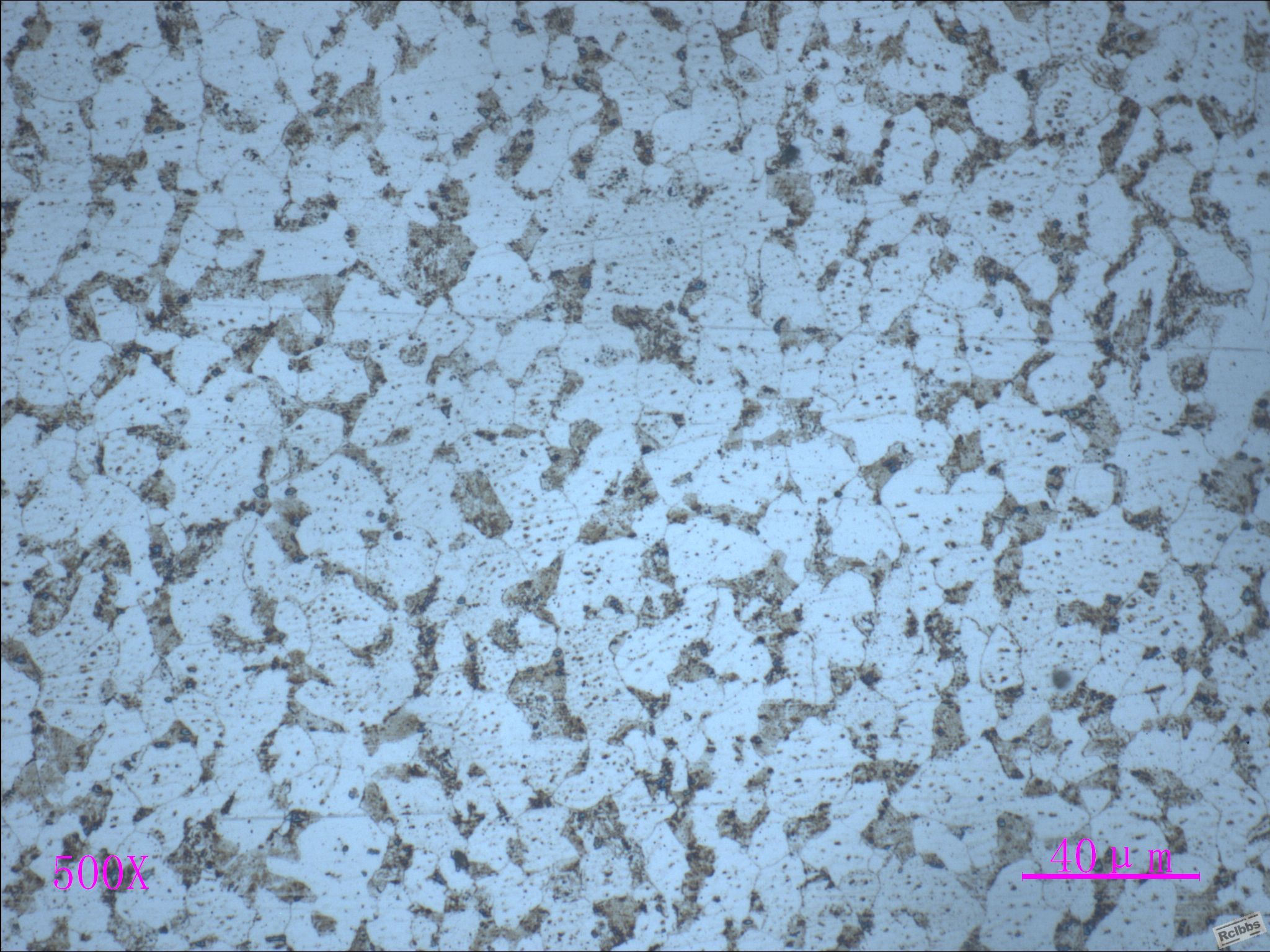

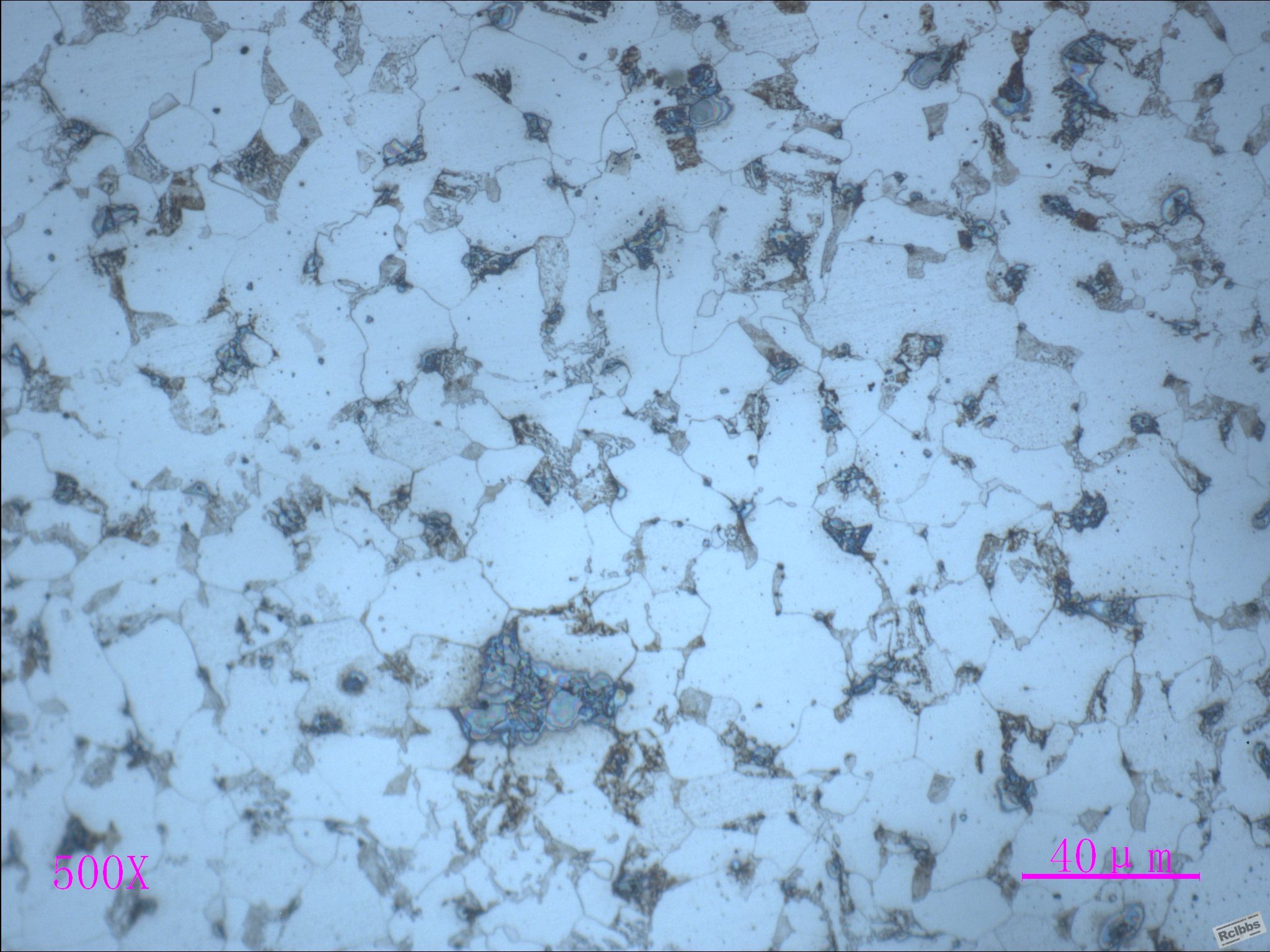

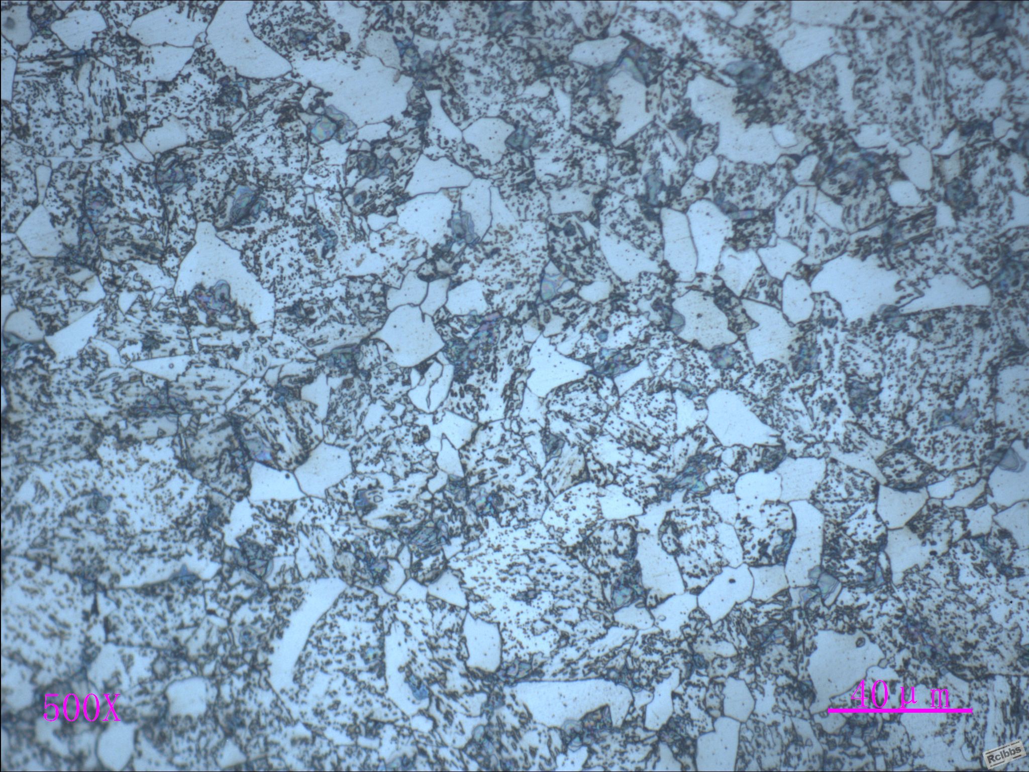

 楼主| 发表于 2009-12-22 16:46:43 | 显示全部楼层
同上的材料和热处理 本帖最后由 yhmlw 于 2009-12-22 16:48 编辑
 楼主| 发表于 2009-12-22 16:47:33 | 显示全部楼层
又是另外一种 本帖最后由 yhmlw 于 2009-12-22 16:49 编辑
 楼主| 发表于 2009-12-22 16:50:27 | 显示全部楼层
这张又是什么呢?真是搞不懂啊

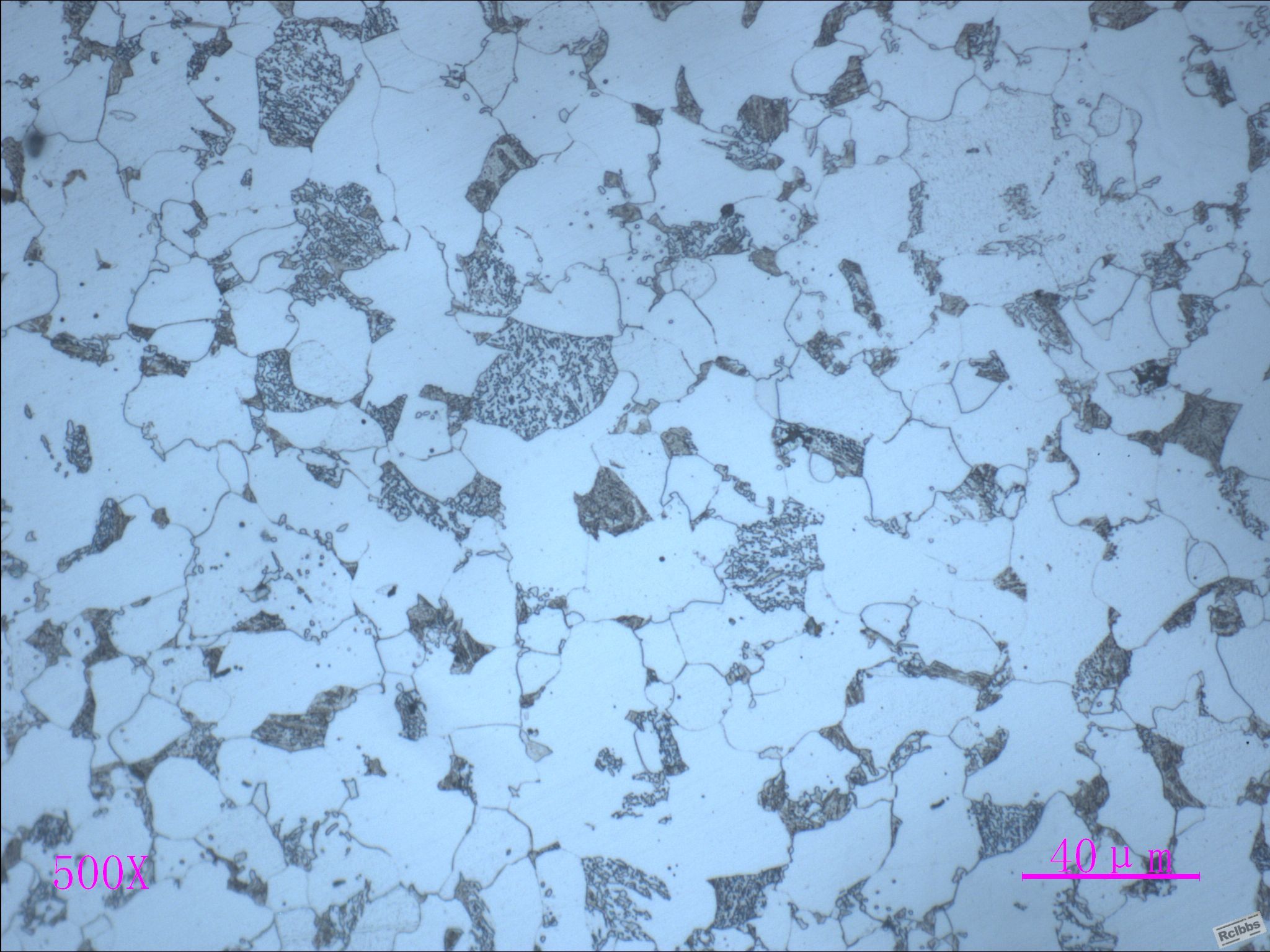

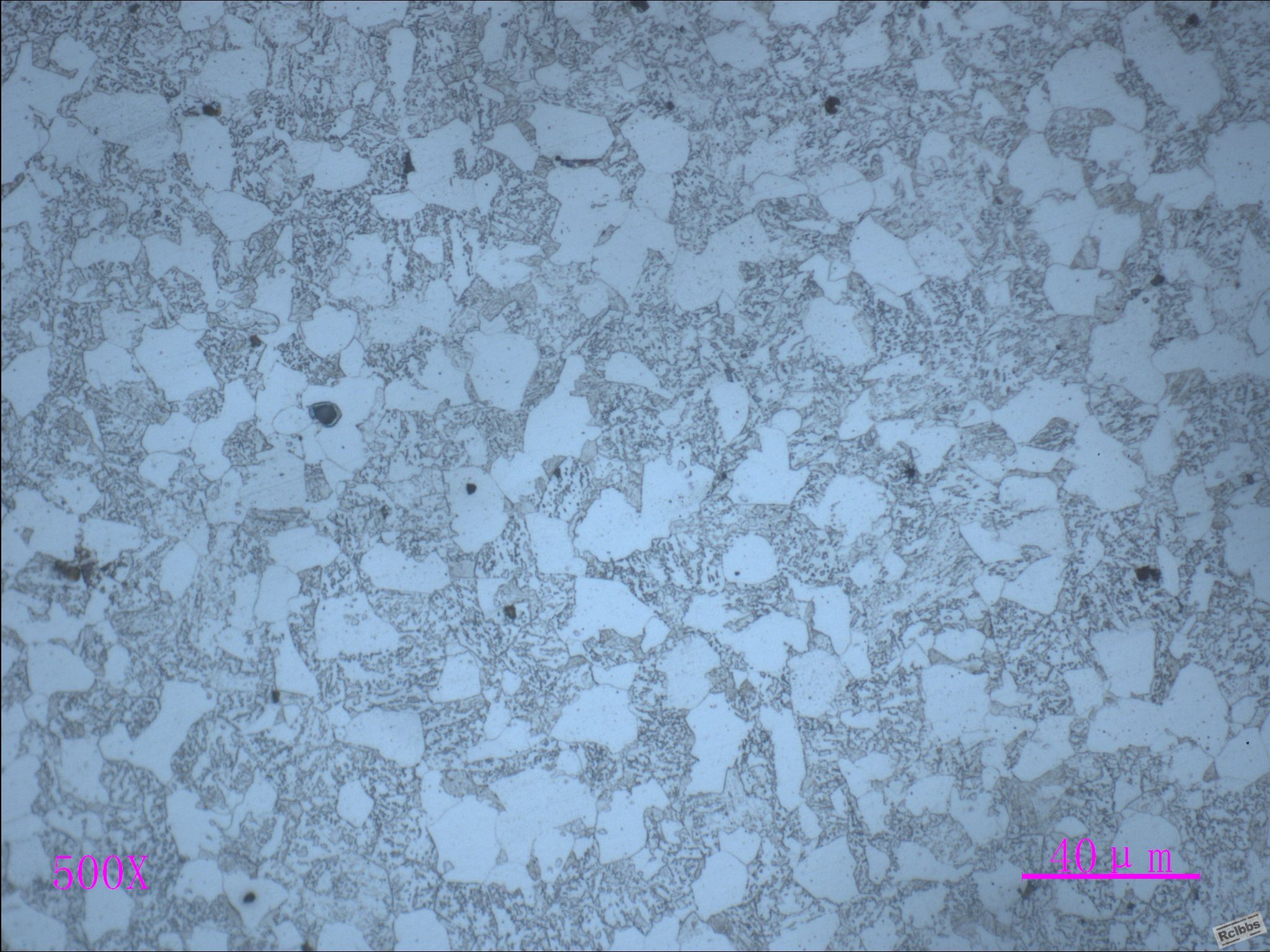

 楼主| 发表于 2009-12-22 16:53:35 | 显示全部楼层
以下的为正火温度升高后的组织, 材料还是12Cr2Mo
 楼主| 发表于 2009-12-22 16:55:50 | 显示全部楼层
这个是温度又升高了
 楼主| 发表于 2009-12-22 16:57:22 | 显示全部楼层
温度达到1020C, 基本上都是这两种组织
发表于 2009-12-22 17:10:37 | 显示全部楼层
第一张是:索氏体+铁素体。应该比较好组织。第四章差不多,但制样有问题.不像12Cr2MO的组织。因其含碳量像高碳钢。除第六张外,其余应该是此钢的正火组织。个人观点,如有错误欢迎纠正。 本帖最后由 renbenfg 于 2009-12-23 10:25 编辑
签到天数: 72 天
发表于 2009-12-22 17:19:03 | 显示全部楼层
第一张:索氏体+未溶的铁素体
发表于 2009-12-22 22:34:45 | 显示全部楼层
那不是索氏体,是粒状贝氏体。最后温度最高的,可以说是板条贝氏体,与粒状贝氏体区别在于颗粒状相(M/A岛)排列更有规则。白块当然是铁素体啦。好像见这种组织比较少的都喜欢把它判为索氏体,不明白单纯正火怎么得到索氏体?呵呵
 楼主| 发表于 2009-12-23 09:41:14 | 显示全部楼层
那不是索氏体,是粒状贝氏体。最后温度最高的,可以说是板条贝氏体,与粒状贝氏体区别在于颗粒状相(M/A岛)排列更有规则。白块当然是铁素体啦。好像见这种组织比较少的都喜欢把它判为索氏体,不明白单纯正火怎么得到 ...
shaolin 发表于 2009-12-22 22:34
我自己的想法同你的基本相同, 是铁素体和贝氏体.
但是似乎有几张是铁素体和珠光体, 对吗?
另外, 为什么会得到贝氏体, 而不是一般常见的珠光体呢? 既然都是低合金钢正火.
发表于 2009-12-23 10:02:06 | 显示全部楼层
你好,你所说的板条贝氏体,我在看组织时也经常发现,我一直纳闷也一直不知道该如何给这种组织定性,因为我觉得它确实既不同于上贝氏体也不同于粒状贝氏体,也更不可能是下贝氏体,我又觉得它与粒贝更接近一些,但又有点区别,你这种解释我也认同。
发表于 2009-12-23 21:28:11 | 显示全部楼层
但是似乎有几张是铁素体和珠光体, 对吗?  每张图都有贝氏体,其中几张有一定量的珠光体
yhmlw 发表于 2009-12-23 09:41
可以说这是Cr-Mo钢的特性之一 本帖最后由 shaolin 于 2009-12-23 21:30 编辑
签到天数: 941 天
发表于 2009-12-23 21:38:37 | 显示全部楼层
前几张照片,显微组织由铁素体和粒状贝氏体组成,后两张为粒状贝氏体。
发表于 2009-12-23 22:35:16 | 显示全部楼层
图4-1与图4-8(500X)为贝氏体+少量铁素体,加热后冷速较快得到的组织;
图4-5与图4-7(500X)为珠光体+铁素体可能有少量贝氏体,加热后正火冷速适中得到的组织;
图4-9(500X)多量铁素体+少量珠光体和少量贝氏体,加热后开始冷速慢得到接近平衡态的组织,少量贝氏体的存在怀疑局部有轻微成分偏析;
图4-12(500X)冷却速度慢于图4-1与图4-8、快于图4-9得到的结果;
图4-14冷速慢得到接近平衡态的组织;
以后诸图随着温度提高C曲线右移生成贝氏体的趋向加大,组织益粗大。
如果是以正火作为机加工、渗碳淬火前的预备处理,用等温正火易于控制组织转变避开贝氏体区,得到需要的珠光体+铁素体组织,满足切削加工性能,为最终热处理做好组织准备。
发表于 2009-12-24 01:42:59 | 显示全部楼层
15# bielifang
你发现在新组织了,应该着重研究一下哦,我们中国人就缺这点,发现新的东西和资料对不上就不知道怎么办了,这正是中国没有一流科学家的原因吧。
要敢于提出问题,提出观点,做出新的供现。
发表于 2009-12-24 01:50:16 | 显示全部楼层
18# ZX771
我快赞同这个观点了
另外我觉得图1-1-1和1-5-1很像下贝氏体,不知道是不是,请高手斧正。
