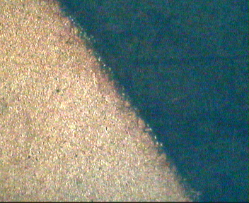

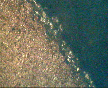

请问各位20CrMnTiI经渗碳淬火+低温回火后表面有0.04MM深的黑色组织,黑色组织内还有白色组织!它们分别是什么组织和形成的原因是什么?对产品后续磨削是否有影响?
100x.jpg 表面100x
400x.jpg 表面400x

工件的硬度值是怎样的?是否在合格范围内,表面有0.04MM深的黑色组织是轻微的脱碳层,个人意见对磨削工序影响不大,但是不能进刀过快哦
发表于 2009-12-28 14:33:19 | 显示全部楼层
应该是炭黑氧化层,白色的点状为碳化物颗粒。

发表于 2009-12-28 14:34:52 | 显示全部楼层
表面黑色组织应该是氧化所致,而白色点状我认为是碳化物。
应该讲对后续磨削没有多大影响!
 楼主| 发表于 2009-12-28 15:00:09 | 显示全部楼层
2# 紫琅人
表面硬度值为60HRC-61.5HRC符合技术要求!我觉得白色组织不像是脱碳层!
发表于 2009-12-28 16:03:04 | 显示全部楼层
我个人认为白色是碳化物。
发表于 2009-12-29 14:05:15 | 显示全部楼层
是啊,个人觉得判断错误,,不好意思,
仔细对照看黑色是氧化层,白色颗粒是碳化物组织,认为不会影响产品的磨削操作,以及产品的质量 本帖最后由 紫琅人 于 2009-12-29 14:06 编辑
发表于 2009-12-30 08:43:51 | 显示全部楼层
表面碳浓度降低或产生内氧化造成。
现在国际上对该组织还没有一个明确的说法。
 楼主| 发表于 2009-12-30 16:40:47 | 显示全部楼层
9# luckiver
是的,整个表层都有这样的表现!
发表于 2009-12-30 16:50:50 | 显示全部楼层
黑色是内氧化,白色是碳化物,对磨削无影响

发表于 2009-12-30 17:01:09 | 显示全部楼层
如是碳化物,应称为壳状碳化物;出现如此多的壳状碳化物,可能性不大。
产品有棱角吗?那儿的碳化物如何。
有些M在白相中间穿过,不排除是残奥的可能性

发表于 2010-1-4 10:56:46 | 显示全部楼层
这样的金相
你要腐蚀的非常浅才好辨别
估计你的内氧化比较严重了。
唉,国人热处理怎么就那么马虎啊
把很精密的热处理,看得比什么都简单
渗碳淬火内氧化典型组织(所为的符合国家标准内氧化≤20μm的渗碳质量)
http://aa.cx/60q 本帖最后由 钢铁医生 于 2010-1-4 11:41 编辑
 楼主| 发表于 2010-1-4 13:07:22 | 显示全部楼层
13# 钢铁医生
不好意思,因本人接触热处理不久所以有些地方不对的地方还请多多包涵啊!请教那些内氧化内的白色组织是属什么组织啊?
发表于 2012-5-15 22:46:25 | 显示全部楼层
天天小非 发表于 2009-12-30 08:43
表面碳浓度降低或产生内氧化造成。
似乎论坛内都定调为 黑色组织、合金元素贫化。
“表面碳浓度降低或产生内氧化造成。” 表面碳浓度降低 那就是脱碳了?换句话说内氧化可以造成脱碳?,而不仅仅是黑色组织。因为一般观察脱碳是根据白色铁素体判断。
这个问题很重要。
发表于 2012-5-22 11:06:30 | 显示全部楼层
怎么看着像镶嵌样在用砂轮时的表层变形部分,不是基体组织,呵呵
发表于 2013-6-26 19:30:14 | 显示全部楼层
我个人认为是增碳效应
发表于 2013-6-26 23:19:45 | 显示全部楼层
马塞克 发表于 2010-1-4 13:07
13# 钢铁医生
黑色组织内的白色组织是碳化物。
