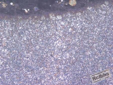

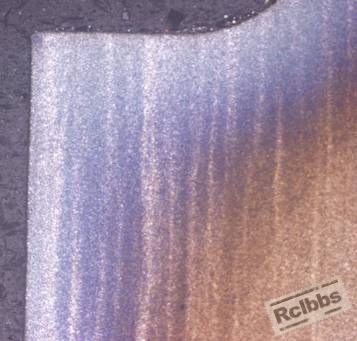

发表于 2010-1-5 11:09:26 | 显示全部楼层
给大家发几张带状组织的照片对比图。一张是低倍下拍的,一张是400倍下拍的。
