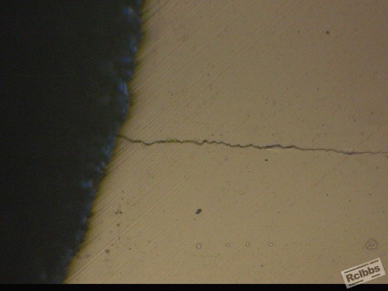

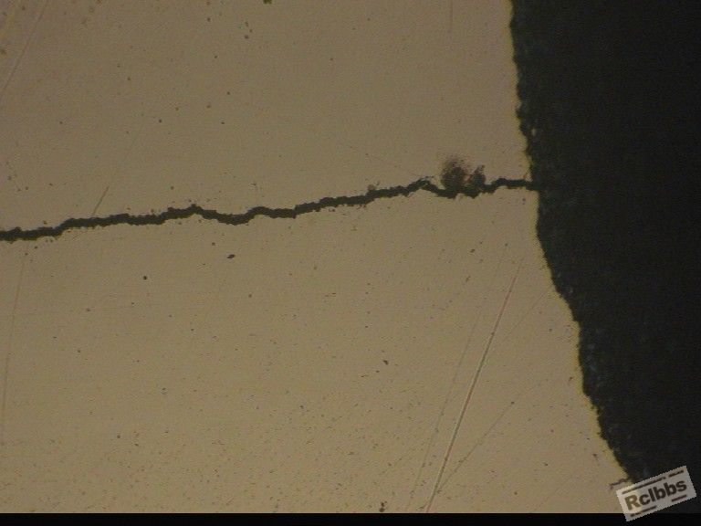

55.jpg 2111.jpg GCr15SiMn试块在退货状态下打的硬度眼,在830度油淬后,在硬度眼边上产生了裂纹。为什么会这样?退火组织合格。(黑色区域为硬度眼。100倍,裂纹在硬度眼的两侧) 本帖最后由 wxq7256 于 2010-1-10 16:36 编辑

发表于 2010-1-10 15:55:34 | 显示全部楼层
没听说过这种事,是假象?
把裂纹的照片上传看看.
发表于 2010-1-10 16:14:38 | 显示全部楼层
太晃,看不清楚。
签到天数: 120 天
发表于 2010-1-12 09:55:33 | 显示全部楼层
淬火后的组织怎么样?有没有过热的现象呢
发表于 2010-1-12 10:30:15 | 显示全部楼层
既然是退火组织合格范围,那么淬火工艺是怎样的,保温时间多久,是否过热现象,冷却方式是否到位。材料是否有其它缺陷
同时把淬火组织形态也发上来,让大家综合判断
签到天数: 23 天
发表于 2010-1-12 10:44:35 | 显示全部楼层
没夹杂物,形态有点儿像淬火裂纹,将试样蚀了看一下。
发表于 2010-1-20 23:15:41 | 显示全部楼层
GGr15SiMn钢淬火后你是否及时回火?淬火温度高不高?金相组织级别如何?我单位一批零件就出现过组织5级,淬火应力大回火不及时造成开裂。
发表于 2010-1-25 15:12:11 | 显示全部楼层
应力裂纹,淬火前打硬度,产生局部应力,形成淬火裂纹。
签到天数: 120 天
发表于 2010-2-26 14:48:49 | 显示全部楼层
同意楼上的说法,退火状态下打的硬度眼,淬火时在该部位存在淬火应力,导致了淬火裂纹!
发表于 2010-5-26 23:31:50 | 显示全部楼层
回火是否充分,其次分析材料问题
签到天数: 40 天
发表于 2010-5-27 07:34:02 | 显示全部楼层
    仔细想想,单纯说由于退火件留下几个硬度点,淬火过程中造成应力集中未免有些勉强吧。
首先,楼主的材料是SiMn的,淬火温度830度,应该不存在问题。虽讲SiMn材料淬透性比较好,但也不至于由于硬度点的存在而导致裂纹产生,尤其是产生这么明显的裂纹。
我有几点疑问:
温度是否为有效加热区的真实温度
保温时间如何(楼主没有介绍工件的结构和尺寸、有效壁厚)
冷却介质如何
建议:
做金相检验(内部组织是否正常、合格),可以排除是否有效加热区温度和保温时间的两个影响因素。
可以选用比较柔和的淬火介质,比如等温油,减缓在介质中的搅拌程度等,避免造成应力的瞬时集中。
签到天数: 40 天
发表于 2010-5-27 07:37:39 | 显示全部楼层
回火是否充分,其次分析材料问题
rclrf 发表于 2010-5-26 23:31
    如果是材料问题或者说淬火前就存在裂纹或者说微裂纹,那么在淬火后裂纹两端应存在不同程度的脱碳,通过检验金相就能解决问题。
楼主发的图片俨然没有这种现象的存在。
签到天数: 40 天
发表于 2010-5-27 08:07:28 | 显示全部楼层
renbenfg 发表于 2010-1-25 15:12
    付工:如果是硬度点痕迹造成的淬火过程应力,应该说肯定淬火过程中有些参数控制的不是很合理吧,比如温度的选择,淬火介质的选择等
请付工指点。
发表于 2010-6-4 16:55:15 | 显示全部楼层
应该就是退火打硬度的那个地方淬火时产生了应力集中,产生的裂纹,这种事以前也遇到了,因为裂纹很细,一般是在做磁粉检测时才能发现.
签到天数: 79 天
发表于 2010-6-23 10:30:44 | 显示全部楼层
打硬度的点应该不会形成应力源
发表于 2010-6-23 22:25:47 | 显示全部楼层
这是应力集中点引起的,我曾经做过淬火后打硬度再进行冷处理,压痕周围裂的比这个厉害。
签到天数: 13 天
发表于 2010-6-26 15:07:30 | 显示全部楼层
不同意退火件几个硬度点导致淬火裂纹的形成,SiMn材料淬透性比较好,应及时回火。同时对裂纹样进一步分析。
发表于 2010-11-26 10:25:07 | 显示全部楼层
你是淬火后打的硬度吧
签到天数: 8 天
发表于 2010-12-1 23:03:33 | 显示全部楼层
不像是热处理裂纹
发表于 2010-12-1 23:42:58 | 显示全部楼层
不是打硬度点产生的裂纹。
