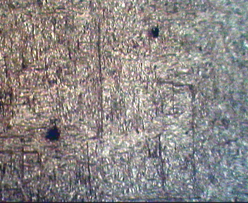

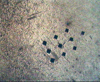

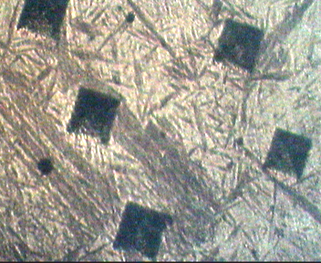

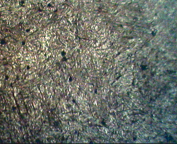

材料:20CrMnTi  产品规格:直径50MM*长度470MM 渗碳硬化层检测结果为1.44mm<已上限>(技术要求 DC:1.2-1.4mm  表面硬度59-63HRC  表面组织A1-3+C1-3+M1-5),表面组织检测结果为A4+C1+M组织不合格<粗大板条体M>(怀疑可能产品下油淬火时未及时开启高速搅拌),表面硬度检测为60-61.5HRC,现在想返工,可是跟客户联系说渗碳硬化层最多只能做到1.5MM,只有0.05-0.06MM的范围,所以如果返工的话一定会超过1.5MM的,现在郁闷了!想请教师傅们有什么其它的办法返工?!设备为可控气氛多用炉   如果提高回火温度再多回火几小时(在保证表面硬度合格范围之内)能否达到M组织细化?
表面400X
表面400X
表面400X
表面400X
表面400X
表面400X
表面与心部交界处100x
表面与心部交界处100x
表面与心部交界处100x
表面与心部交界处400x
表面与心部交界处400x
表面与心部交界处400x

楼主,从你碰到的情况来看,是很严重的混晶现象,产生原因肯定不是你所说的淬火问题!
马氏体级别和淬火速度无关,取决于其奥氏体晶粒度。奥氏体的晶粒度为什么会出现如此严重的混晶现象呢,按照我的经验,往往和原材料的状态有关。据我所知就有几种可能,
一,是钢的成分偏析(主要是C和Mn元素),最近钢厂常常出现这样问题。
二,终锻(轧)温度低,两相区热锻(轧)。
三,前道冷变形量(冷轧或冷挤压工艺)不合适,出现晶粒异常长大(第一类和第二类异常长大都可能)。
如果有未处理零件的话,请检查原材料晶粒情况,如果没有的话,请仔细检查心部等其他部位,应该不止是单单这一个地方混晶,另外,请马上与客户联系,共同进行进一步调查,必须找到真实原因。即使你要返工,按正常流程也应该先和客户沟通。
如果要返修的话,建议用亚温淬火工艺,但必须事先了解心部铁素体是否有要求,才能最终定淬火温度,防止出现铁素体超标。奥氏体化温度越低,晶粒越细,同时碳的扩散速度也越低,不容易超差。
 楼主| 发表于 2010-1-18 20:21:58 | 显示全部楼层
谢谢各位师傅们的关注!我想应该不会是原材料上的问题,我们在前几炉生产下来也没有发生这样的情况!还有您是从哪里看出是混晶现像呢?客户没有要求心部F和心部硬度的控制,就对硬化层有比较严格的要求不能超过1.5MM,现在已经是1.44MM了!
签到天数: 220 天
发表于 2010-1-18 22:12:08 | 显示全部楼层
你的那张100X照片给我感觉右面是一个超大晶粒,当然也可能是你制样的问题,也不能排除晶粒吞并现象,出现异常长大,请你再重新抛光腐蚀,检查该区域晶粒大小。就是有硬度刻痕的那个区域。
