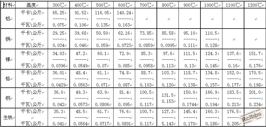

发表于 2010-4-13 21:24:34 | 显示全部楼层
发年这个给LZ。
常用金属在各种温度时的含热量。
