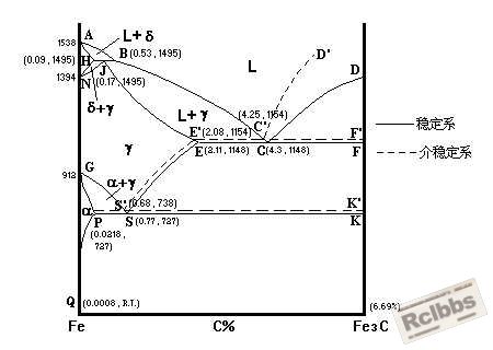

关于先共析F的出现是由于快冷条件下共析点右移导致原先是过共析钢的变为亚共析,这很正常,你可以从FE——Fe3C及Fe—石墨相图上分析,两者的共析点是有区别的,Fe-石墨共析点在Fe-Fe3C的左边。以此推断,冷却加快,共析点会右移。
发表于 2010-1-27 15:46:26 | 显示全部楼层
Fe——C相图(不过这张图有点错误就是稳定系和介稳定系搞反了)
发表于 2010-1-27 15:50:36 | 显示全部楼层
Fe-石墨是稳定系,而Fe-Fe3C是介稳定系,但Fe-石墨相图对钢来说无多大意义,但可以解释过共析钢为什么出现先共析F

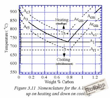

发表于 2010-1-27 16:11:39 | 显示全部楼层
再发一张相图
